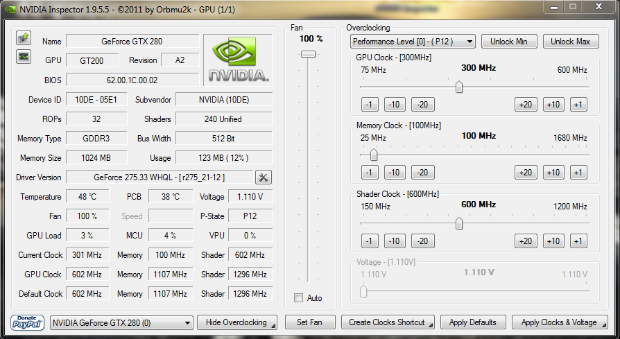

Hey ho, weiß nich genau ob dies der passende Bereich für die Frage ist aber naja übertakten/untertakten.. ich hab erst vor kurzem nen Thread aufgemacht, GTX280 wird zu heiß...
Dann kam jmd auf ne Idee mit NVIDIA Inspector aber hab nich wirklich Ahnung davon und dazu 2 kleine Fragen! Werd nen Bild anhängen was ich wie einstellen muss aber meine Frage,
Wird runtertakten gegen die Temps der Graka helfen?
Muss ich 'Performance Level [0] - (P 12)' machen wenn ich niedrigste möchte oder 'Performance Level [2] - (P 0)'? Plus kann ich bei niedrigsten Einstellungen noch vernünftig spielen (CS:S, MW2..)? Kann es zu Graka Abstürzen kommen?

Sry hab bild vergessen...

Performance Level [2] - (P 0) sieht man leider nicht, deswegn kann ich da nichts zu sagen.

wie gesagt, mit NVinspector hab ich keinerlei erfahrung. auf deinem screen sieht es aus, als wäre die spannung bei 1,11V festgelegt und nich aenderbar.
