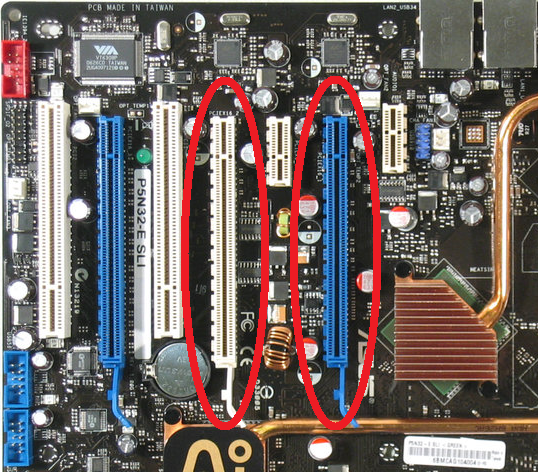

Könnte es vielleicht auch daran liegen, dass ich die "neue" Karte in den PCIe x8-Slot gesteckt habe?
Aber wenn ich die "neue" Karte alleine in diesem Slot laufen lasse habe ich keine Probleme...
