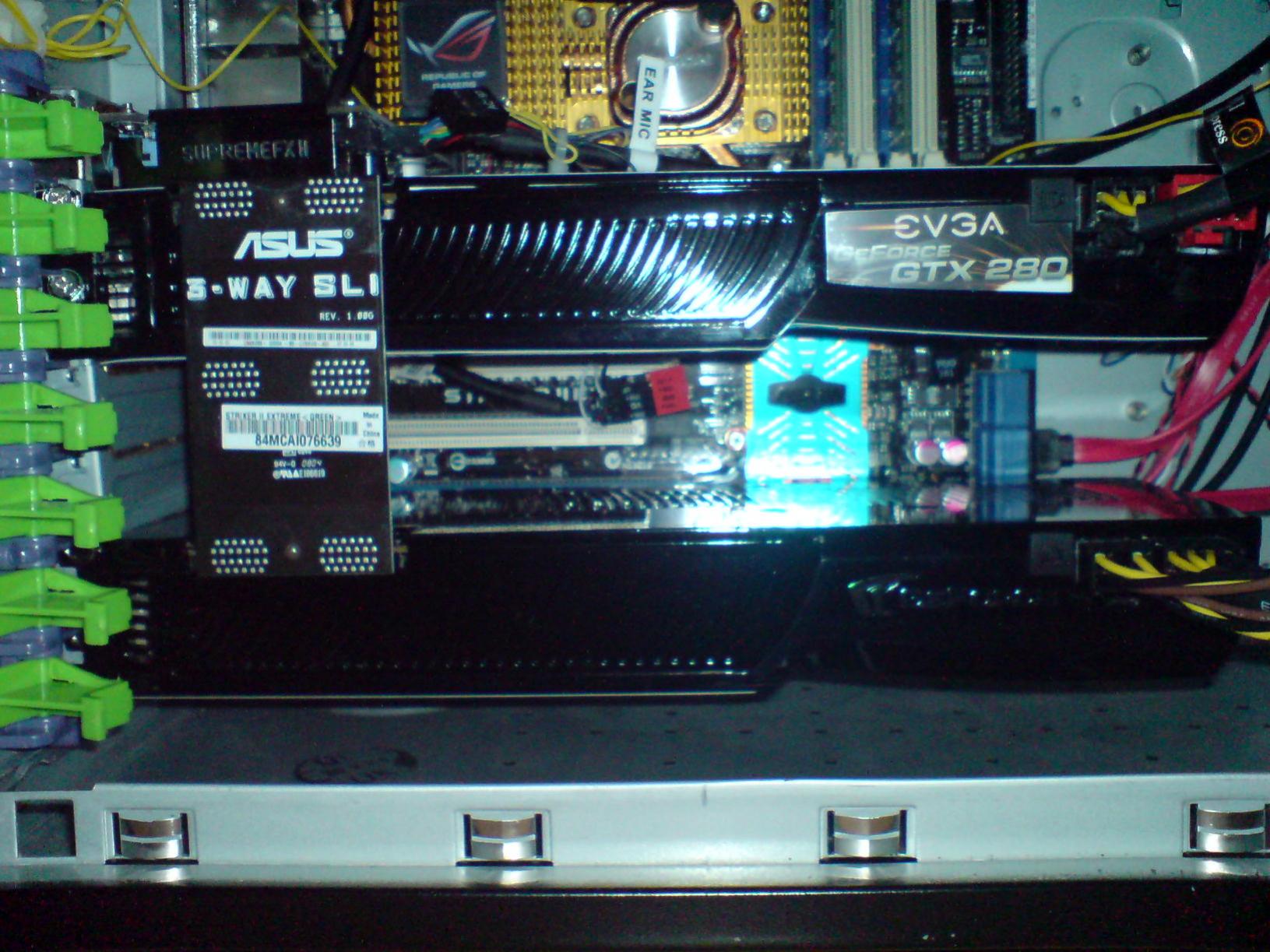

habe auch mal einen lüfter hingestellt der zwischen den beiden grakas hindurch auf die southbridge bläst und die temp sinkt von 74°C ( MCP ) auf 60°C
mit einer graka sind die temps eigendlich gleich, das weis ich noch ;)
Das Problem tritt IMMERNOCH auf, also ist NICHT weg.
unten ist mal ein bild von den 2 grakas und dazwischen sieht man eben die southbridge.
MfG
mathiask89

gowengel schrieb:
vlll mal ne einfache sli bridge und keine tripple nehmen ^^:freak:
das hab ich vorhin geändert gehabt bevor ich gepostet hab aber das bringt genauso nichts ;) das bild ist schon paar wochen alt
