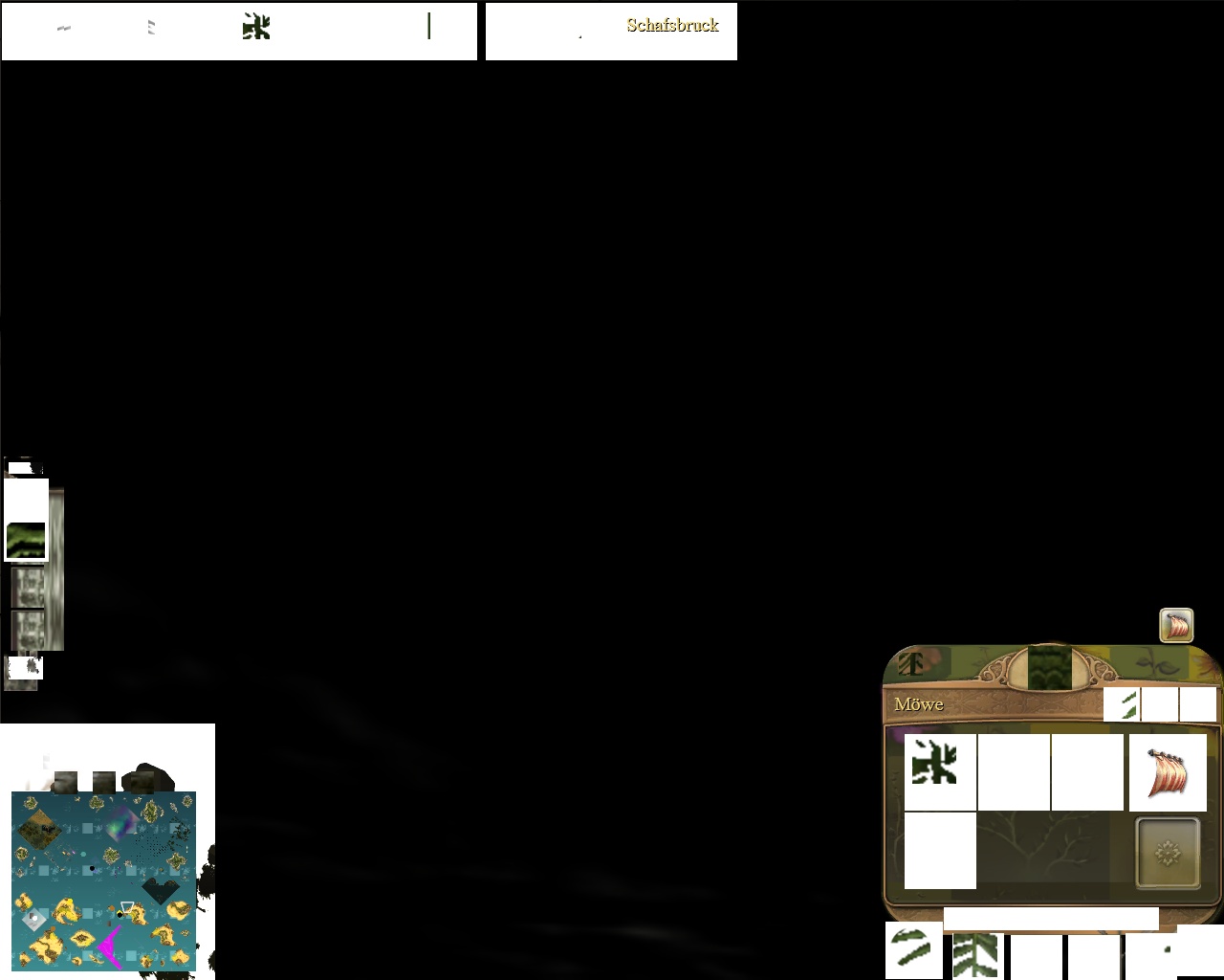

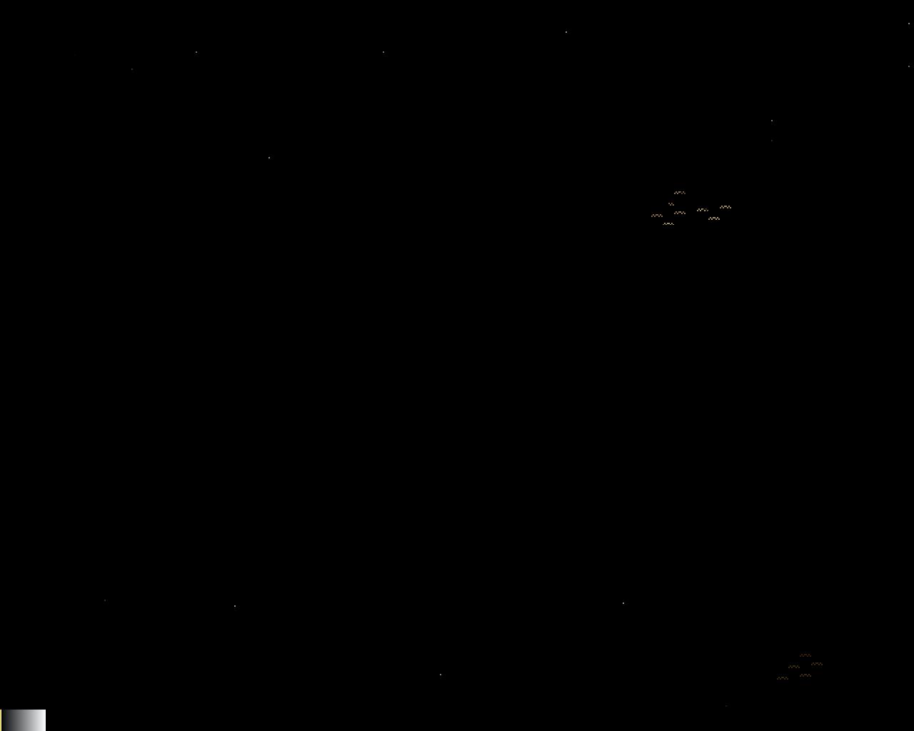

Hallo, erstmal vorweg: Ich habe nicht wirklich viel Ahnung von Computern u.ä. und deswegen könnten Angaben fehlen, einfach was sagen, falls es der fall sein sollte.
Seit einer knappen Woche habe ich so manche Probleme mit meiner Grafikkarte Gtx 285.
Diese treten mehr oder weniger schnell auf, aber in der Regel erst bei höhere Belastung (z.b. bei dem Spiel Anno 1404 bei maximalen Grafikeinstellungen). Wie sich das dann äußert habe ich meinem Beitrag angehängt (Screenshot 1+2).
Zudem ist mir aufgefallen, dass es so aussieht als lade der Computer (Sanduhr, anschließend kurzes Standbild) und dann tauchen die Fehler recht plötzlich auf. Wenn sie einmal da sind kann man sie zwar durch "rein/raus tabben" kurzzeitig umgehen, sie tauchen aber in relativ kurzen Abständen von 1-5 Minuten wieder auf.

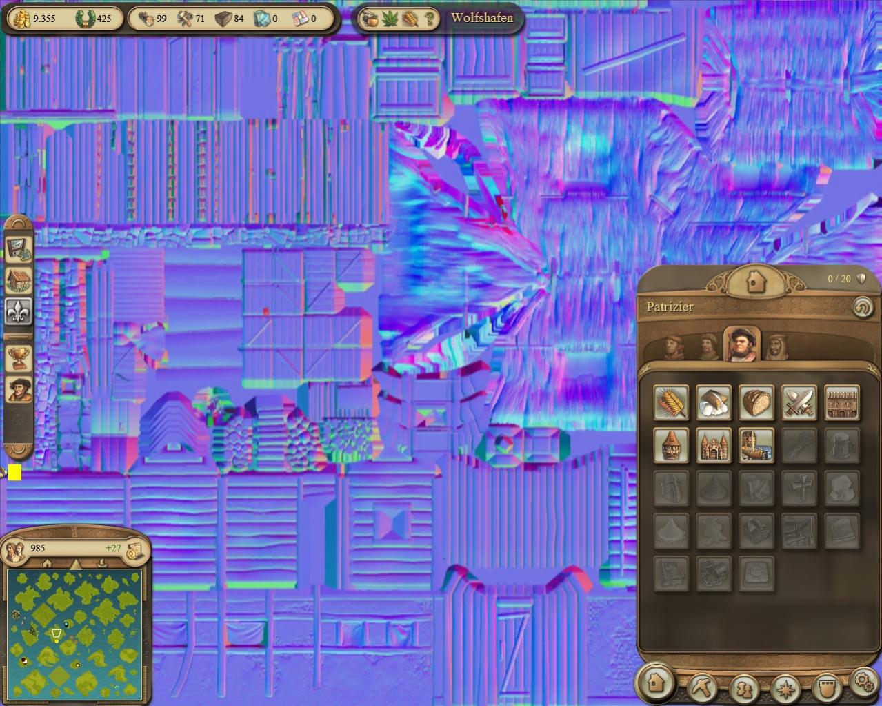

Ich habe vermutet, dass es sich um temperaturbedingte Fehler handelt und habe dann mit Furmark einen Extremhitze-Test gemacht der nach wenigen Sekunden/Minuten im Chaos endete (auch hier Screenshot3 angehängt). Durch Programme habe ich festgestellt, dass die Temperatur recht schnell auf die 75 oder auch mal knapp unter die 90 Grad- Grenze ansteigt und die Fehler meistens dort anfangen. Ich habe insgesamt 3 Lüfter, einer hängt am Gehäuse, einer für den CPU und einer für die Grafikkarte.
Der neuste Grafiktreiber (Version 190.62) ist auch installiert.
Wäre dankbar wenn jemand weiter wüsste, da der Fehler doch recht störend ist und die Grafikkarte zu neu ist und zu teuer war um jetzt schon kaputt zu gehen.

90° für eine 285 ist nicht weiter schlimm, es sei denn sie produziert Fehler dabei. (105° ist Throttle-Temp).
Zurück zum Händler damit, oder besser kühlen.
Wenn Du das Gehäuse aufmachst und einen Venti davorstellst und dann der Fehler verschwindet weisst Du ganz genau ob es ein thermisches Problem ist.
