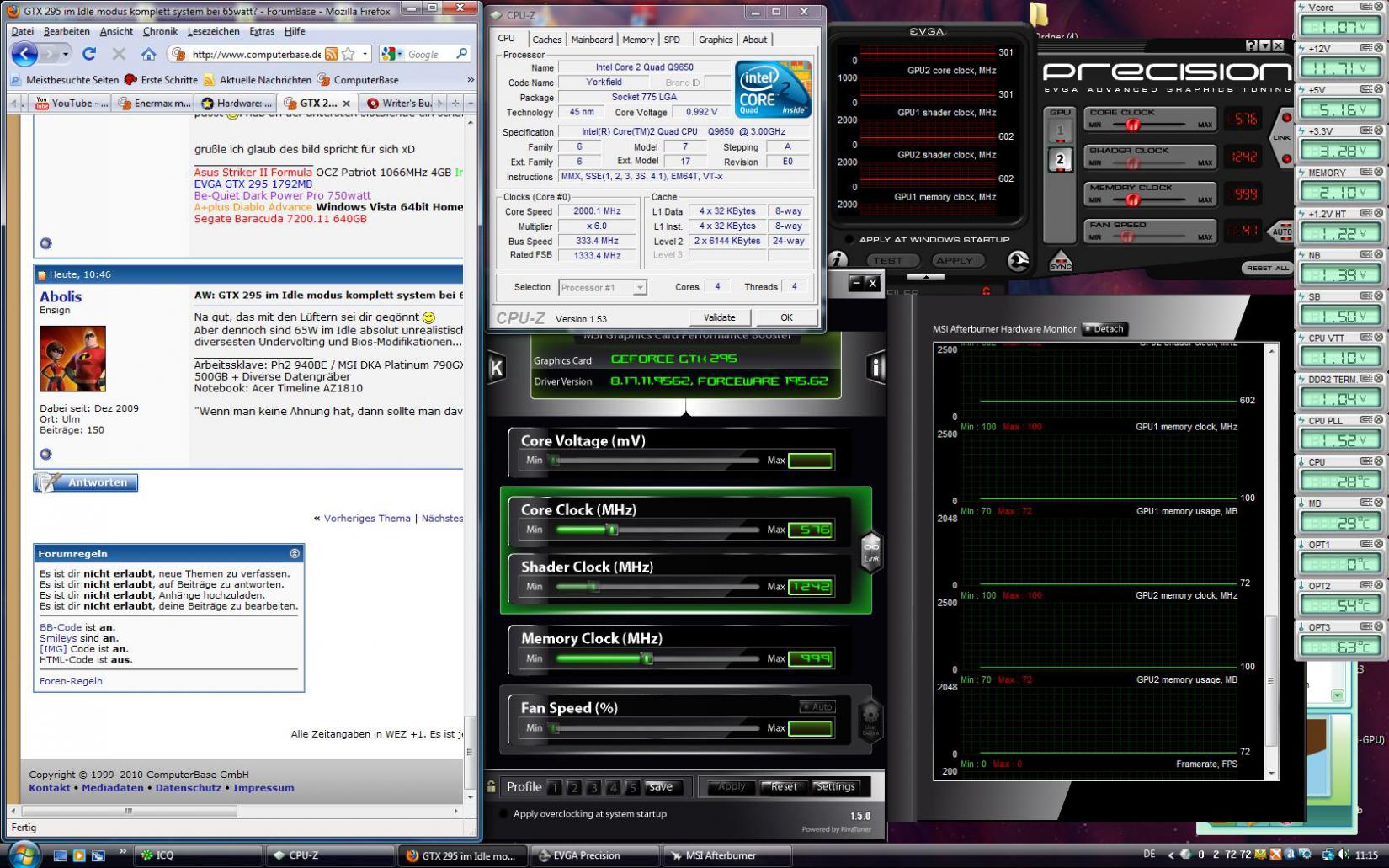

Also hab nun des video und nen screen shot dazu werde es mal posten ;)
einmal als anhang und einmal als link :)
des video werd ich dann auf youtube reinstellen viel spaß dabei ;)
grüßle
Hier nun auch das video verzeiht mir die ab und zu schlechte quali ;).
