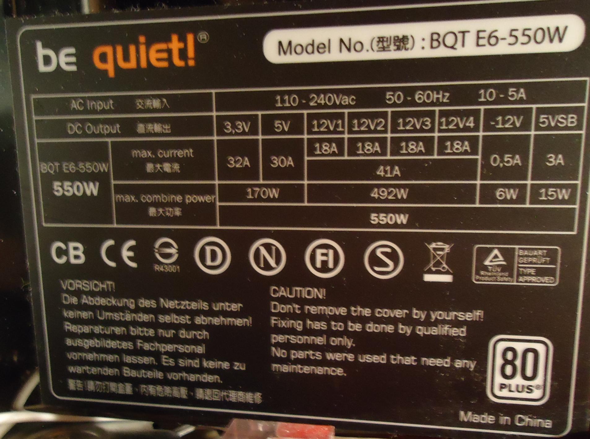

2 Jahre altes BeQuiet? E6 oder E5? Bei E5 vermute ich als Fehlerquelle sehr wahrscheinlich das NT.

Ich geh mal rüber und lade ein Foto vom Typenschild hoch, bin in 10 Minuten wieder da.
So, Foto ist jetzt da.
Übrigens hängt die karte schön brav am 6 Pin und 8 Pin dran.
4x 12V 18 Ampere Schienen wie beim E5er. Da gabs reihenweise Probleme mit den GTX 260ern.
Vielleicht gibt es jemanden hier mit dem E6er und einer Amp?
Mal ins "Blaue hinein geschossen", und ich lieg nicht selten richtig damit liegt, da der Hase im Pfeffer. Schön wäre es, wenn Du mit einem anderen NT erstmal testen könntest.

Wo soll das Problem denn beim Netzteil liegen? Stark genug ist es auf jedenfall.

@kaigue
Theoretisch sicherlich. Manche NT haben es nicht so mit dem Railing.
@ronrebell
Zum einen wegen der Art und zum anderen wegen BeQuiet, und das auch noch älter, an sich. Teste bitte nochmal abgesenkte Spannung und Takt wie beschrieben und deaktiviere den automatischen Neustart.
