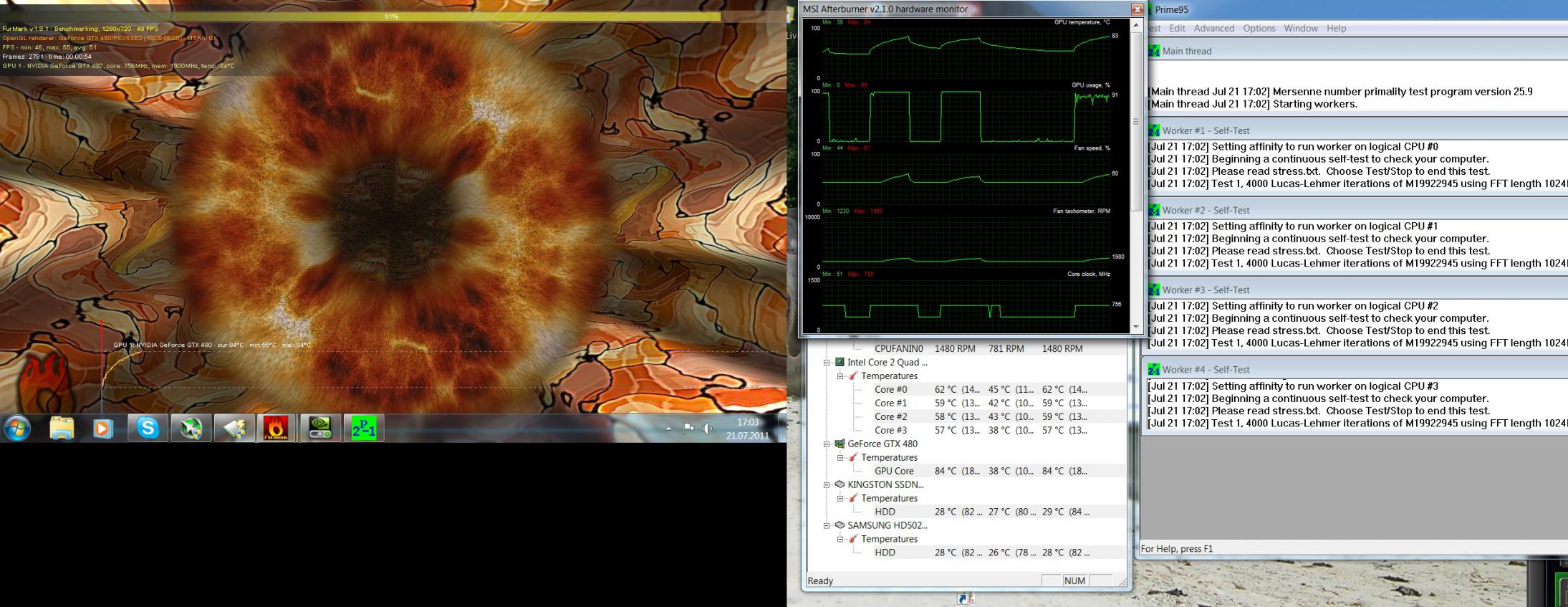

Ergänzung Stabilitätstest ... prime+furmark

Feedback nach paar Testtagen:
Alles bestens, alles fein ;-)
... und den Spruch "Netzteil reicht dicke", hab ich aus meinem Wortschatz gestrichen :-(
... nackte Wattzahlen sagen "fast" nichts.Punkt.
