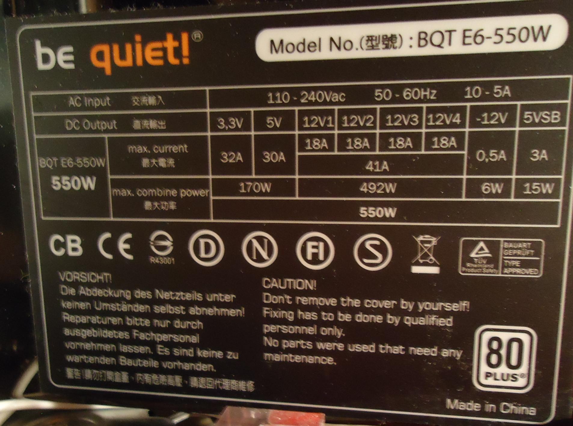

... ein Bild meines gut 2 Jahre alten BeQuiet 550W häng ich mal mit dazu.
In dem verlinkten thread hab ich die Problemstellung erklärt ... und irgendwie lässt mich der Gedanke nicht los, dass meine 12 V Schienen mit je 18 A einfach am Ende sind.

das TX 650 v2 hab ich. das ist ein schönes Stück! UNd es stimmt, die singlerail 12V ist sehr stark.
Naja, unter Last fällt das superflower auf 11,7V. Für seine Problembewältigung ist das nicht förderlich. Beim TXv2 übersteigen die Abweichungen nicht 25mV.
Normalerweise müssten die 492W auf den 12V-Schienen deines Netzteils ausreichen...

Ob SIngle Rail oder Multi Rail a 18A sollte vollkommen unerheblich sein.
Es könnte sein das die GTX + CO doch etwas zuviel ist für das E6

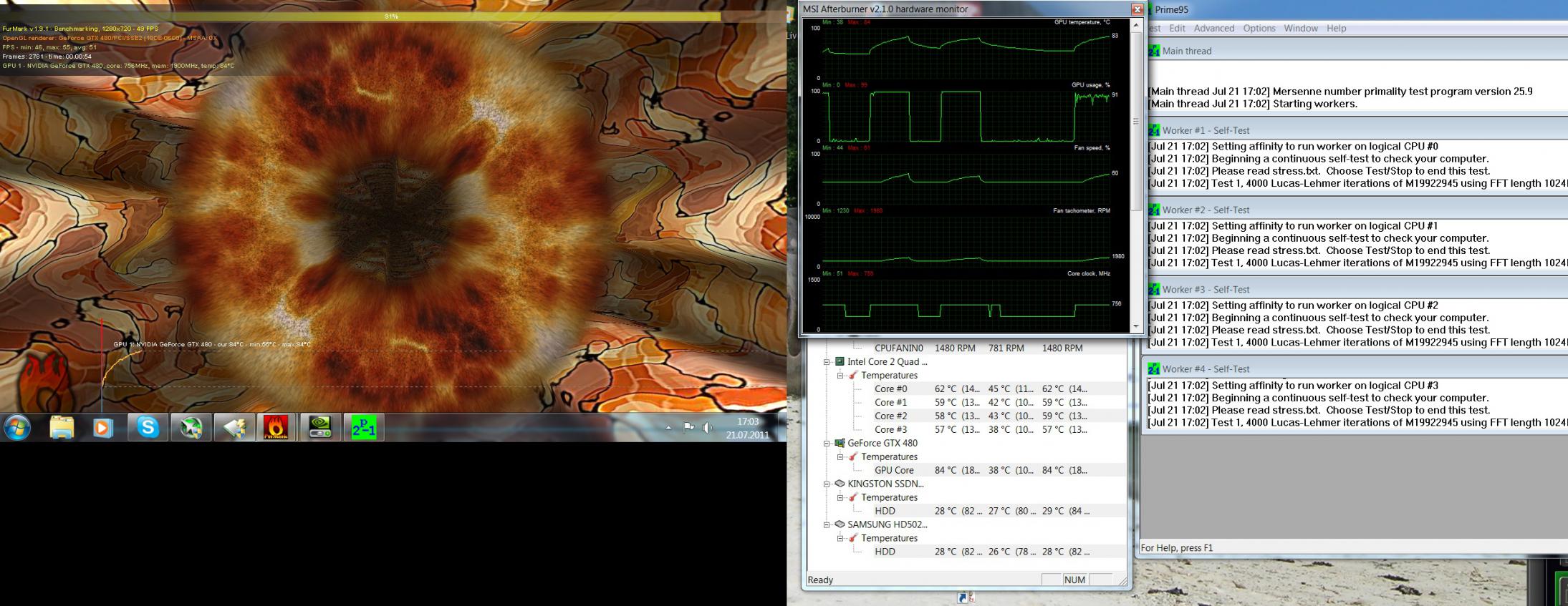

Seither läuft die Kiste auf Anschlag mit max CPU OC, Crysis 2 @ DX11+texturpack, Vsync off, GTX 480 AMP! @ Stock mit 1,075 V und Stock Taktraten.
Keine Probleme, kein Absturz, alles bestens seit Stunden.
Mit dem BeQuiet war immer nach spätestens 5 Minuten Schluss.
Die verdächtigte 12V Schiene hat ihrem Namen also mal wieder Ehre gemacht.
lg,rr.
Ergänzung Stabilitätstest ... prime+furmark

Bin ganz eurer Meinung. 18Ampere auf der 12V-Rail sollen genug sein?! Lächerlich, Intel hat die ATX Spezifikationen (20A auf 12V) damals sogar zurückgezogen, weil sie erkannten, dass es einfach nicht ausreicht.
Nur manche hier empfohlenen "Qualitätsnetzteilmarken", scheinen - oder wollen - das nicht mitbekommen. Genauso wie die Typen die diese empfehlen.
