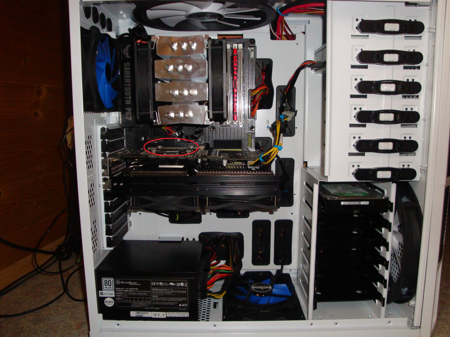

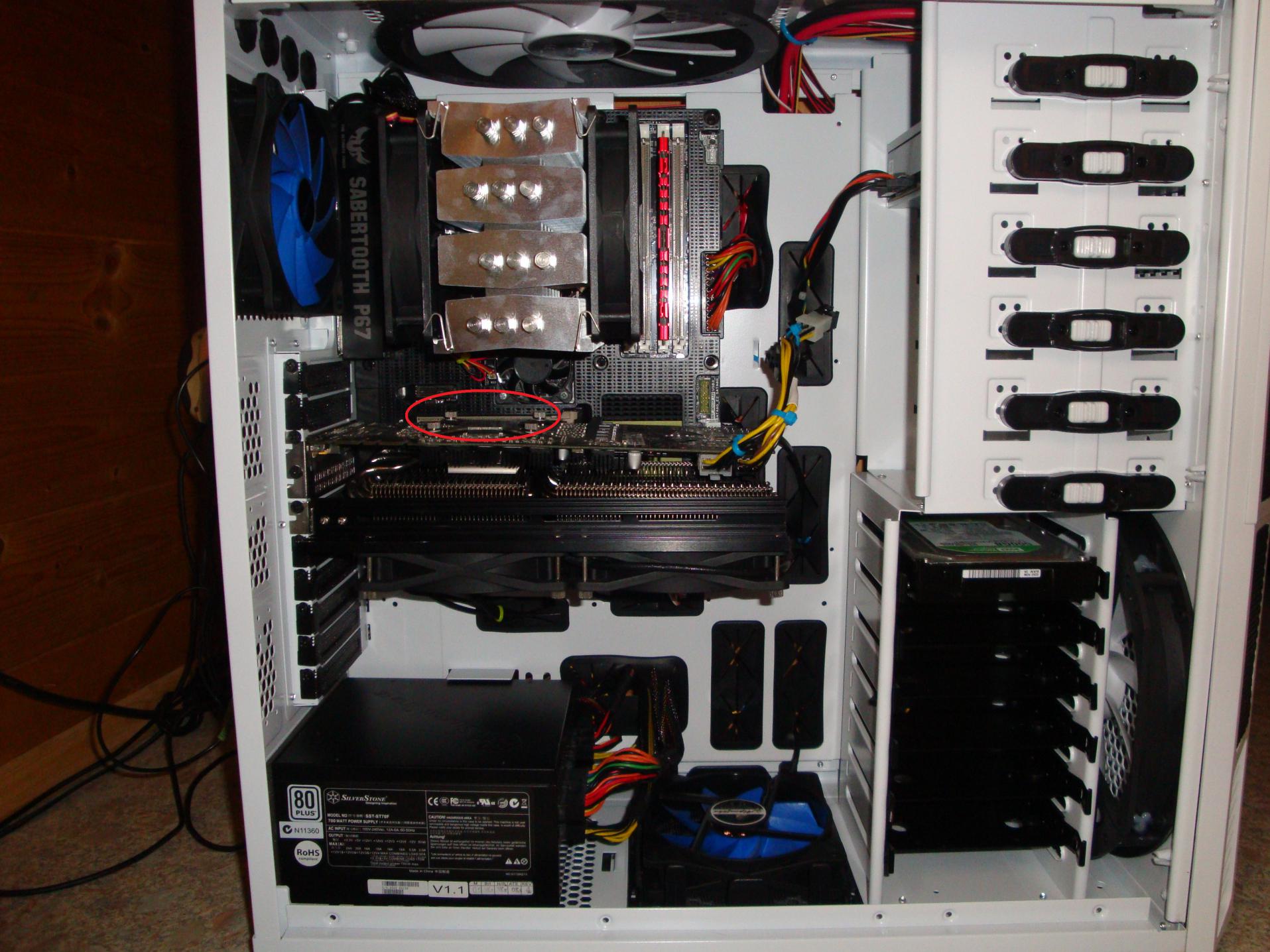

über der Grafikkarte entsteht auch eine enorme Hitze (Bild)
meinst du, dass es was bringen würde, wenn dort ein Slotlüfter die warme Luft nach hinten raus befördert?
bzw, gibt es Slotlüfter, die man über die Karte machen kann, ich kenne bis jetzt nur welche die genau anderst rum funktionieren.

Oberhalb der Karte war es bei mir auch immer sehr warm. Du kannst natürlich deinen CPU-Kühler um 90° drehen, dann wird die warme Luft von der Karte abgesaugt. Deine Prozessortemperatur steigt dafür. Musst du für dich entscheiden was dir wichtiger ist.
Ne andere Möglichkeit wirds wohl kaum geben um an der Stelle die Wärme weg zu bekommen.
Die Slotlüfter sind vor allem eines: Sehr Laut!
Am effektievsten kannst du das Board und damit auch zusätzlich die Ramkühler mitkühlen indem du die vorhandene Halterung auf Drei oder gleich Vier anstatt der Zwei bisheriegen Lüfter ausbaust.
Dadurch habe Ich die Temperatur deutlich runterbekommen und das obwohl mein Zweitrechner deutlich weniger Platz hat als bei deinem schönen und geräumigen Case.
Es sorgt halt für zusätzliche Verwirbelung da der Luftstrom ja nicht durch die karte kann nur drum herum.
Bitte Kauf dir KEINEN Slotlüfter !
