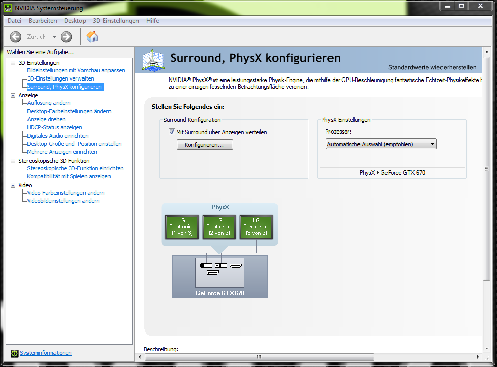

Er meint in der Nvidia Systemsteuerung. Rechtsklick auf dem Desktop-->Nvidia Systemsteuerung. Dann siehe Screen
Hast du hier in der Nvida Systemsteuerung die Konfiguration durchgeführt?

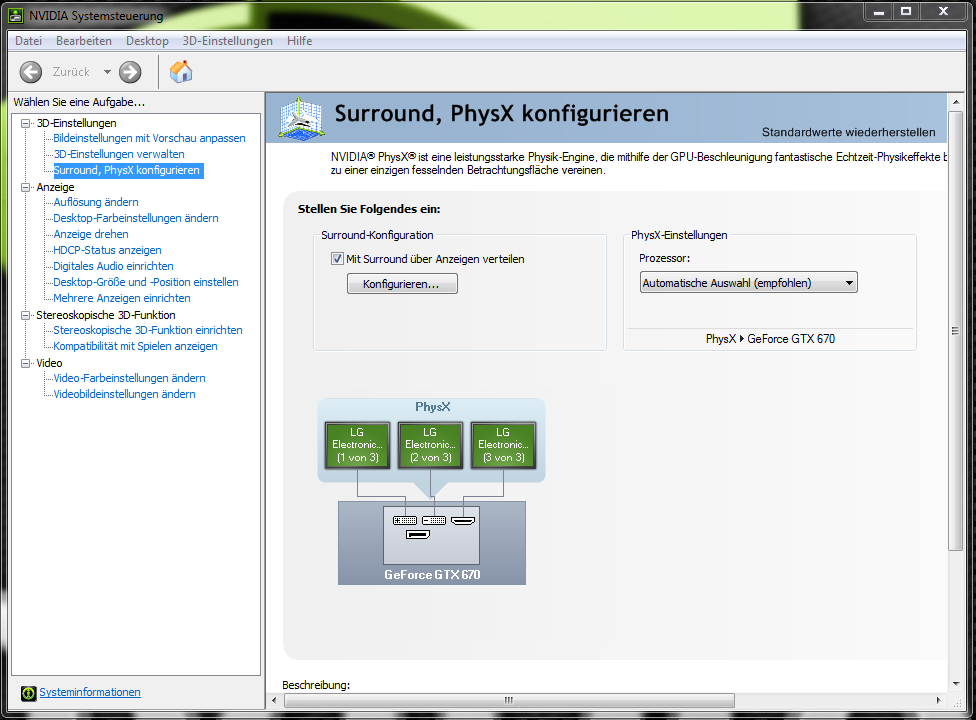

ja genau in diesem "programm" hab ich die einstellungen gemacht. im Nvidia controll center. da habe ich 2 monitore an der einten graka und 1 an der anderen. dann habe ich den konfigurationsbutton bei *D Surround gedrückt (bei neuer version anderst als bei dem bild) und bin dem setup gefolgt.

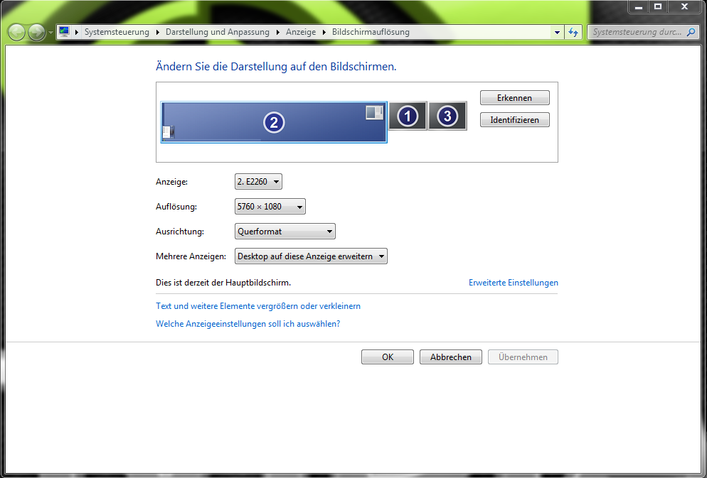

Wenn das richtig konfiguriert ist sieht das dann hinterher in der Windows Bildschirmauflösung so aus:
Sind die alle über DVI angeschlossen? Aber ich denke das Problem ist das, welches tOx verlinkt hat
Ja genauso sieht es auch aus! eifnach nicht 5760 x 1080 sondern 3730 x 1028 und ich kann es nicht höher stellen. werder im windows normal noch mit nvida controll center und ich kann keine eigene auflösung erstllen die höher ist als das.
