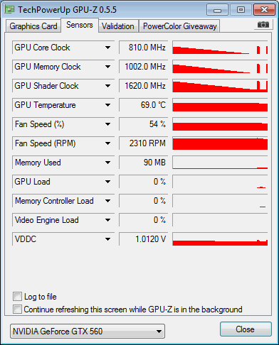

Teste mal mit GPU-Z den Takt und Temp unter Last. Belasten kannst du die Graka u.a. mit dem ATITool.
vsync an
was haste für settings bei den spielen ?? .. haste aa und fsaa alles reingehauen
auf welche auflösung zockst du ?
Vsync an oder aus macht keinen Unterschied.
Auch habe ich die Settings der Spiele von Low bis High alles durchgecheckt
die Temp bleibt unter Last meist bei 65° ungefähr stehen

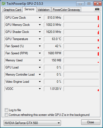

auf dem screen ist die gpu aber bei 0%
lass gpu-z offen und starte dann das game. der zeichnet ja ne kurze zeit auf
so hier 10minuten im Spiel gewesen.
Vielleicht sind es auch Nachladeruckler.
Sieht das nur so aus oder sinkt der GPU-Takt kontinuierlich? Das sollte doch die Ursache sein. Stell mal im Treiber oder im NV Inspector auf maximale Leistung und mach nochmal so einen Screenshot.

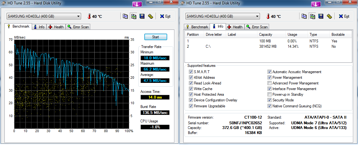

kann es evtl. auch an der Festplatte liegen?
ich hab hier mal die Werte von HDTune aber kann im Detail damit selbst recht wenig anfangen
zumindest gerade gelesen, dass bei Standard ebenfalls UDMA stehen müsste, ist dem so?
