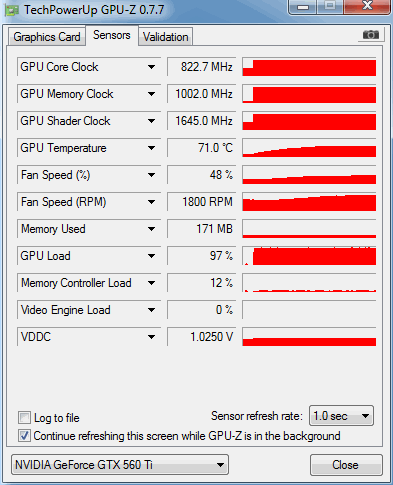

Habe jetzt auch gbu-z und Afterburner laufen lassen und es lief alles normal danach eine webseite aucfgemacht und wieder ist der PC gekräscht.

Hast mal mit GPU-Z die Sensoren und die Temperaturen deiner Graka beobachtet ? Schau dir die Graka mal im Betrieb an, ob auch alle Lüfter laufen.

Mein Netzteil ist ein be quiet! System Power S6-SYS-UA-550W. Der ganze PC ist jetzt ca 2 Jahre alt. Die Lüfter laufen alle.
So schauts aus wen Afterburner läuft.
Werde jetzt mal die graka runtertakten.
