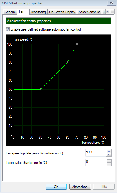

Empfehle in MSI-Afterburner ein stufenloses Lüfterprofil einzustellen, bei meiner GTX460 bleibt sonst auch die Lüfterleistung stur bei 40% egal wie heiss sie wird.
