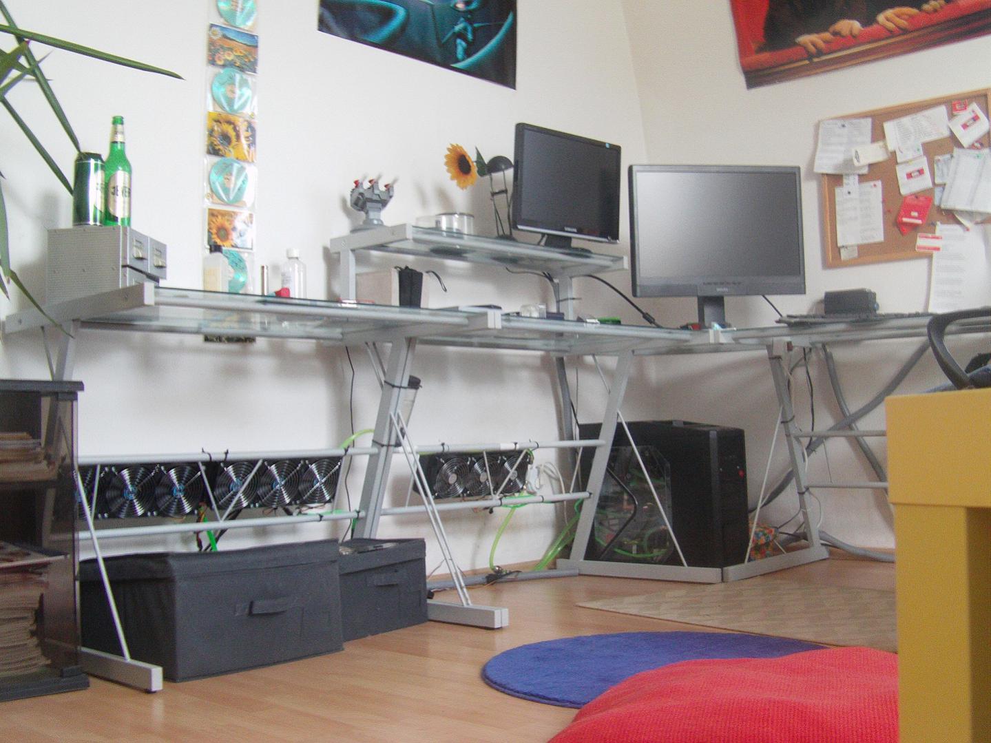

Ich habe meine Kühlung komplett outgesourced.
Mittels Schnellkupplungen muß ich auch nicht mehr so schwer heben, wenn ich mal Hardware wechseln will.
Und ich hab auch schon überlegt, ob ich meinen Jever-PC im Schla-Zi und den PC im Badezimmer auch an diesen potenden Kreislauf mit anschliese. Mauerdurchbruch hab ich ja schon.
Vorteil wäre, dass ich absolut keine Geräusche mehr in Schlafzimmer hätte. Nur das rattern der SSD^^

@handdrauff aber du hast eine Wasser Kühlung wenn ich mich jetzt net irre , denk ich ist das möglich mit dem outsourcen aber wie soll ich denn die Luft Kühlung outsourcen ???
