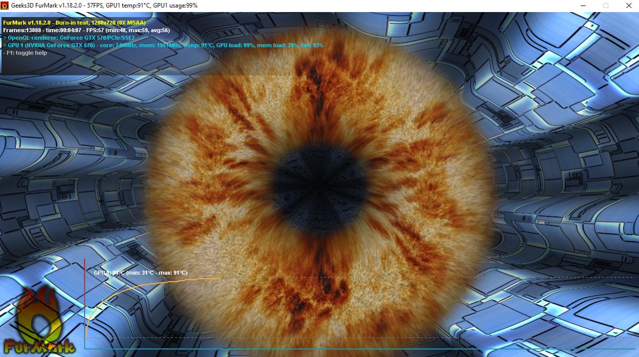

Dann habe ich die GPU mit FurMark belastet. Damals hatte die Grafikkarte noch maximal 70 Grad Celsius erreicht, obwohl der Lüfter ab war.
Irgendwann stellte ich fest (als ich bei einer LAN-Party BF4 gespielt habe), dass die Temperaturen fürn Ar*** waren. Auf die Idee, mal die Temperaturen auszulesen kam ich, da der PC nun 12 Stunden am Stück lief. Im Spiel waren es etwa 85 Grad Celsius. Um sicher zu gehen, dass es nicht an der Wärmeleitpaste liegt, habe ich diese erneuert. Dadurch wurden die Temperaturen nur noch schlechter (und nein, ich habe die GPU nicht bei der Demontage des Kühlers geköpft).
Dann kam ich auf die Idee, einen 80mm Lüfter in der Mitte des Kühlkörpers zu montieren. Das sieht auf den ersten Blick gar nicht mal so schlecht aus und ich denke, der hat fast dieselbe Leistung wie der, den ich abgekappt habe.
Danach habe ich wieder die Temperaturen ausgelesen. Dazu habe ich die Lüfter der Grafikkarte und den PWN-Lüfter (3200 1/min) auf 100 Prozent gesetzt und FurMark gestartet. Nun erreicht sie 90 statt 98 Grad Celsius :freak: .

Dazu habe ich die Lüfter der Grafikkarte und den PWN-Lüfter (3200 1/min) auf 100 Prozent gesetzt und FurMark gestartet. Nun erreicht sie 90 statt 98 Grad Celsius .
ohne Lüfter waren es 70/85 jetzt mit sind es 90 bzw 98°C ?

Also der Kühler wird warm. Auch die Heatpipes sind richtig heiß, man kann sie aber 2 Sekunden anfassen. Das ist noch erträglich.
Das Bild zeigt die Temperatur nach 30 Sekunden.
