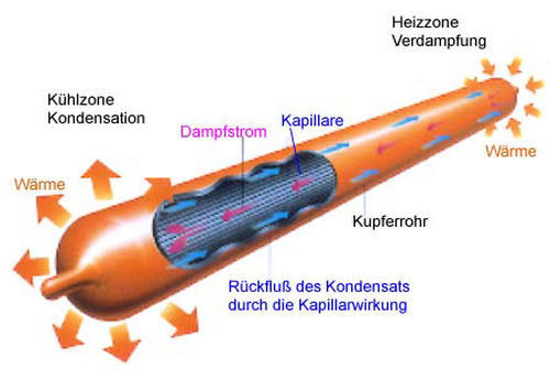

Meinst du die Heatpipes? Die sind aus 100% Kupfer, da ist keine Flüssigkeit drin. :D
Das stimmt übrigens nicht - sonst hätten wir bei Kupfer/Alu-Kühlerblöcken wie Anno 2000 üblich bleiben können.
Da sind schon richtige Wäremrohre drin.

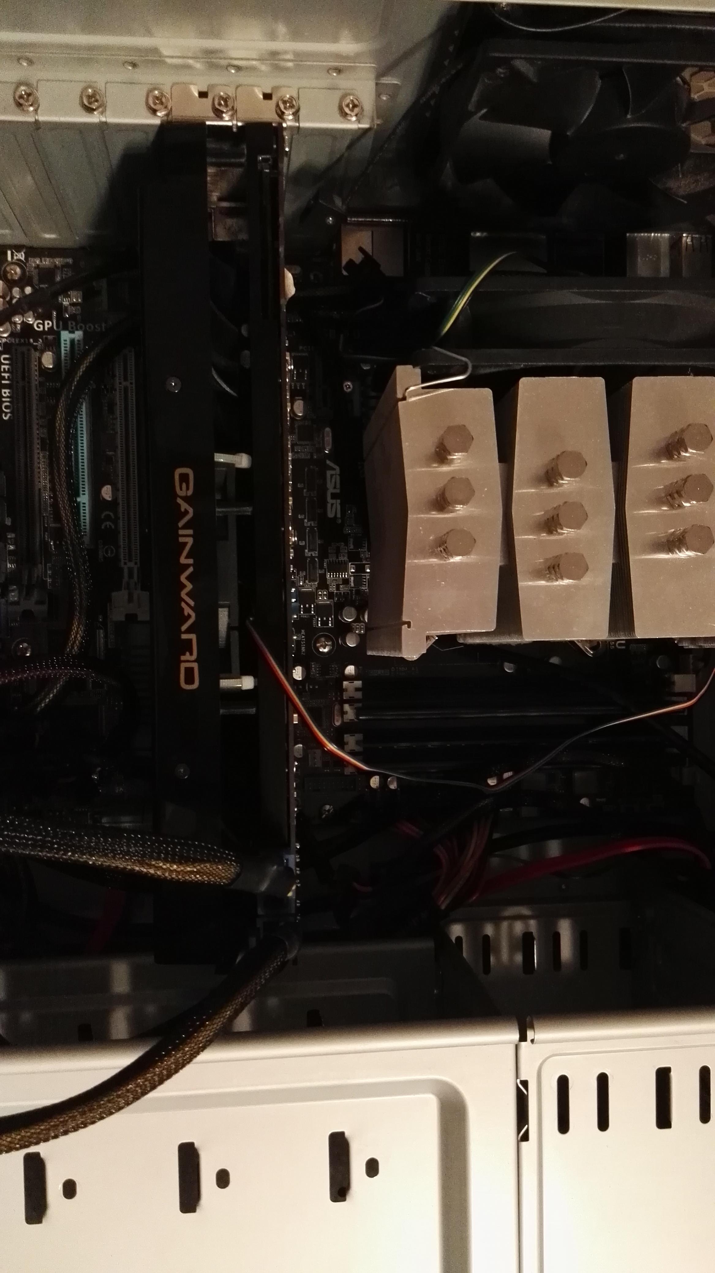

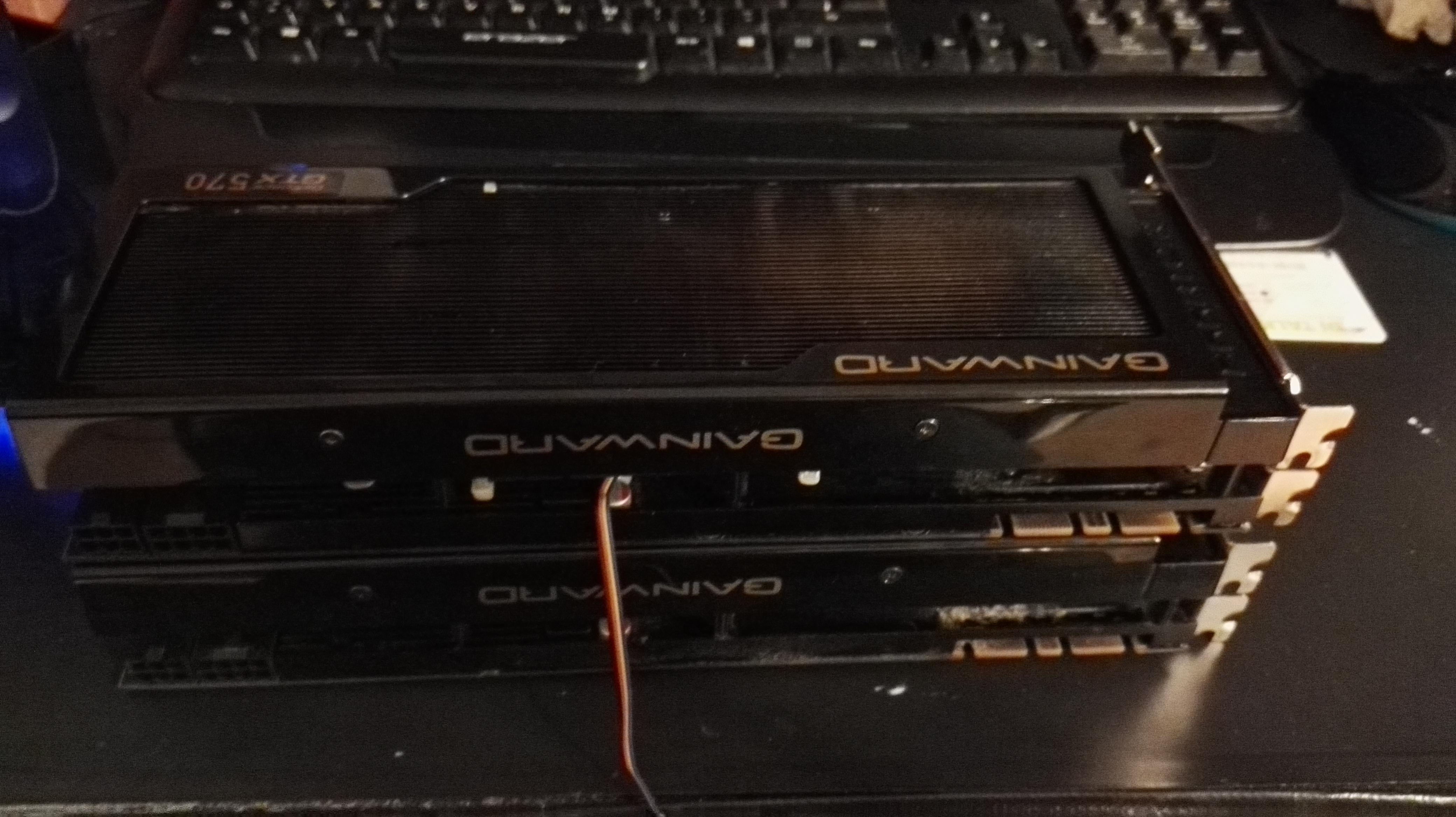

So der ganze "Spaß" (FurMark) ist jetzt für 5 Minuten am Laufen und es sind jetzt 79 Grad Celsius. Ich habe keine Ahnung, was ich jetzt anders gemacht habe. Wäre cool, wenn ich das noch weiter verbessern könnte, weil meine andere Karte ja fast 20 Grad kälter ist.

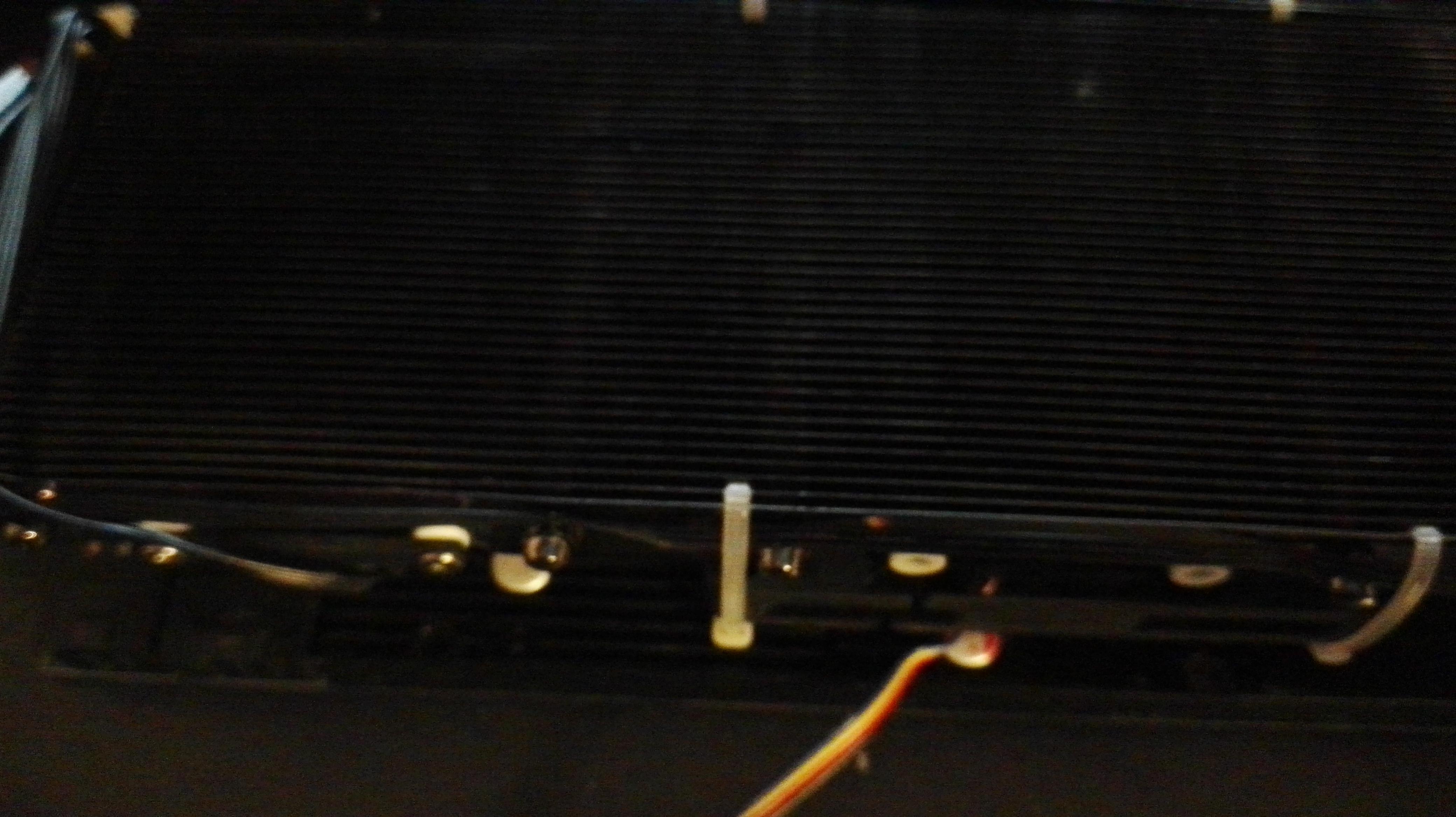

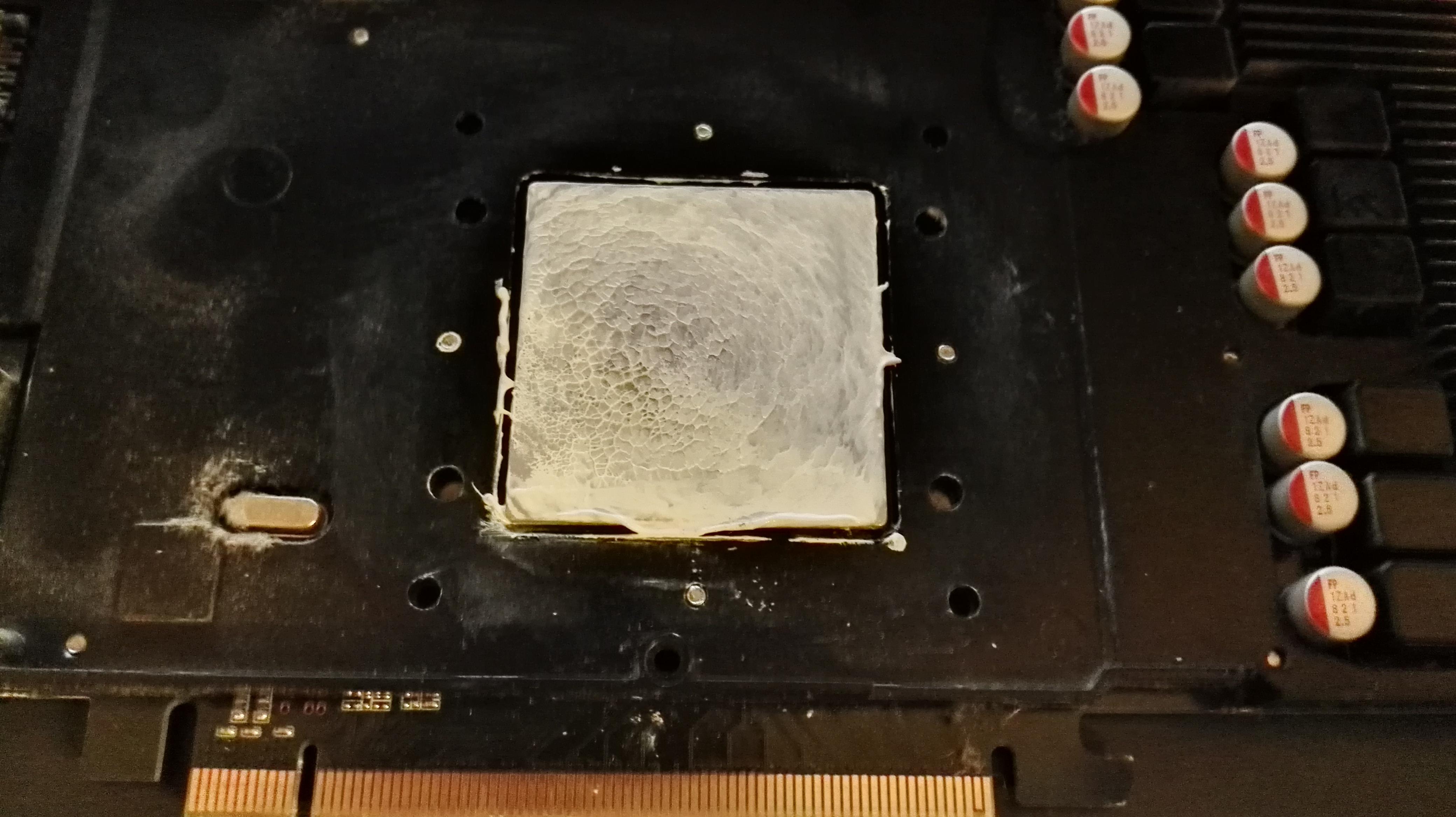

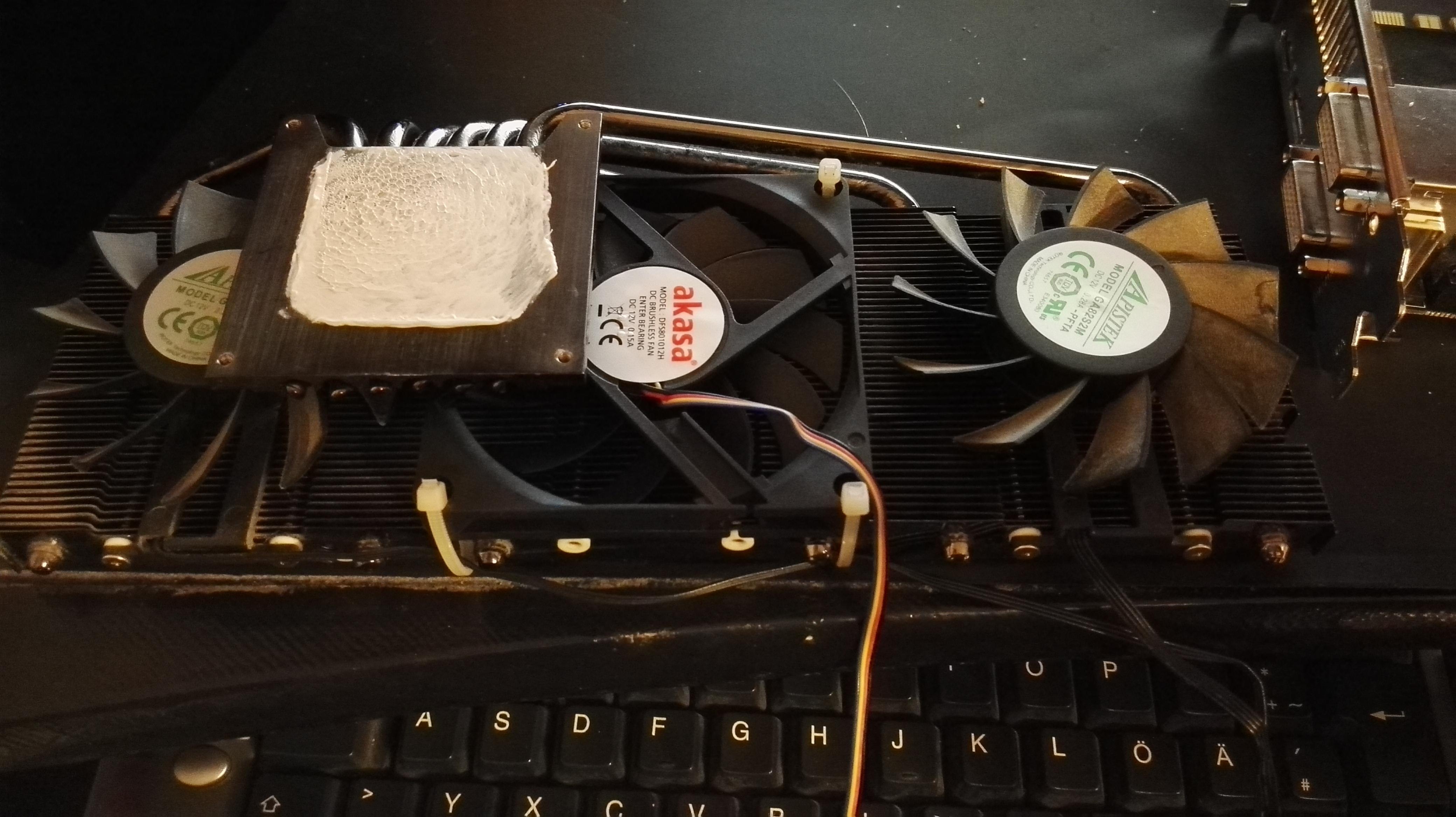

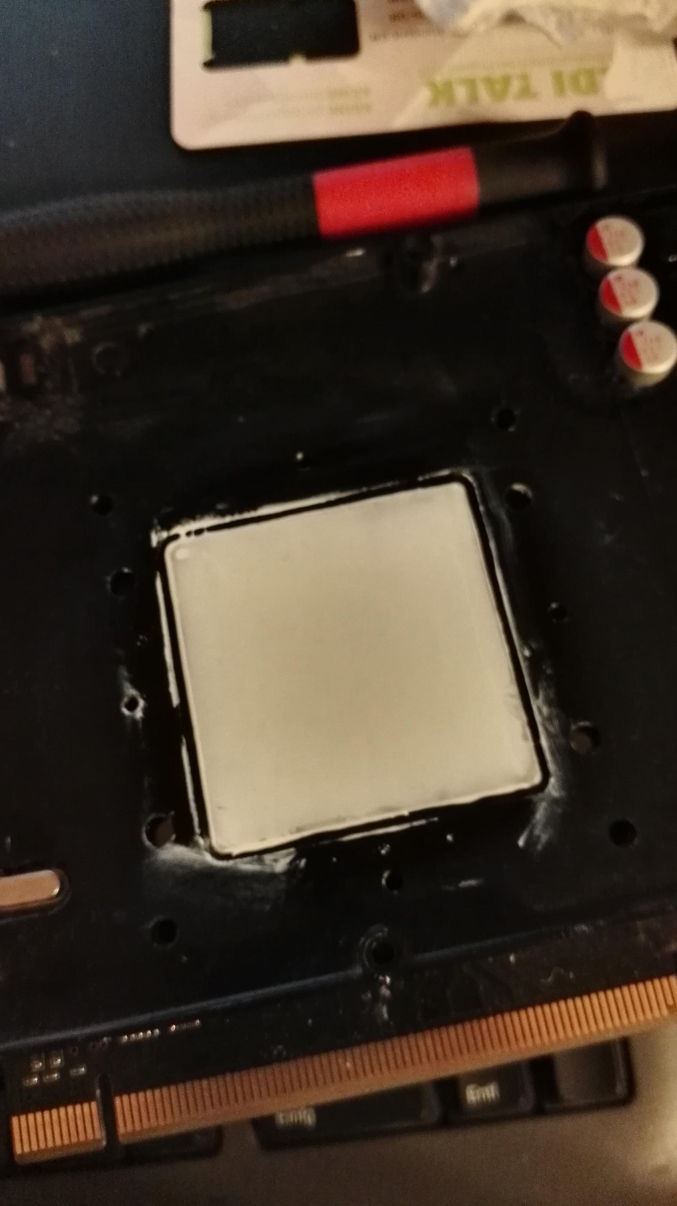

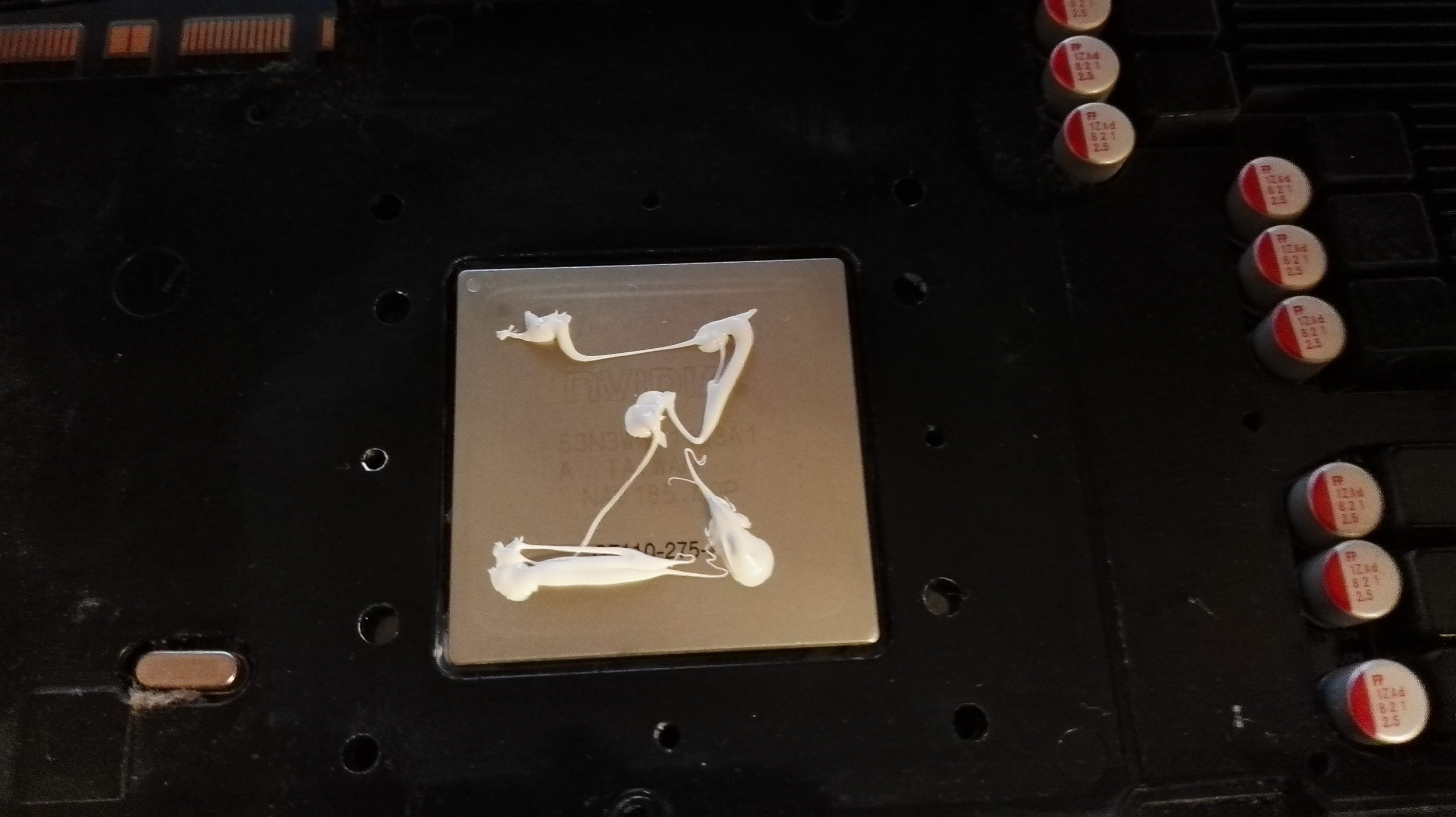

Bilder sind nun angehängt. Ich weiß nicht, ob die WLP so gut verteilt worden ist. Etwas ist auf den Kühlkörper des PCBs gekommen, aber auf dem Bild sieht es schlimmer aus, als es tatsächlich ist.
Laut diesem Test, erreicht die Karte 75 Grad Celsius. Mittlerweile hat sie allerdings 86 Grad Celsius. Irgendetwas ist falsch.

Das ist doch schon mal ein Schritt in die richtige Richtung! Im normalen Betrieb erreichst du ja eh niemals die Werte aus Furmark.
Für meinen Geschmack hast du es auf jeden Fall übertrieben mit der WLP, nehme selbst deutlich weniger und setze nur einen Klecks in die Mitte.
PS: Dass die Lüfter zwischen Kühlkörper und PCB sitzen war mir bis eben noch gar nicht klar, in welche Richtung "pusten" sie denn?
Die Drehen sich wenn man von unten auf den Lüfter schaut (das Bild, auf dem man die Auflagefläche des Kühlers auf die GPU sieht) alle rechts rum.
Das heißt, die pusten alle von der GPU weg. Ob das so Sinn ergibt, bezweifle ich, aber dabei werden sich die Ingenieure auch etwas gedacht haben.
Der von dir angebrachte dürfte aber auf die GPU draufblasen.
Nein, das ist so nicht richtig. Ich habe die Lüfter gestoppt und die drehen alle nach rechts an. Somit machen die alle dasselbe.
Edit: Hast recht, aber es blasen alle auf die GPU drauf.
Also ich habe jetzt den alten Lüfter wieder eingelötet und es ist keine Besserung in Sicht.
Momentan hat sie 86 Grad C unter Last. Ich mache dann definitiv etwas mit der WLP falsch.
Kann das an den Heatpipes liegen? Als ich die Karte das erste mal wieder ausgebaut habe, war die ein wenig ölig, als hätte sie geschwitzt.
Versuch es mal mit ganz wenig. Der Tropfen in der Mitte hätte gereicht. Zieh die WLP mit einer Scheckkarte ab. Es sollen nur Unebenheiten ausgeglichen werden bzw. es sollte anstelle von eingeschlossener Luft die WLP vorhanden sein, weil die besser Wärme leitet. Luft isoliert gut. Ansonsten ist der direkte Metallkontakt das Beste für die Wärmeübertragung.
Bei deinen Bildern sieht es eher nach einer "Isolationsschicht" aus ;)
Definitiv zu viel WLP, mehr hilft nicht mehr in dem Bereich.
Mach etwa 1/4 davon drauf und die Temps sollten vermutlich wieder im Rahmen sein.
Ich finde auch das da zu viel drauf ist.
Es gab doch mal den Tipp, das man soviel drauf machen soll so das man immer noch die Bezeichnung vom Prozessor lesen kann (bei silberfarbener Paste).
Ich mach immer ein klecks in die Mitte, dann verstreiche ich es mit einem über dem Finger gezogenen Frischhaltefolie und ziehe es dann mit einer Karte ab.

Wie funktioniert eine Heatpipe.
