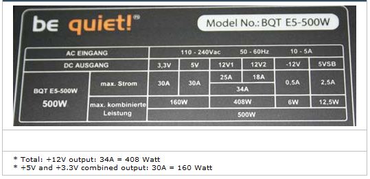

Hallo,wollte mir auch ne GTX 570 kaufen ,
habe aber nur ein Be Quiet Straight Power 500 Watt ,
reicht das auch noch oder ist das zu wenig Power für die Karte ?
Habe mal die Daten meines NT als Bild im Anhang bei gefügt !!
CPU und so weiter seht ihr ja in der Signatur.
Lt. NVidia sollte das NT 38A an der +12V Leitung bringen.
Also eher nicht, hängt aber auch davon ab, wie viel deine CPU zieht.
Ansonsten muss auch gewährleistet sein, dass du beide +12V Schienen an die Karte bringst, sonst is mal gleich Ebbe.
Du hast zufällig das Review auf CB gelesen?
Da steht drinne wieviel Strom die Karte braucht, bzw ein ganzer Rechner.
Knapp unter 400W an der Steckdose. Dein Netzteil schafft gut 500W an der Dose.
Auch bei Dir die Frage: Was wäre die Konsequenz wenn wir sagen: Reicht nicht? Kaufste dann die Karte nicht? Ansonsten spricht nix gegen ausprobieren. Das Netzteil schaltet einfach nur ab wenn es nicht reicht.
Reicht locker für die GTX570, du hast 402 W auf der V12 schiene.
Dein system incl GTX570 verbraucht maximal 320W
402W / 12V = 33,5A was bedeutet, dass es weniger ist als NVidia fordert. Wenn er ne "Schlucker" CPU hat, dann mag das eng werden.
450W sollten es demnach sein...:rolleyes:
Naja z.B. Phenom X4 965 C2 Stepping (der schluck ja schon mal unter Last gute 110W) oder diverse Core i7. Ich denke mal, das nV die Empfehlung nicht umsonst ausspricht. Zudem habe ich einfach schon zu viele Netzteile die dauerhaft überlastet werden den Arsch zukneifen gesehen. :(

Ich habe einen intel Core Quad/Q67oo@3.2GHz läuft mit 1.296V .
Weiß nicht genau ob er jetzt ein Schlucker ist oder nicht ?
Vielleicht hilft mir ja einer weiter!
