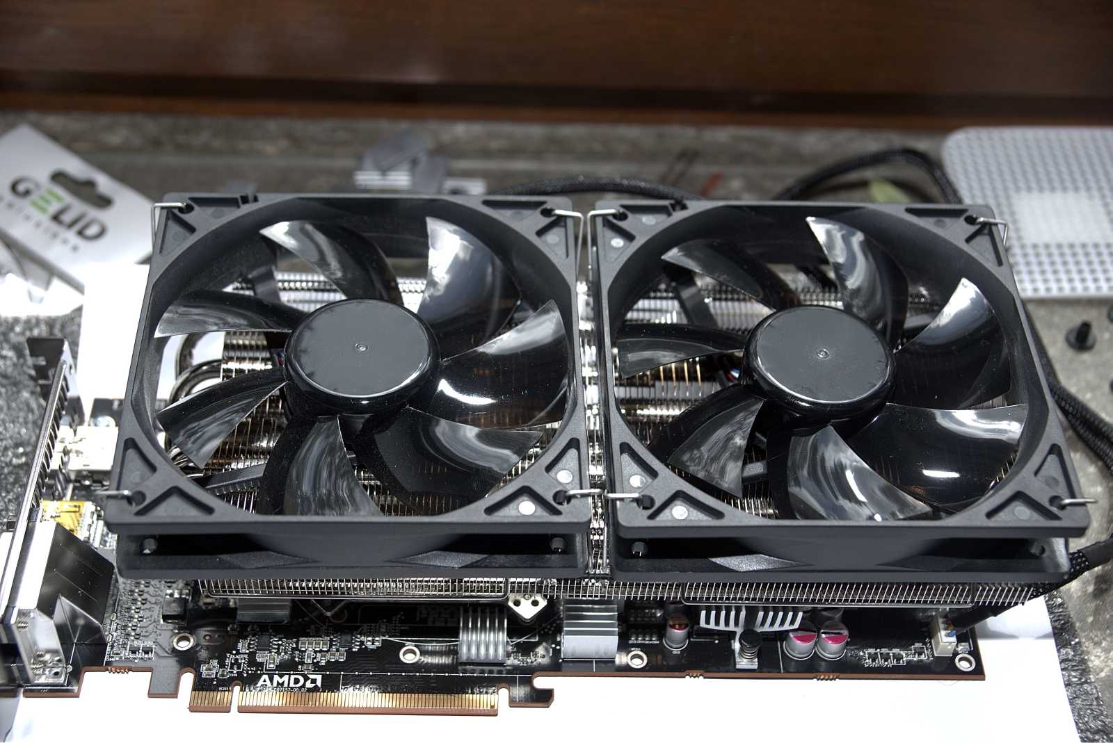

ganz nebenbei - solche Lüfter durch nochmals die gleichen Lüfter zu ersetzen bei einer Grafikkarte die keine Garantie mehr hat ...
ich würde auf jeden Fall gescheite Lüfter drauf hauen ! :)
Ist dir schon aufgefallen das es keine normale sind?
Diese werden mit 3 Schrauben mittig befestigt.
Machbar ist es, verlangt aber ein bisschen geschickt und evtl. Umlöten der Stecker. Weil es sind keine Standart 4 Pins.
Und wenn diese nochmal 2 Jahre halten, haben sie ihren Zweck erfüllt. ;-)
