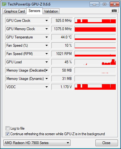

Edit: Hier mal 2 GPU-Z Screens:
http://gpuz.techpowerup.com/12/11/21/q4.png
http://gpuz.techpowerup.com/12/11/21/9cb.png
Jop sind sie, lade dir mal den aktuellen WHQL 12.10...
Guck auch mal ob dein CPU richtig hochtaktet.. Nimm dir Prime95 und denn guck mit CPU-Z ob hochtaktet auf 3,3 Ghz..
Dazu noch unter Energieoptionen den Leistungsmodus aktivieren..
