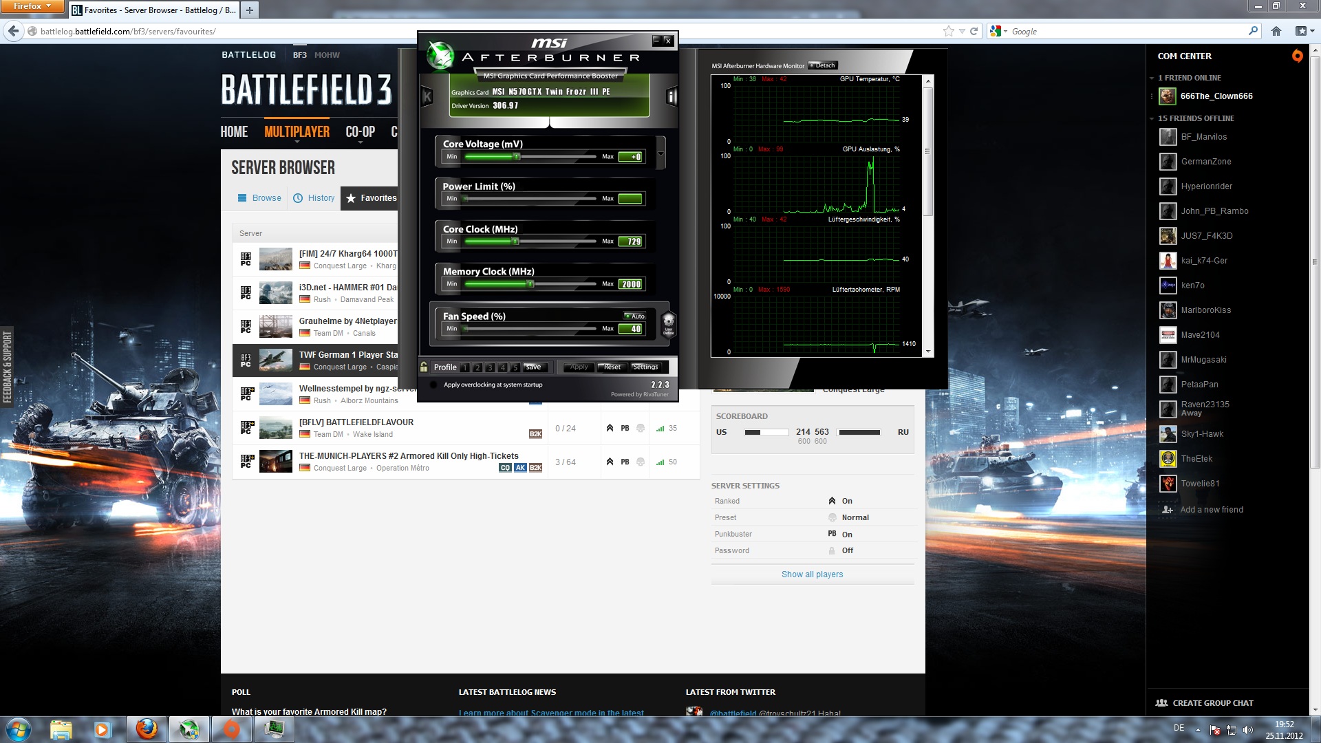

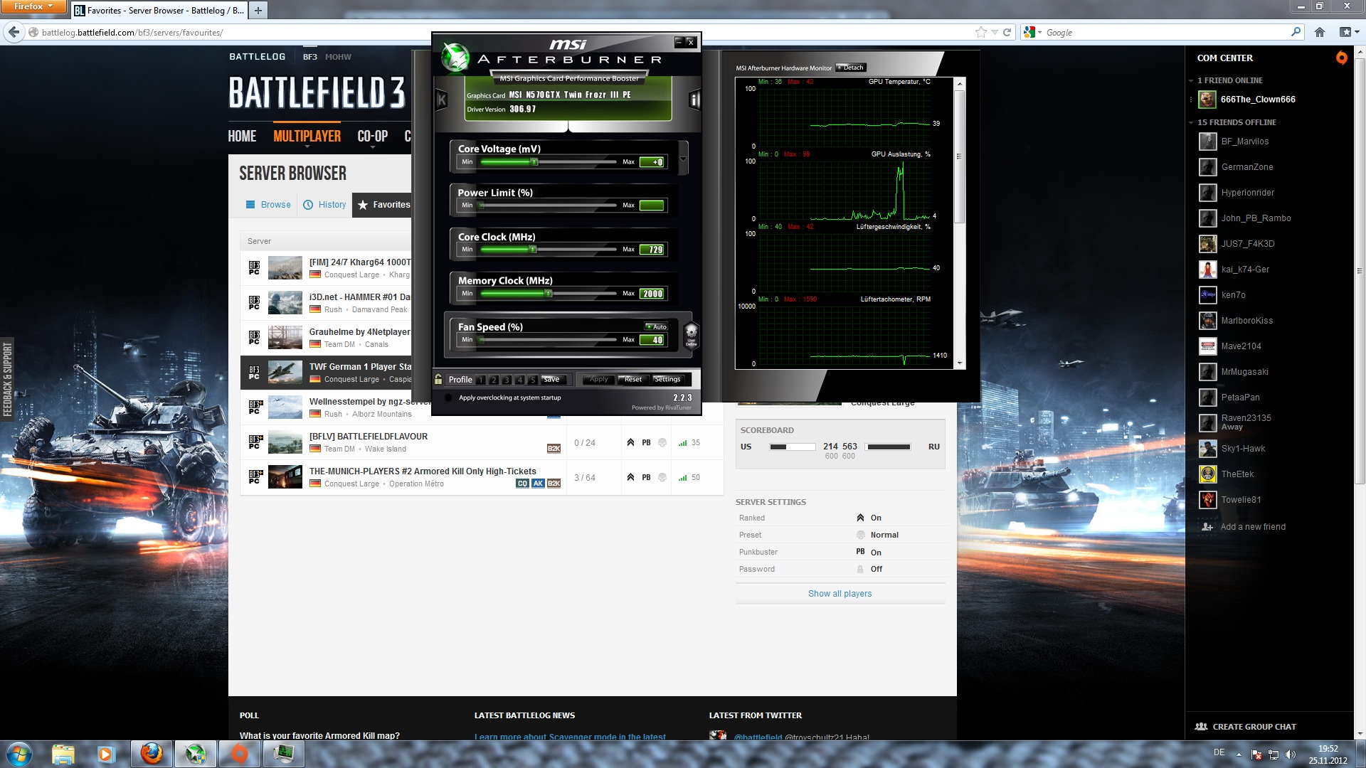

ich hänge mich mal mit dran.. Hab das gleiche Problem wie GinoCazino mit einer MSI GTX 570 Twin FrozrIII PE OC !
Hab auch alles Versucht.. den Coretakt runterzuschrauben + Memorytakt, selbst Spannungserhöhung aber das FarCry 2 schmiert ständig ab. Dann kommt die Meldung das der Treiber Nvidia 306er neu geladen/hergestellt wird.. Mit dem neusten hab ich auch schon probiert..
BF3 habe ich durch absenken des Taktes oder durch Spannungserhöhung zum laufen gebracht !
Netzteil ist ein NesteQ ECS XS-600Watt, 8GB Ram, X6 Phenom 1090T,
Vorher war eine AMD Radeon 6850er drin. Man muss auch anmerken, dass eine GTX 560ti keine Beschwerden macht.
Würde es nun am Treiber liegen oder an der Graka..?

Schön zu sehen das bei voller GPU Last dieser Absturz kommt. Selbst der Tacholüfter sackt auf 0 ab..
Hey also ich habe alle Sachen die du vorgeschlagen hast ausprobiert. Das BIOS zeigt mir 12.384V an und das mit dem DRAM, säubern, RAM wechseln brachte keinerlei erfolge.
Dann Hab ich das mit dem temp in Prefetch Ordner probiert und siehe da, Borderlands brachte zumindest beim halbstündigen Test gerade keinen einzigen Absturz!
Ich muss ganz ehrlich sagen, dass ich mir davon am wenigsten Erfolg versprochen habe!
Kannst du mit mal sagen es genau dann die Ursache war bzw was die löschung bewirkt hat? Bin gerade nämlich ziemlich verblüfft von der "einfachen" Lösung!
Ich hoffe das war's dann mit den abstürzen :)
Jetzt läuft sie auch bei 900mhz stabil bei max 67 grad !
