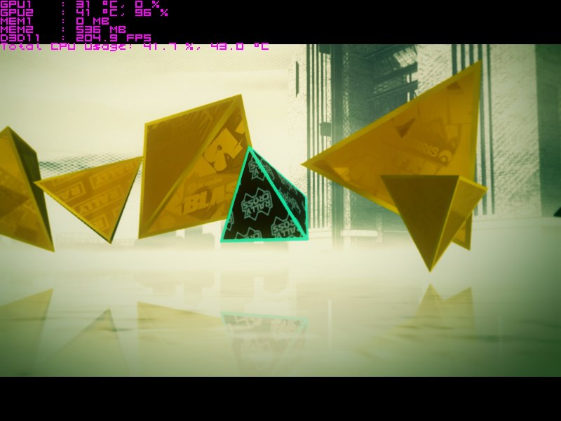

Also ich nutze nur Ingame Anzeigen. MSI On Screen Display Server + HWInfo, zeigt mir CPU, GPU Auslastung sowie RAM und VRAM sowie die Temps an.
Anhang: Beispiel nicht mit allen Werten aktiviert!
