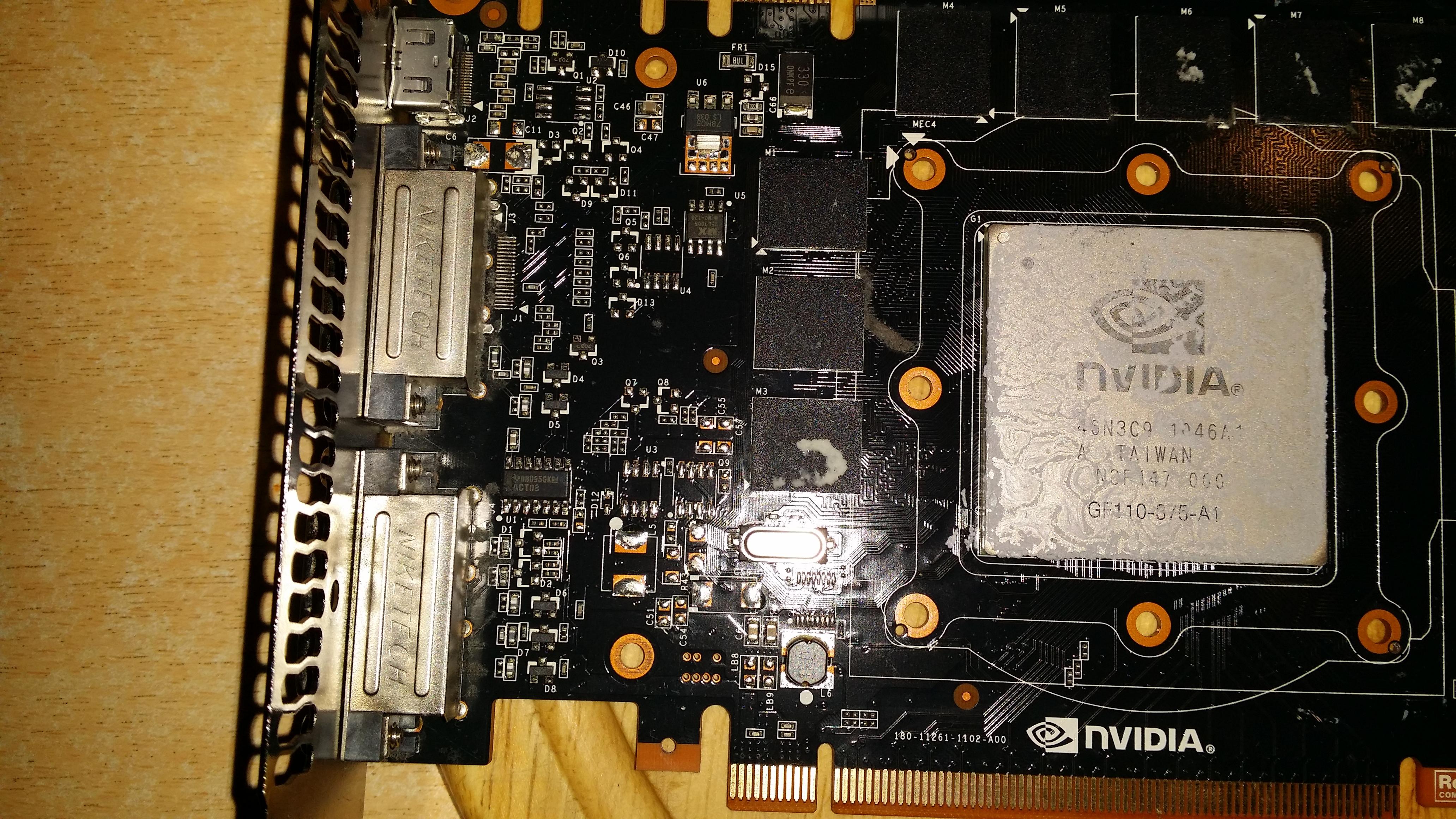

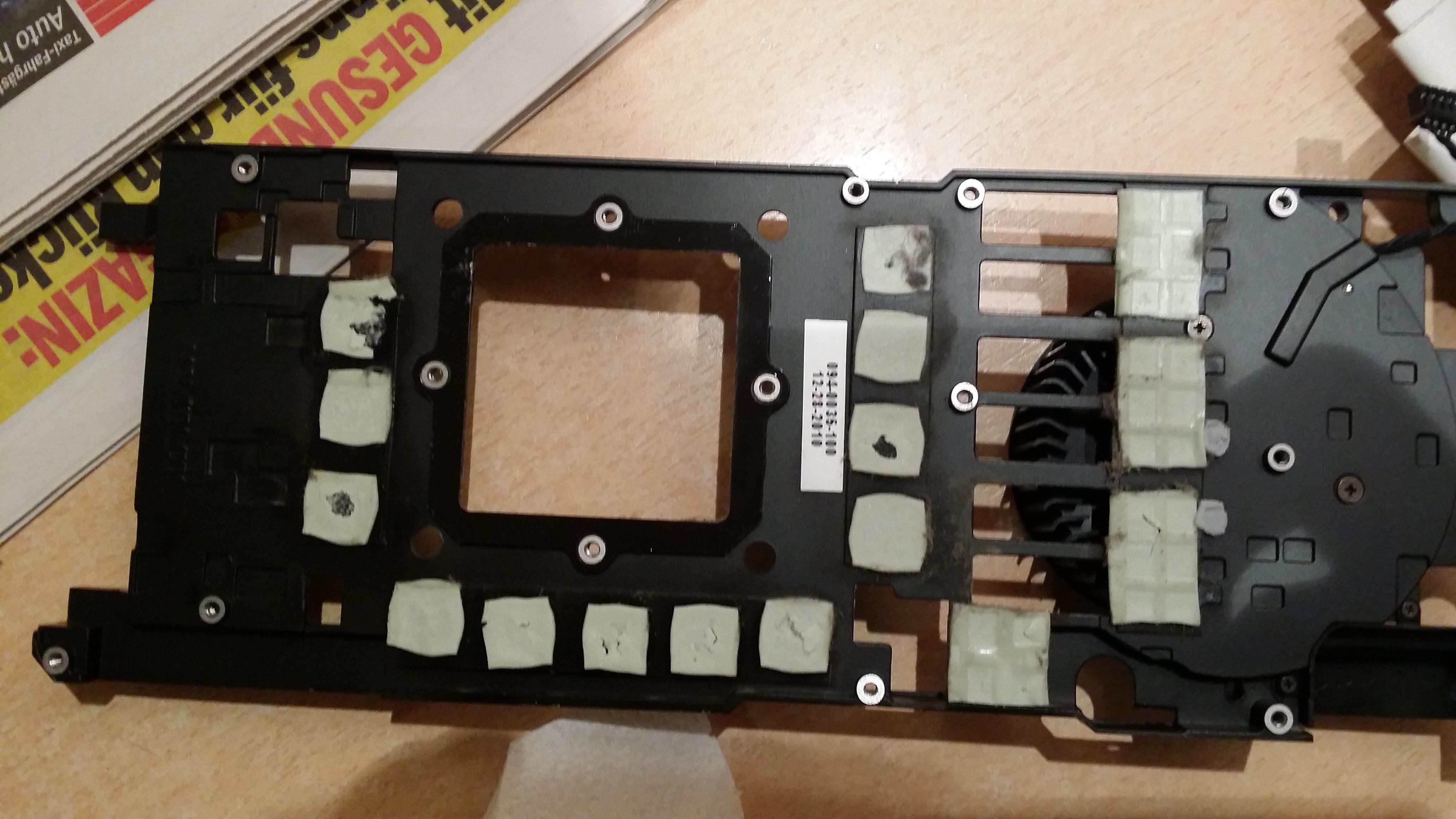

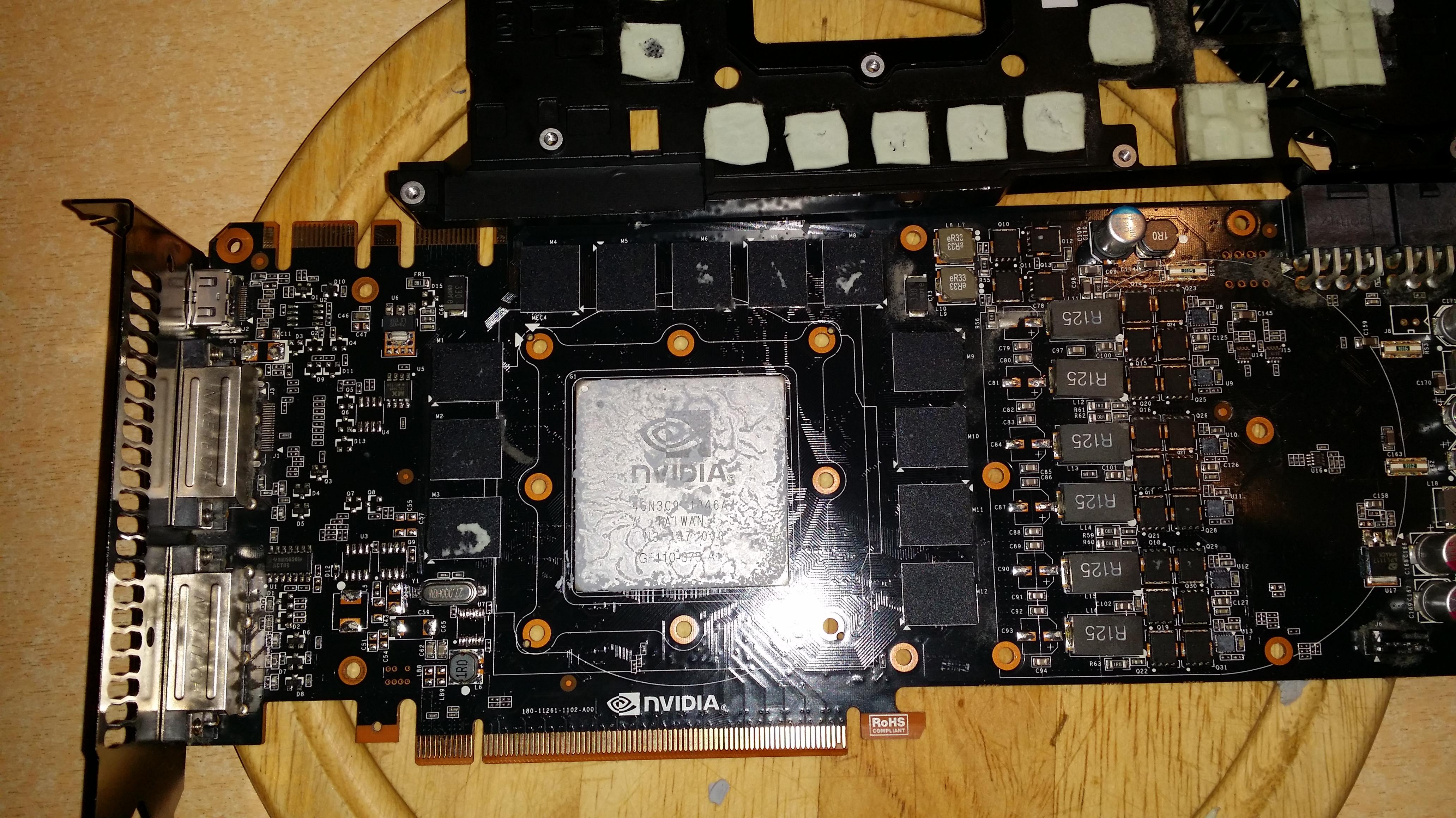

Ich bin gerade dabei meiner Grafikkarte neue Wärmeleitpads + Wärmeleitpaste tauschen. Leider bin ich mir nicht sicher an welcher stelle ich überall Wärmeleitpads hinkleben darf ?
Liegt es jetzt an mir oder an der Uhrzeit ? Du hast doch den Kühler als Vorlage wo die alten Pads waren ? .....
Wärmeleitpads würd ich nicht tauschen... aber nu gut.
Paste über den gesamten GPU-Headspreader dünn verteilen.
Hallo
Ja schon die meisten Punkte habe ich doch ein paar kleine Flächen waren leer wor man aber erkennen konnte das da einmal was darauf war deshalb bin ich mir jetzt sicher
Hallo
Könntest du mir im Bild das einzeichnen wo du wärmeleitpaste daraufgeben würdest

So schaut der GTX 580 Kühler im CB Test von unten aus:
https://pics.computerbase.de/3/1/6/5/2/16-1080.3407293670.jpg
also genauso wie deiner von den WLPad Positionen her.
Paste kommt da drauf, wo auch vorher welche drauf war.
Wie warm war die Karte denn, dass du dich genötigt siehst die Pads und Paste zu tauschen?
atari2k
Wieso wird wohl die GPU einen Kühler haben? Ich würde es nicht wagen, die Karte ohne zu testen (bei einer CPU ist das was anderes), wozu auch.
Auf der GPU, vielmehr DIE, würde ich WLP in Form eines X mit jeweils 1 Punkt zwischen den 90 Grad Schenkeln auftragen (dezent, weniger ist mehr), das hat sich laut diversen Test (hab grade keine Referenz) als beste Methode bewährt. Alternativ kannst du die WLP gleichmäßig auf dem DIE verteilen.
Hallo
Ich meinte mit den alten Wärmeleitpads ob ich sie ohne Probleme testen kann da an 3 Kleinen stelle die Pads fehlen.
Habe sie gestern schnell zusammengeschrauft um zu testen und siehe da sie geht jetzt wieder einwandfrei heute kommen noch die neuen Pads dann bin ich fertig.
