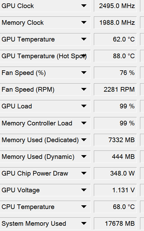

das Delta ist in Ordnung... aber die Temperaturen an sich finde ich ziemlich hoch, wenn ich mal meine 6900xt Red Devil (ca. 19 bis 20°C Raumtemperatur) daneben halte und ich testweise ~350Watt durch den Chip jage.
In Adrenalin entsprechend aufgedreht und dann in Furmark in WQHD laufen lassen. Das hier kam nach nach etwa 10 Minuten bei raus
Ich finde den Unterschied der Temperaturen (ich gehe mal bei dir von @stock ohne OC aus, also max. ~300Watt im Chip gegenüber "meinen ~350Watt") extrem krass.
Auch wenn da alles passen soll, sag mal bitte was für ein Gehäuse du hast, was für Lüfter und deren Anzahl und wie das Airflow Konzept dabei aussehen soll. Und hast du die Temperaturen der Grafikkarte auch schon mal betrachtet, als das Seitenteil offen war (Gehäuse dabei vielleicht auch noch zusätzlich auf die Seite legen)
