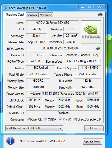

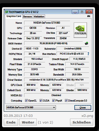

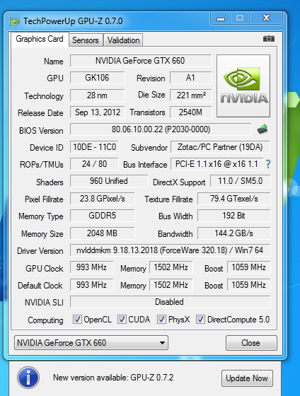

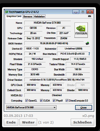

3GB "riechen" schon verdächtig nach DDR3 Ram - schau da mal nach oder die Speicherbestückung auch wirklich GDDR5 Ram ist. Wenn du einmal DDR3 und GDDR5 zusammen laufen lässt wird das wahrs. nicht funktionieren.
Richtig die 3 GB Variante giebts leider auch aus Fertig PC s , mit sehr seltsamer zusammenstellung !
Hoffe es ist lesbar hier ein vergleich von Normal zu DDR 3 660 GTX
