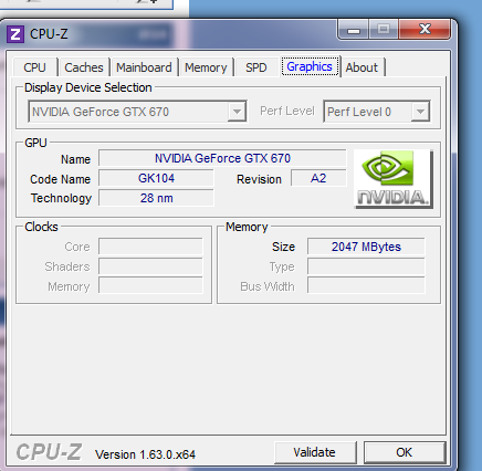

Unbenannt.PNG hier der gewünschte Screenshot ja alle Lüfter müssten eigentlich laufen

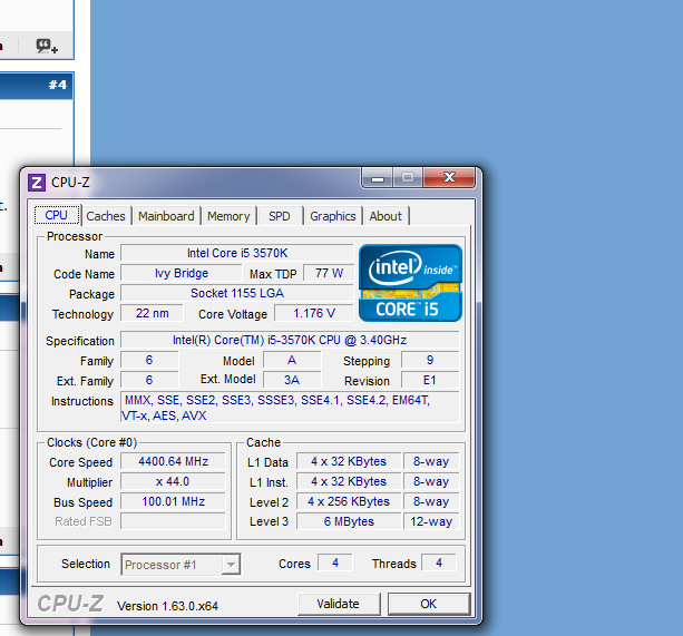

Silent99 schrieb:
Wo kann ich denn sehen ob die Graka das aktuellste BIOS verwendet ??
haha, in CPU-Z , dort sind noch mehrere Fenster zum Ausklappen, und bitte Screenshots nicht vergessen.
Er meint das Mainboard BIOS , steht unter CPU-Z "Mainboard" und bitte usw. *wart...wart*
Ja es gibt ein neues BIOS vom 17.12.2012 meins ist vom 5.2012 mal sehen ob das Update hilft
