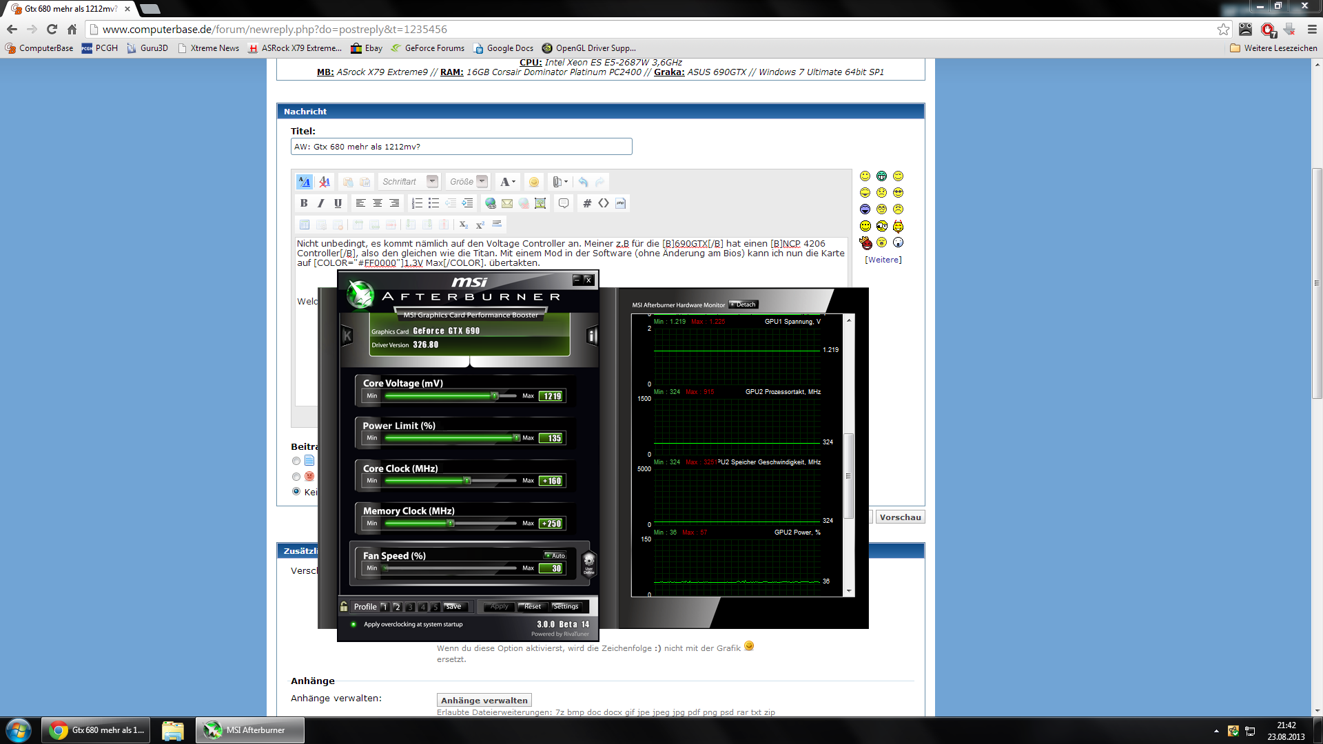

Nicht unbedingt, es kommt nämlich auf den Voltage Controller an. Meiner z.B für die 690GTX hat einen NCP 4206 Controller, also den gleichen wie die Titan. Mit einem Mod in der Software (ohne Änderung am Bios) kann ich nun die Karte auf 1.3V Max. übertakten.
(Siehe Screenshot)
Welche Karte oder VC hast du genau?

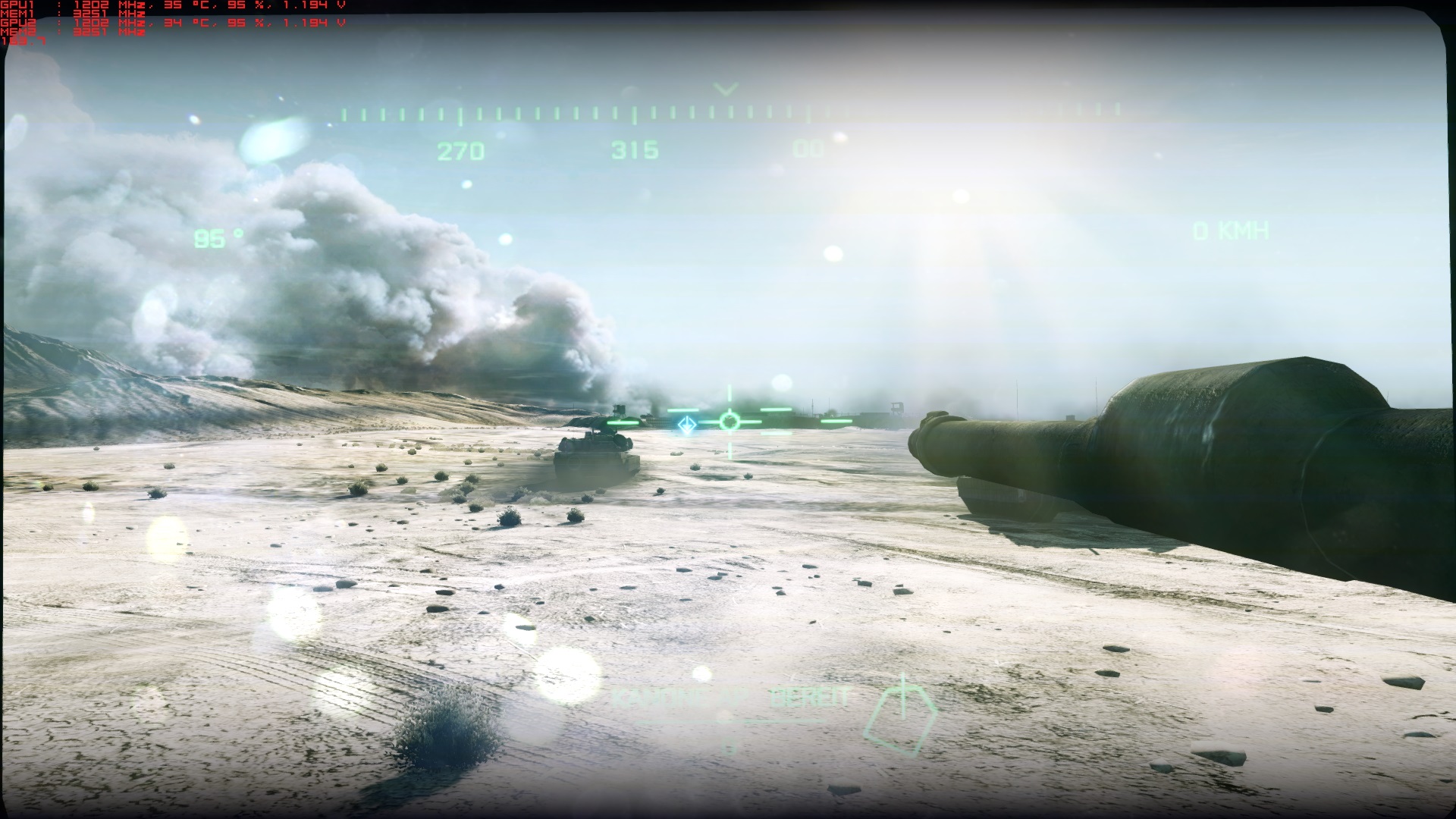

Ist es möglich der 680 mehr als 1212mv zu geben? Per bios Flash oder so?
wie ist die denn gekühlt bitte:eek: mit Wakü warsch oder?Und es würde mich auch interessieren ob es Biosversionen (Overvolt gibt)
Du hast aber 2 8 Pin Stecker was eine theoretische Leistungsaufnahme von 375W zuließe ....mach das mit einmal 6/8 Pin Anschluss und Deine Isolierungen könnten wegrennen:D!
