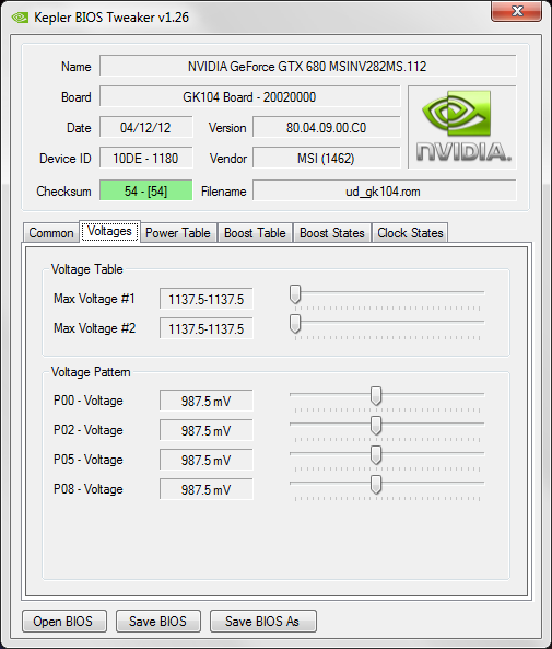

Moin Moin, ich möchte gerne meine GTX 680 undervolten bei Last nur finde ich kein Tool mit den ich etwas die Grenze austesten kann. Kennt jemand eines was mit meiner Grafikkarte Funktionieren würde? Habe EVGA Precision X und MSI Afterburner, Nvidia Inspector probiert aber bei beidem geht da nichts nach unten zustellen, stellt sich zurück sozusagen..
Und dann bin ich mir etwas unsicher mit dem Bios Flashen der Karte, weil ich nicht 100% weis ob die Werte richtig sind die ich per GPU-Z in die Bios Datei schreiben lassen habe. Weil die Karte beim Spielen meist mit 1,175V Läuft aber ich diesen Wert nirgend im Kepler BIOS Tweaker Tool finde, nicht das der meine Karte dann im Arsch macht...

Zieh einfach das Powertarget runter dann senken sich auch Takt & Spannung. Der Spannungsregler stellt sich auch nicht zurück, er gibt lediglich die Minimal-, nicht aber die Maximalspannung an.
Die 1.175v tauchen im Bios Editor übrigens nicht auf da die Standardspannung 1.150v beträgt, auf die der Boost dann nochmal 0.025v aufschlägt. Stellst du also z.B. 1.125v im Bios ein sollte die Karte dann bis auf 1.150v boosten.

Und bei den Bios von dir, wenn ich das auslese steht eine Spannung von 1,137V?
Das ist normal, der boost macht nochmal ein wenig mehr Spannung
Der wird im KBE aber nicht angezeigt
niedriger als 1.150v würde nicht mehr stabil sein
