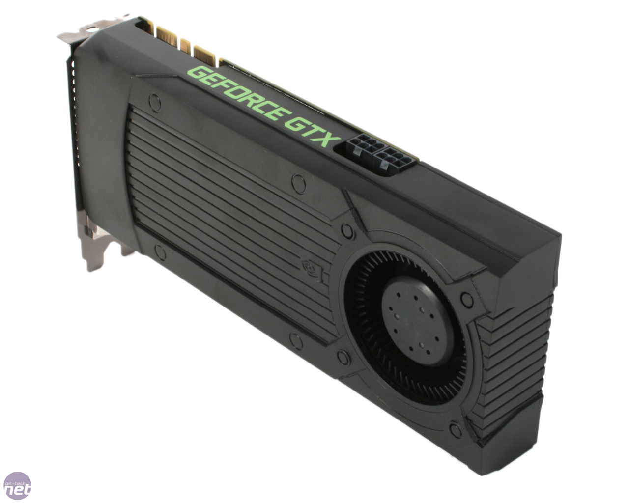

hey, nicht am board :) sorry hab ich nicht dazugesagt, anbei ist das bild welche ich meine die kurzen :)
naja, eine 710er ist eine minimalkrücke, macht bild, sonst nix
die stecker oben am bild auf der seite, wo die stromstecker sind: das sind die verbinder für sli
( https://de.wikipedia.org/wiki/Scalable_Link_Interface )
