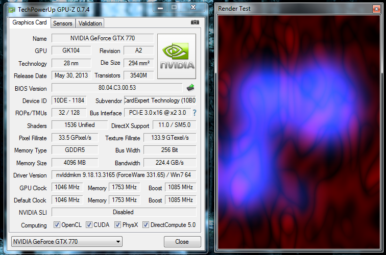

Es läuft soweit alles nur unter GPU-Z wird angezeigt das die Karte nur mit PICE 3.0x2 anstatt x16 läuft.
Wirkt sich das auf die Performance startk aus ?

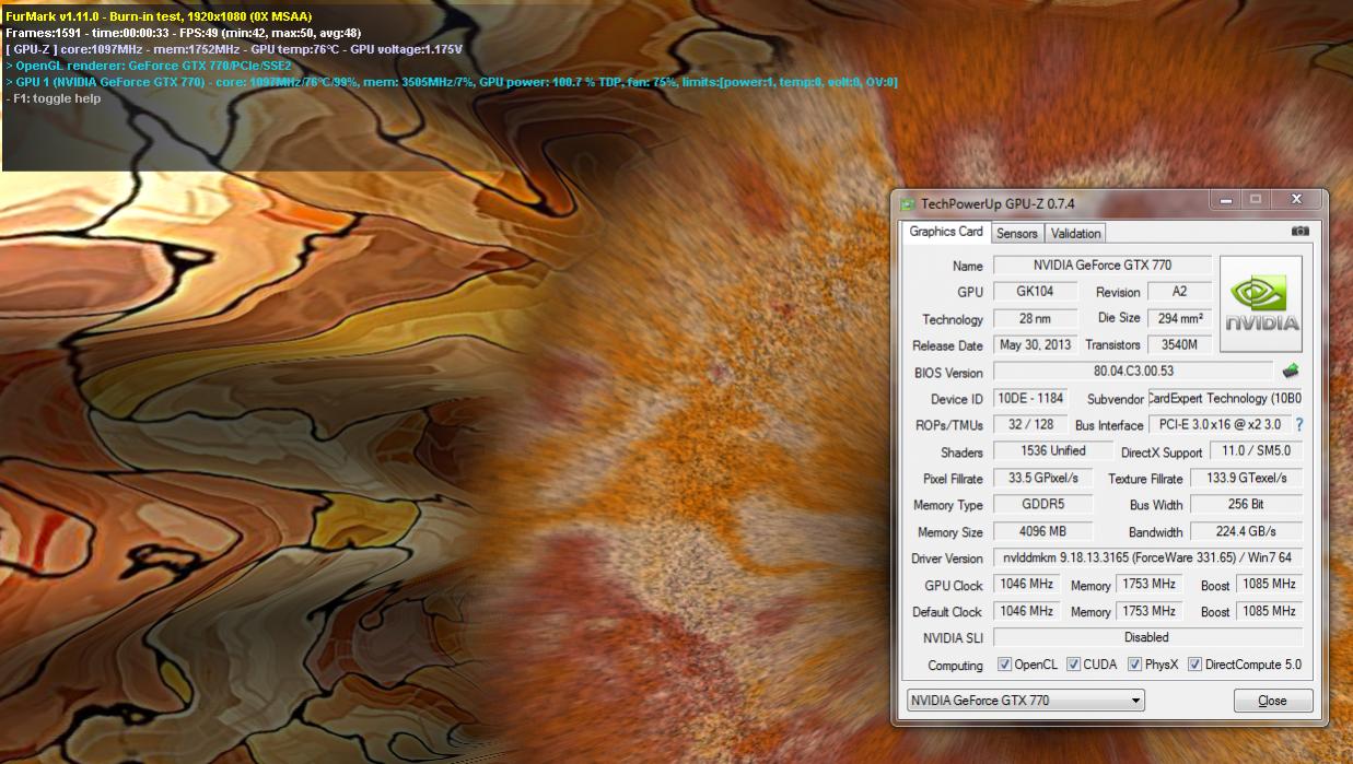

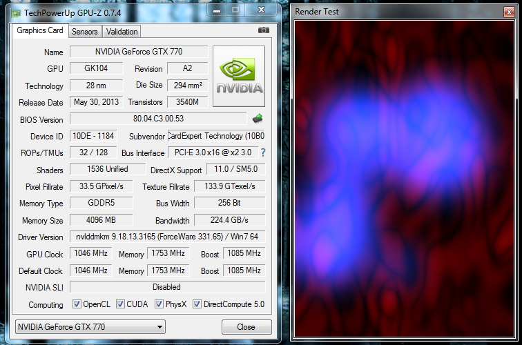

Und so sieht es unter Last aus
@Jak08/@DeinFriseur84 - Stimmt, allerdings hat er ja den RenderTest laufen und dann sollte "hochgetaktet" sein, denn der RenderTest erzeugt die notwendige Last.
Versuch mal furmark laufen zu lassen während dem auslesen.
Aber wie hier schon gesagt wurde müsste der Fender test von GPU-z reichen
da ist so ein kleines Fragezeichen .... vielleicht da mal drauf klicken .

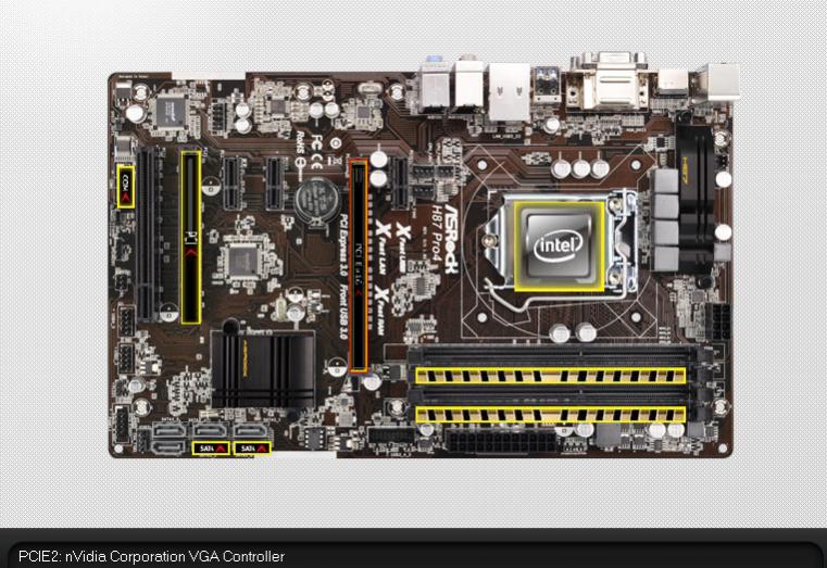

Ansonsten steckt die Karte auch im richtigen Slot ?
@xxMuahdibxx
Ja ist sie, habe auch sonst kein Steckplatz

nimm mal die PCI-Karte raus und schau, ob's dann funktioniert.
steck die Karte mal aus dem PCIe slot und steck sie anschließend wieder rein.
Hatte beides probiert und es hat nicht geholfen. Was mache ich jetzt ?
