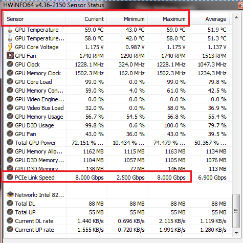

Verwende mal HWInfo64, öffne einen Benchmark, dann das Sensorenfenster und schiele auf die PCIe Link Speed, da sollten unter Last 8.000 Gbps stehen. Diese Anzeige kann sich von GPU-Z unterscheiden, wie ich vor kurzem festgestellt habe.

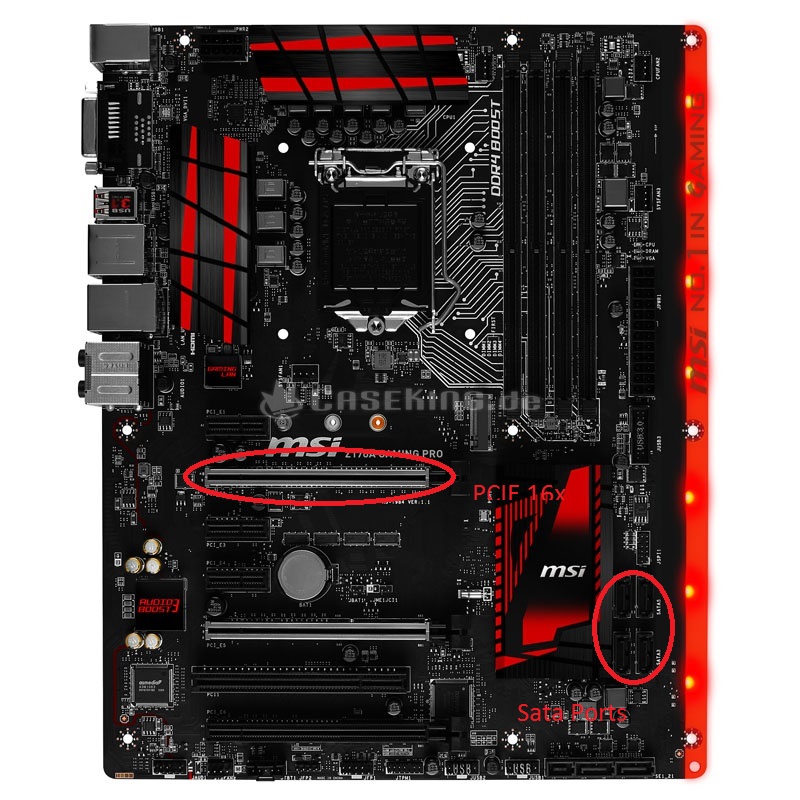

Also, ich hab nochmal die GTX 560Ti an den ersten Slot angeschlossen - die Grafikkarte wurde sofort von BIOS und Tools als "running at x16" erkannt. Also zumindest damit war CPU, Treiber und Mainbaord als Fehlerquelle ausgeschlossen. Dann ist mir aufgefallen, beim Reinstecken der GTX 770, dass die 2/6 SATA-Steckern auf dem Mainboard derart hoch gelegt angesetzt wurde, dass bei Verwendung mit SATA-Kabeln die Grafikkarte leicht angehoben wird. Klever von MSI, denn nach 10 Min. rumwerkeln die Festfellung: Man kann keine große Grafikkarte plus diese beiden SATA Stecker verwenden - sie blockieren sich gegenseitig.
Fakt: Dadurch, dass die Grafikkarte im hinteren Teil im max. 0,5-1 cm angehoben war, hatte sie offensichtlich nur bei x4 und nicht vollen x16 Kontakt zum Mainbaord. Bescheuert von mir ja, bescheurt von MSI. Denn ich denke doch MSI rechnet damit, wer sich ein MSI Gaming Pro kauft, kauft sich auch entsprechende Grafikkarten - und will nicht gleichzeitig auf seine SATA-Stecker verzichten. Nun zumindest läuft aller super (Effekte: 3 Punkte mehr bei Luxmark, deutliche Leistungssprünge bei Assassins Creed Unity, keine bei Battlefield 4).
Danke Leute für eure Hilfe heute!
Kannst du bitte mal ein Foto davon machen, das was du da schreibst ist nähmlich quatsch da die Sata Ports viel tiefer liegen als der OBERSTE PCIE 16X Slot.
Bist du dir sicher das auch wirklich die Karte im OBERSTEN Slot steckt ?
Es ist die Phantom ja;) Fotos kann ich heute Abend nachliefern. Die Phantom hat nur von Anfang bis Ende die gleiche Bauhöhe - und kollidiert hier wirklich mit den Sata-Ports, wie auf dem Bild zu sehen ist. MSI hat übrigens bei dem nächstteureren Modell die SATA Ports an eine andere Stelle verlagert... warum wohl;)

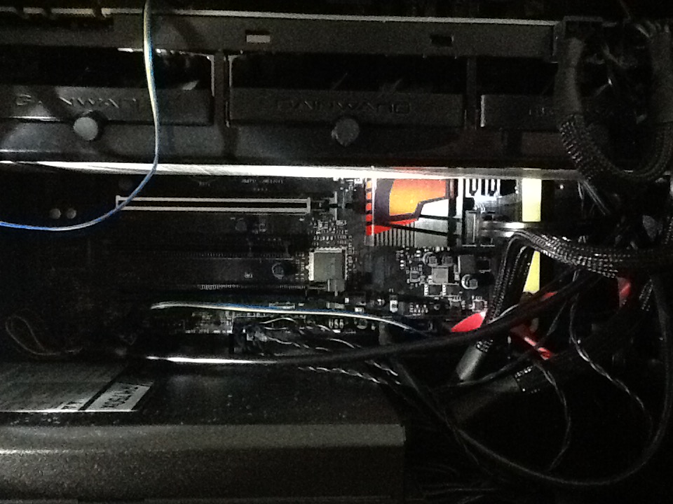

So hab jetzt schnell ein Foto mit iPad und Taschenlampe gemacht. Oben seht ihr die Phantom, die zum Teil die obersten beiden SATA Ports verdeckt. Halt nur zum Teil, aber sie sind deshalb für herkömmliche SATA Kabel nicht zu benutzen.

OK dann kannst du aber trotzdem wie auf dem Foto zu sehen ist von den 4 Ports die beiden unteren nehmen plus den Sata Ports ganz unten am Board.
Nettes Kabelmanagement hast du da :eek:
Ich würde an deiner Stelle das ganze mal ordentlich verlegen damit kein Stau im Gehäuse entsteht.
Ja natürlich, also ich konnte die beiden so verlegen, dass ich jetzt dennoch alle meine vier Geräte mit SATA anbinden kann. Nur es bleibt dennoch: Mehr als vier SATA-Geräte (jetzt z.B. noch eine dritte Festplatte) bei gleichzeitiger Nutzung einer Grafikkarte ab 2,5+ Slotgröße ist nicht möglich - oder man verwendet abgewinkelte SATA-Kabel. So oder so: Blöd gelaufen von mir:D Aber im Nachhinein auch keine gute Lösung von MSI, denn man stelle ich vor, ich möchte SLI betreiben - dann würde die zweite Grafikkarte im zweiten Slot ja alle SATA-Ports verdecken.
