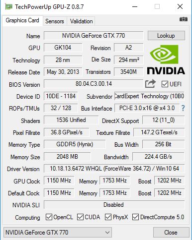

Liebe Gemeinde,
durch Zufall bin ich heute auf ein kleines Problem gestoßen (unten folgen die Systemdaten).
Meine Gainward GTX 770 wird an das Mainboard (MSI Gaming Pro Z170 A) nur mit einem
PCIe Bus von x4 angebunden. Aufgefallen ist mir das soeben unter "Steam Systeminformationen",
auch GPU-Z gibt das gleiche aus. Hier steht also "PCI-E 3.0 x16 @ x4 1.1" - starte ich einen
Benchmark (RenderTest von GPU-Z oder Steam VR Benchmark), wechselt er auf @ x4 3.0.
Die Grafikkarte unterstützt (auch laut aller Tools: PCI-E 3.0 x16). Nun habe ich halt das
Problem, dass er nicht auf x16 hochgeht - und über den Effekt von x4 bei einer GTX 770
müssen wir ja nicht reden.

Das Foto ist während eines Benchmarks entstanden!
