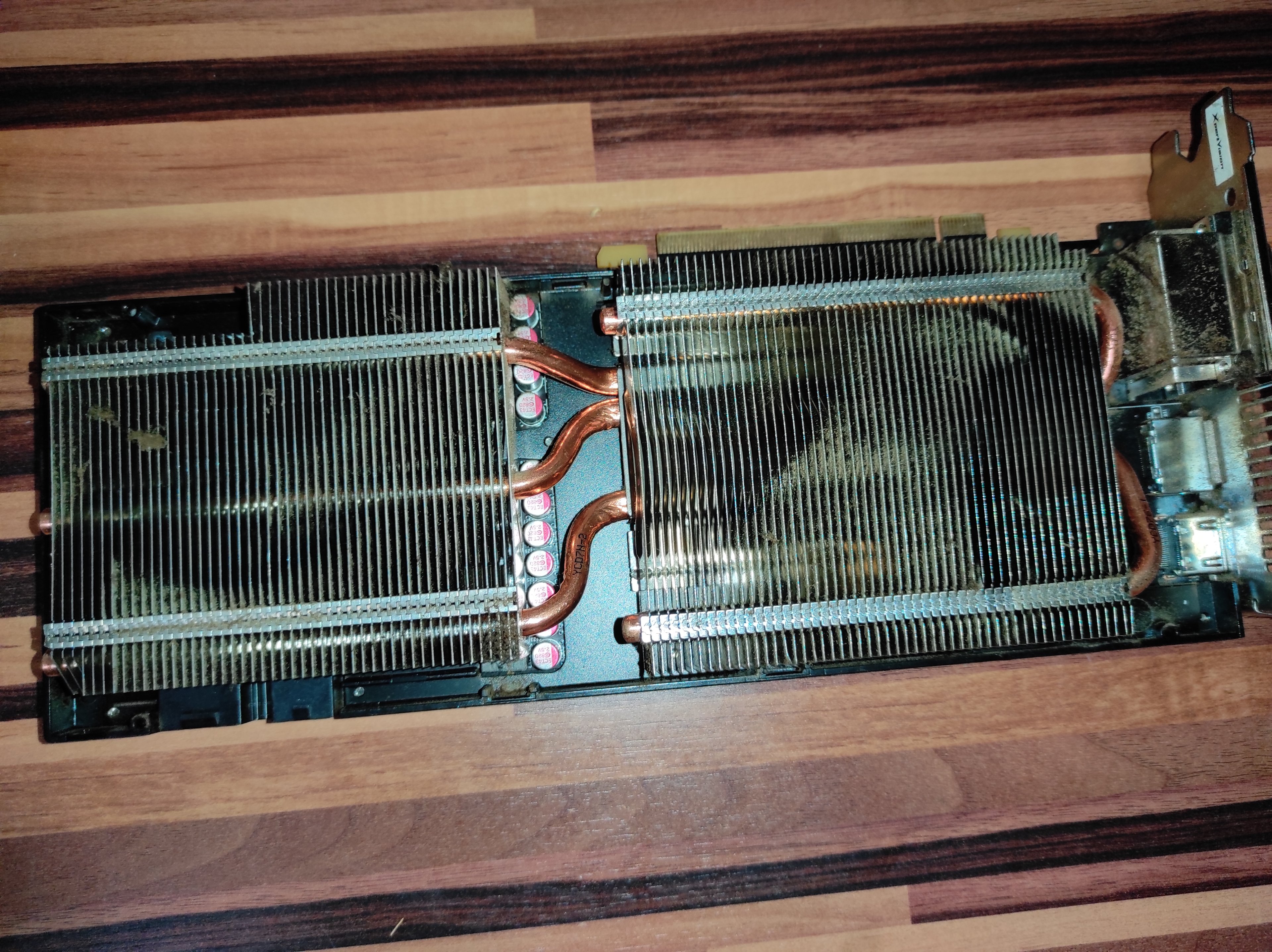

Der Kühler muss auch runter, und putzen wäre nicht verkehrt.
Und auf gute Lüftung in der Küche achten.. Fenster auf, Tür zu.
Du meinst diese Kühlrippen? Lamellen oder wie das heißt... diese dünnen allublättchen? Die müssen auch runter?
Das ganze Metallgebilde da. Der Kühler halt. Auf der Rückseite sind dafür Schrauben durch die Platine. Die lösen, Kühler abnehmen, Wärmeleitpaste abwischen.
Hast du dich informiert, wie genau man eine Grafikkarte backt? Nicht einfach rein und gut is.
Der Kühlkörper muss runter.
Die Slotblende auch, die Karte muss nackt sein.
Wenn es daran schon scheitert, lass die Finger davon

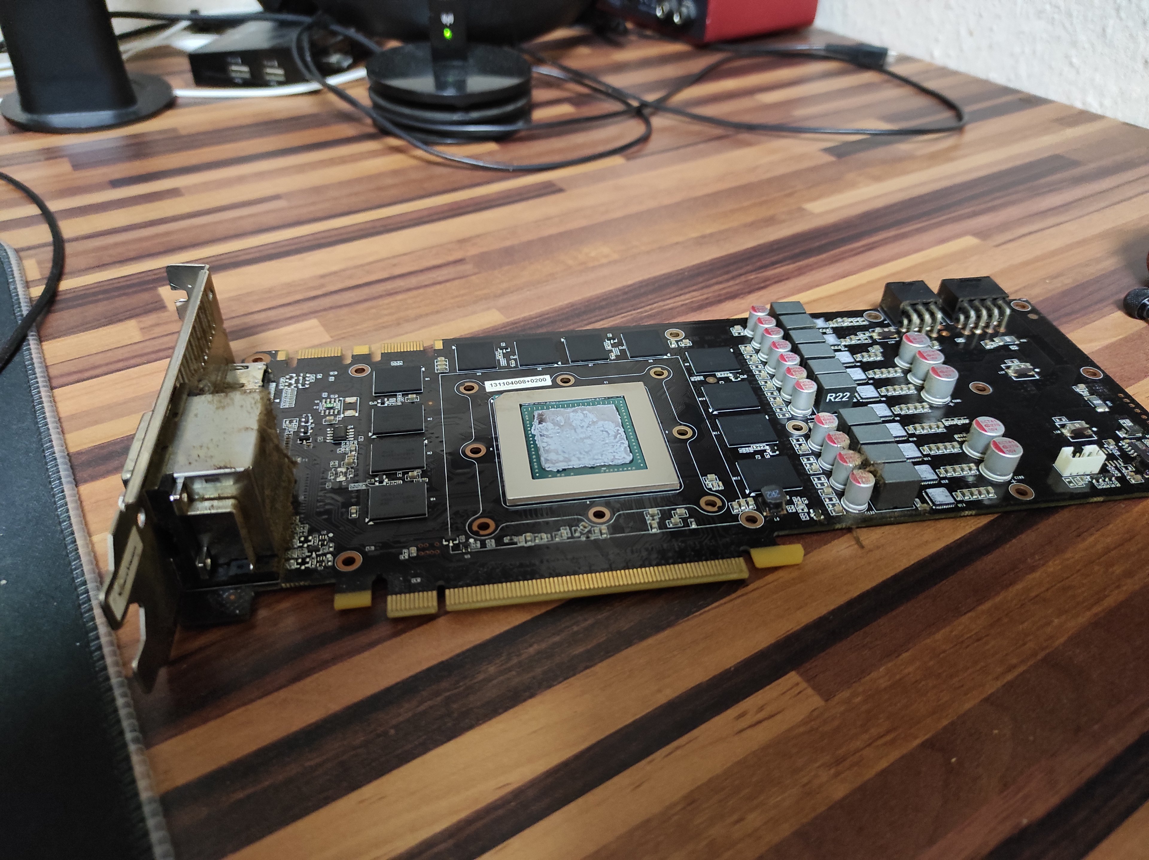

Jetzt konnte ich doch nicht die Finger davon lassen. Hab abgeschraubt .
Irgendwo hab ich eine Wärmeleitpaste, aber ob ich sie finde ist ne andere Frage. Ansonsten Kauf ich mir eine
