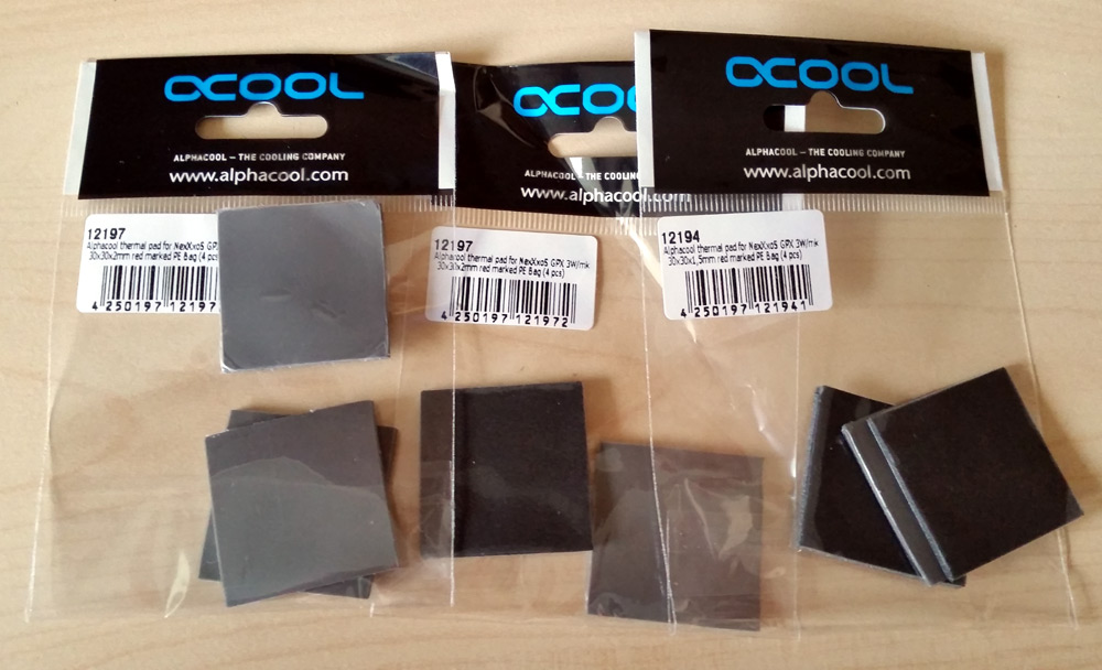

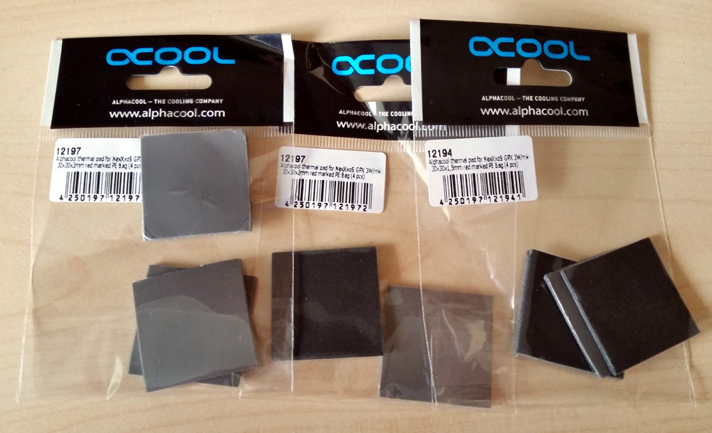

Ich habe nun doch zur günstigen Lösung gegriffen und da ich nicht genau die Höhe bestimmen konnte jeweils die 1,5 und 2 mm Variante von Alphacool mit "nur" 3W/mK gekauft.

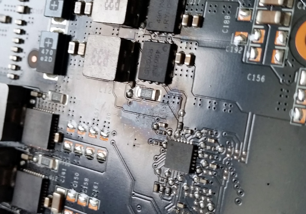

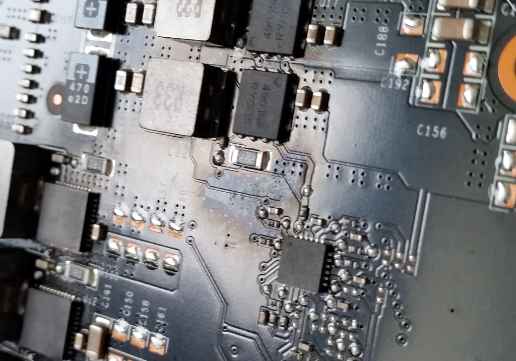

Bisher läuft die Karte einwandfrei obwohl mir auf dem PCB eine Stelle aufgefallen ist die wie verbrannt aussieht.
Das sieht echt nicht dolle aus ... wie sieht die Rückseite dieser Stelle aus bzw. was sitzt da?
Die Rückseite ist TipTop nichts zu sehen. 3DMark06 und Valley hat die Karte gemeistert.
Heute werd ich noch paar Loops Vantage und den 11er laufen lassen.
