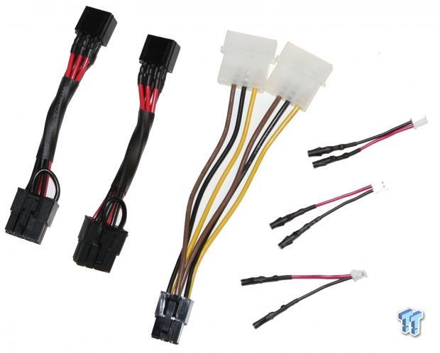

Du hast kein 6 auf 8 Pin Adapter genommen
Sondern einen 2*6Pin auf 8Pin Adapter. Und nur einen angeschlossen. Klar meckert da die Karte :)
Kannst noch einen 2Molex auf 6Pin Adapter benutzten und mit dem anderen 6Pin auf 8Pin adaptieren.
Alternativ gibt es richtige 6 auf 8Pin Adapter (links):

Schließ da doch mal beide Kabel an und nimm davon die Molexanschlüsse :D Normalerweise ist meist wenigstens ein Molexanschluss je Kabel vorhanden ;)
Also je Kabel ein Molexanschluss. Dann von den beiden Molex auf 6Pin adaptieren und den noch in den 2*6Pin auf 1*8Pin Adapter

Reden wir hier eig von dem "Be quiet Straight Power E8 580Watt" aus deiner Signatur?
Das sollte eig einen 6+2Pin Anschluss haben und 2 6Pin Anschlüsse, die du ja problemlos auf 1 8Puin Anschluss adaptieren kannst

Jop, die 2 6Pin per Adapter auf 1 8Pin.
Diesen samt dem 6+2Pin nutzen und fertig.
