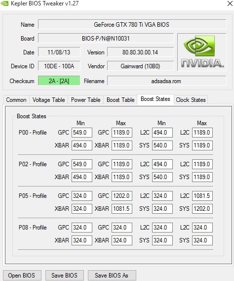

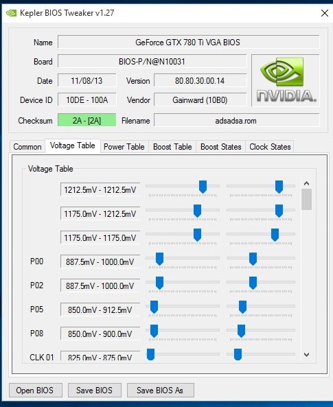

ich wollte über das Bios gerne mal etwas die Karte übertakten aber irgendwie bekomme ich die Spannung nich hin :( um meine 1189MHz stabil zu halten brauche ich 1.175V aber irgendwie klappt es einfach nicht...sobald ich das Bios geflasht habe und unter Last alles checke zeigt er mir bei Last immer nur 1.112V an was eindeutig zu wenig ist. Sobald ich mit dem KeblerBiosTweaker nachprüfe ob die Spannung stimmt passt die Spannung eigentlich...irgendwas mache ich aber dennoch falsch. Ich hatte mal ein Bios von einem User von Forum, da ging es ohne Probleme....leider ist mein PC abgeraucht und das Bios mit verloren gegangen. Kann mal jemand drüber schauen was ich falsch machen? falsch gewünscht kann ich das Bios auch mal hochladen. Danke schon mal!!!
So hier sind die Screens...bin echt am verzweifeln wieso das nicht geht....
Du musst doch, glaub ich, noch bei P00 die Spannung anheben, weil das ist ja der Powerstate für Last.

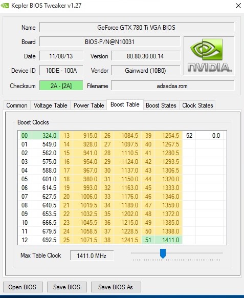

Dein Fehler lag an mehreren Stellen. Die "alten" Tutorials sind nicht die beste Art ein Bios zu bearbeiten, da zu viele Werte einfach fixiert werden. Man kann der Karte die Dynamik aber nie ganz entnehmen und somit ist es meist mehr Glück als Verständnis den richtigen Takt bei der passenden Volt zu erwischen. Das fängt schon bei der Boost Table an. In deinem Mod Bios stand die Boost Table auf 1411 Mhz, den Takt den du aber wolltest war nur 1189 Mhz. In deiner Voltage Table ganz unten die letzten 10? Spalten standen alle noch auf 1225 mV, du willst aber nur 1175 mV anlegen. Usw, usw. Wenn du dir mein Bios anschaust dann siehst du, dass in der Voltage Table und in der Boost Table auch die Werte drin stehen die du am Ende erreichen willst. Ich weiß nicht wie man das kurz erklären kann. Die "alten" Tutorials haben versucht die Karte beim Boosten "abzufangen". Die Karte hat ja 51 Boost Stufen und auf irgend einer Boost Stufe hat deine Karte 1189 Mhz. Mit der Methode wie du es gemacht hast, hat man versucht genau diese Stufe abzufangen und der dann 1175 mV zuzuweißen. Das heißt die Karte fängt an die Boost Table zu durchwandern und bei sagen wir Stufe 35 lagen 1189 Mhz an. Dann hast du (oder auch nicht, denn hier lag der Fehler) in der Voltage Table der Stufe 35 1175 mV gegeben und der nächsten Stufe mehr als 1175 mV. Dann die Karte auf 1175 mV limitieren und somit blockiert man die Karte bei Stufe 35 und hat seine 1189 Mhz.
Ich mache das aber immer so, ich stell die Boost Table so ein, dass die letzte Boost Stufe den gewünschten Takt hat, in deinem Fall 1189 Mhz und ändere die Voltage Table so, dass die Karte alle Stufen nutzen kann. Das heißt die letzten Stufen die mit 1225 mV belegt waren und somit nie ereichbar gewesen wären (da Karte auf 1175 mV limitiert) habe ich auf 1175 mV gesetzt. Jetzt kann die Karte die ganze Boost Table nutzen und in der letzten Stufe liegen dann 1189 Mhz an. Ziel erfüllt, ohne den Boost überhaupt ansatzweiße zu "behindern".
Zur Verdeutlichung vergleich einfach mal dein und mein Bios und schau dir bei Boost Table an in welcher Stufe die 1189 Mhz stehen. Klick dann rüber auf Voltage Table und schau welche Volt dort eingetragen ist. Und dann überlege ob die Karte die Stufe überhaupt anlegen kann.

Soo also die das erste Bios von den dreien habe ich gestern getestet...das läuft ohne Probleme und die Karte taktet auch nicht runter...Temps sind dann bei ca 70-76°C. Bei BF1 bekomme ich aber immer DX Fehler bzw Treiber wurde zurückgesetzt bei Ultra Setting, jetzt weiss ich nicht ob es ein Bug am Game selber ist, oder ob die Karte zu warm wird oder die Spannung noch zu gering ist. Notfalls müste ich ja nur alle 1.175V werte eine Stufe hoch stellen auf 1.187V oder?
Top, wenn das erste Bios schon geklappt hat, bleibt der Boost aktiv und die 700er Karten lassen sich genauo einstellen wie die 900er Reihe.
Das mit dem DX Fehler könnte natürlich am OC liegen. Um mehr Volt zu geben musst du nur alle Werte bei Voltage Table die auf 1175 mV stehen eine Stufe erhöhen. Das heißt die oberen 3 Zeilen und dann von unten angefangen alle.
