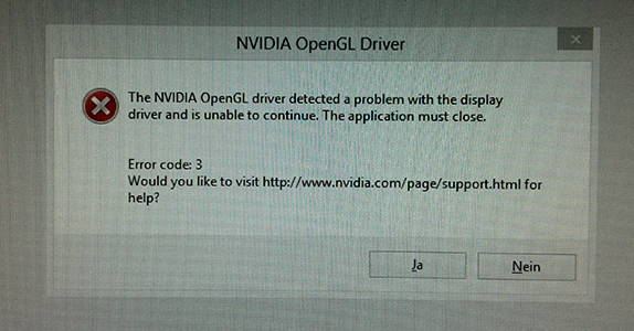

Gestern hab ich dann noch einmal Battlefield aus probiert:
Nach dem laden kam ich für eine Sekunde ins Spiel hinein, und dann bekam ich auch schon wieder den schwarzen Bildschirm mit der folgenden Fehlermeldung:
Zu erwähnen ist vielleicht noch das Archicad (ein 3D Architekturprogramm) zumindest für einige Minuten normal funktioniert. Auch Renderings funktionieren ganz normal. Länger hab ich es nicht getestet.
