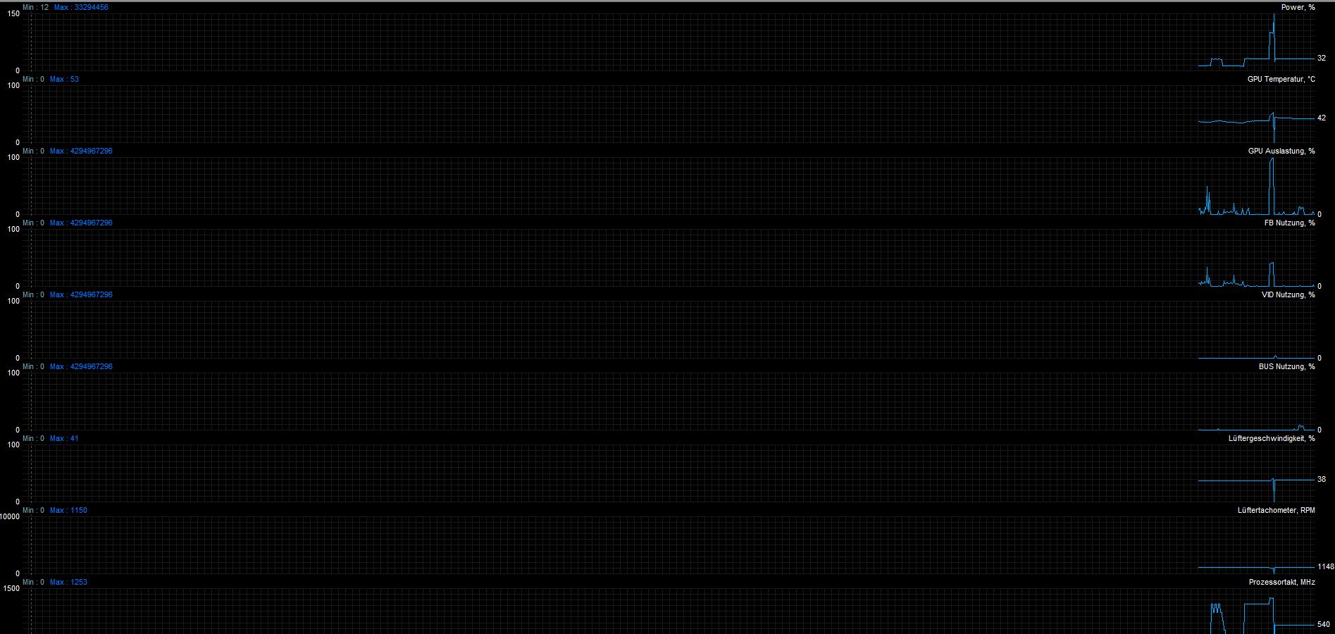

Skydiver laufen alle durch bis auf Test 2. Da kommt immer der Fehler. Und Zwar habe ich mit afterburner (nur für die log datei, ich habe nicht overclocked) Daten aufzeichnen lassen. Beim Zeitpunkt des Absturzes stieg die Power auf 33 Millionen und alles andere auf 0.

Link zur Logfile (Screenshot im Anhang)

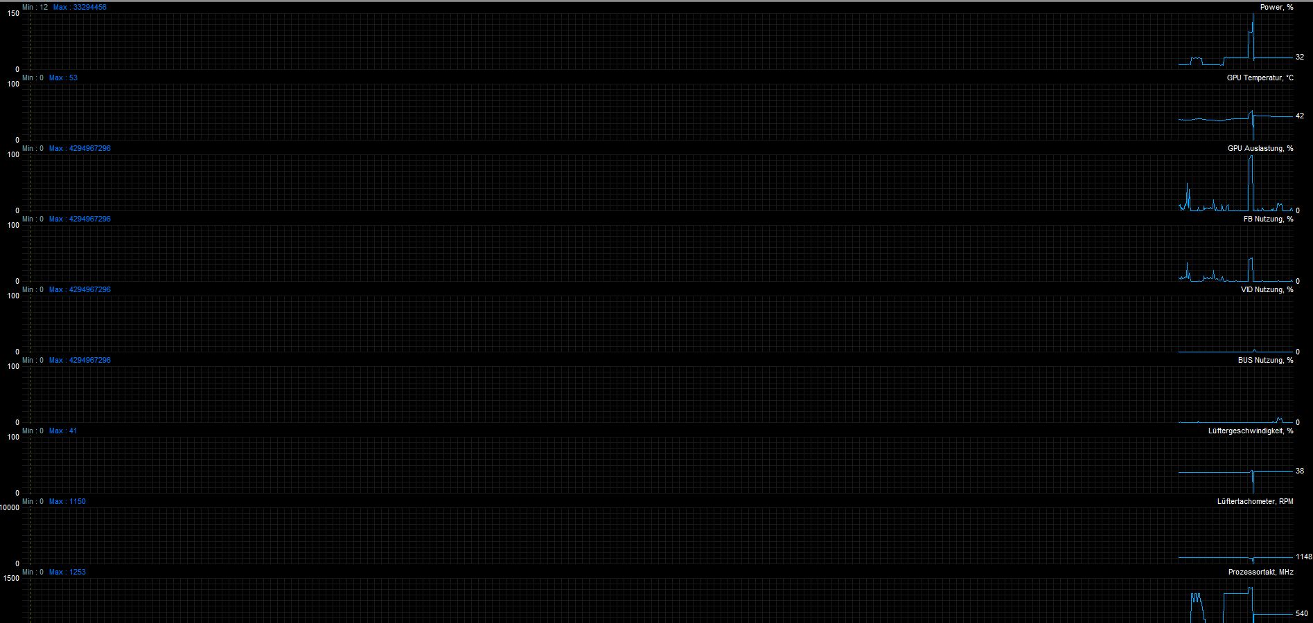

hmm Ok. Und zu den Spitzen in den Diagrammen (Anhang)? Einer eine Vermutung?
auslesefehler. hatte ich übrigens auch bei der erstmaligen aktivierung von shadow play.
das heißt jetzt was? Keine Rückschlüsse auf Ursache machbar?
nur aufgrund dieser abstrusen werte? nein, nicht dass ich wüsste.
