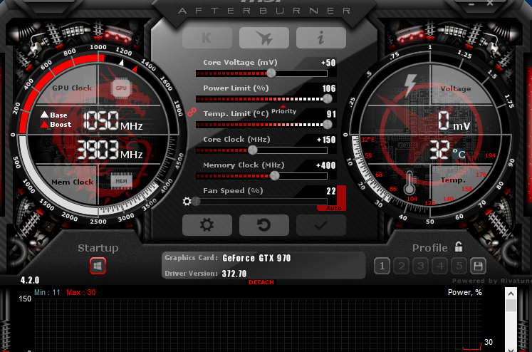

Ich möchte bei meiner Gtx 970 den Basis Takt festlegen.

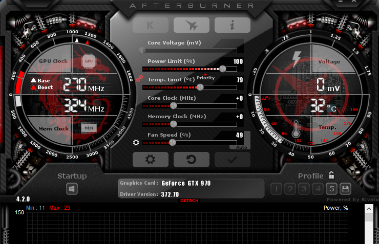

Im Augenblick Taktet meine Gtx 970 mit 324mhz bei 32°, was zu Problemen der Leistung führt. (maximal Temperatur 98°)
Ich möchte, das meine Gtx 970 immer mit einem minimalen Takt von GTX 970 900mhz taktet und die Kühlung automatisch anpasst.
Ich würde das Programm MSI afterburner benutzen.
Die GPU specs:
GTX 970 Engine Specs:
1664CUDA Cores
1050Base Clock (MHz)
1178Boost Clock (MHz)
109Texture Fill Rate (GigaTexels/sec)
Doch ich weiß nicht wie das geht, und wäre sehr froh wenn ihr mir helfen würdet!
Danke für eure Hilfe!

Die Karte passt den Takt je nach Auslastung an.
Idle also 324Mhz.
Bei Belastung sollte die Karte Hochtakten.
Die Temperatur von 98°C ist definitiv zu hoch, soweit sollte die Karte eigentlich garnicht gehen.
Was wurde an der Lüftersteuerung verändert?
Kühler sauber?
324 MHz ist der Idle-Takt des VRAMs. Der Grafikkarten-Prozessor taktet im Idle auf 135 MHz herunter.
Was soll es bei diesem Takt für Temperaturprobleme geben ? Nicht mal die Lüfter springen bis 50°C an.

Mit dem Afterburner kannst du eine eigene Lüfterkurve erstellen und die max. Takte festlegen- nicht den Idle-Takt, was auch unnötig ist. Das macht das Bios der Karte automatisch.

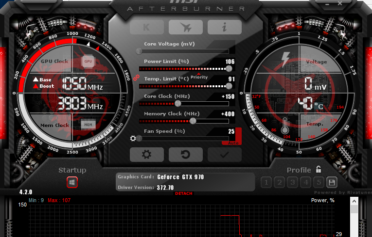

Ich habe core voltage auf +50 gedreht, habe das in einigen yt videos so gesehen...geht das klar?
also es läuft
Nein! Wenn die Karte jetzt schon auf 98°C kommt, läuf etwas definitiv falsch. Warum man dann noch übertakten will ist mir ein Rätsel.
