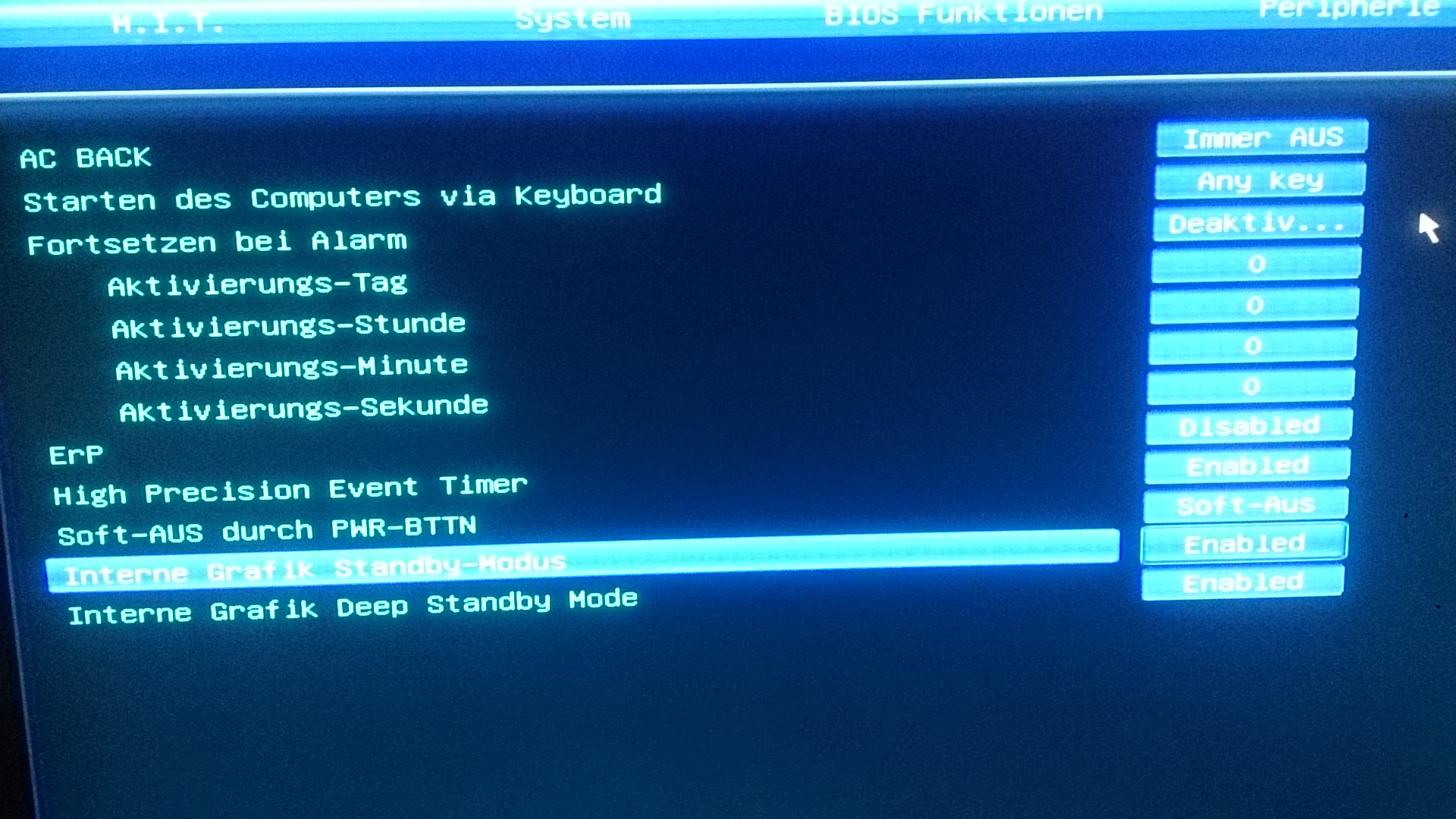

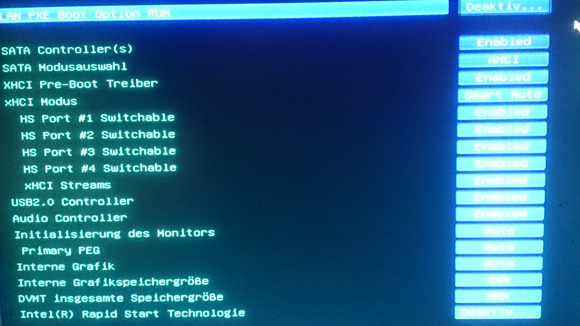

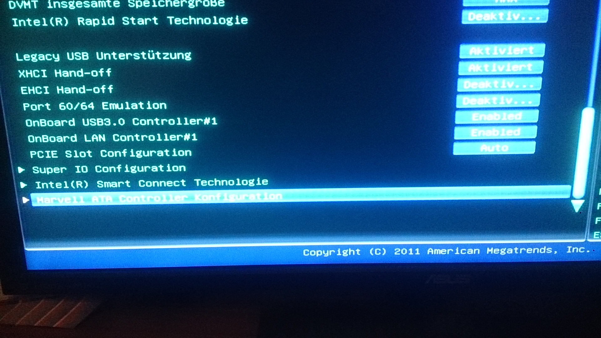

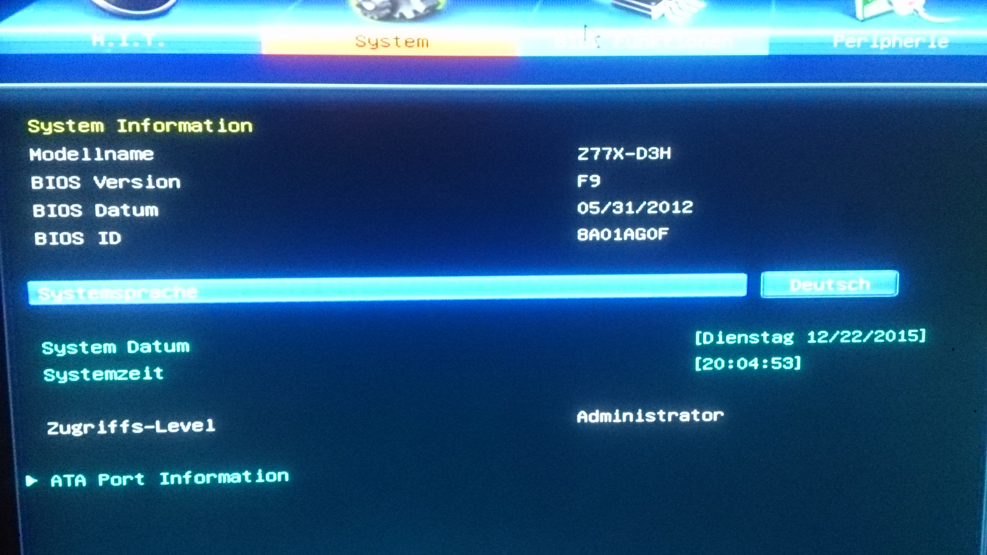

Bios... keine ahnung kenn ich mich ned aus aber im anhang sind fotos

Naja, als erstes fällt mal auf, dass du ein Uralt-Bios auf dem Board hast, da würde sich ein Update erstmal anbieten. (F9 vom 31.05.2012)

Ja - ein BIOS-Update deines Brettes steht an - hierbei geht es um die Kompatibilität der GPU zum Brett ---> Stichwort UEFI !
Die GTX 970er hat ein UEFI-BIOS... - und genau deshalb musst du mindestens das Motherboard-BIOS F14 aufspielen (mittels Gigabyte @BIOS).
Nicht vergessen - laut Gigabyte MUSST du beim Motherboard-BIOS F18i den Audiotreiber des VIA-Onboardsounds erneut aufspielen - es sei denn, du nutzt eine andere Soundlösung als Onboard.
Ja scheiss doch die wand an es hat funktioniert! @BIOS war die alles entscheidende info
