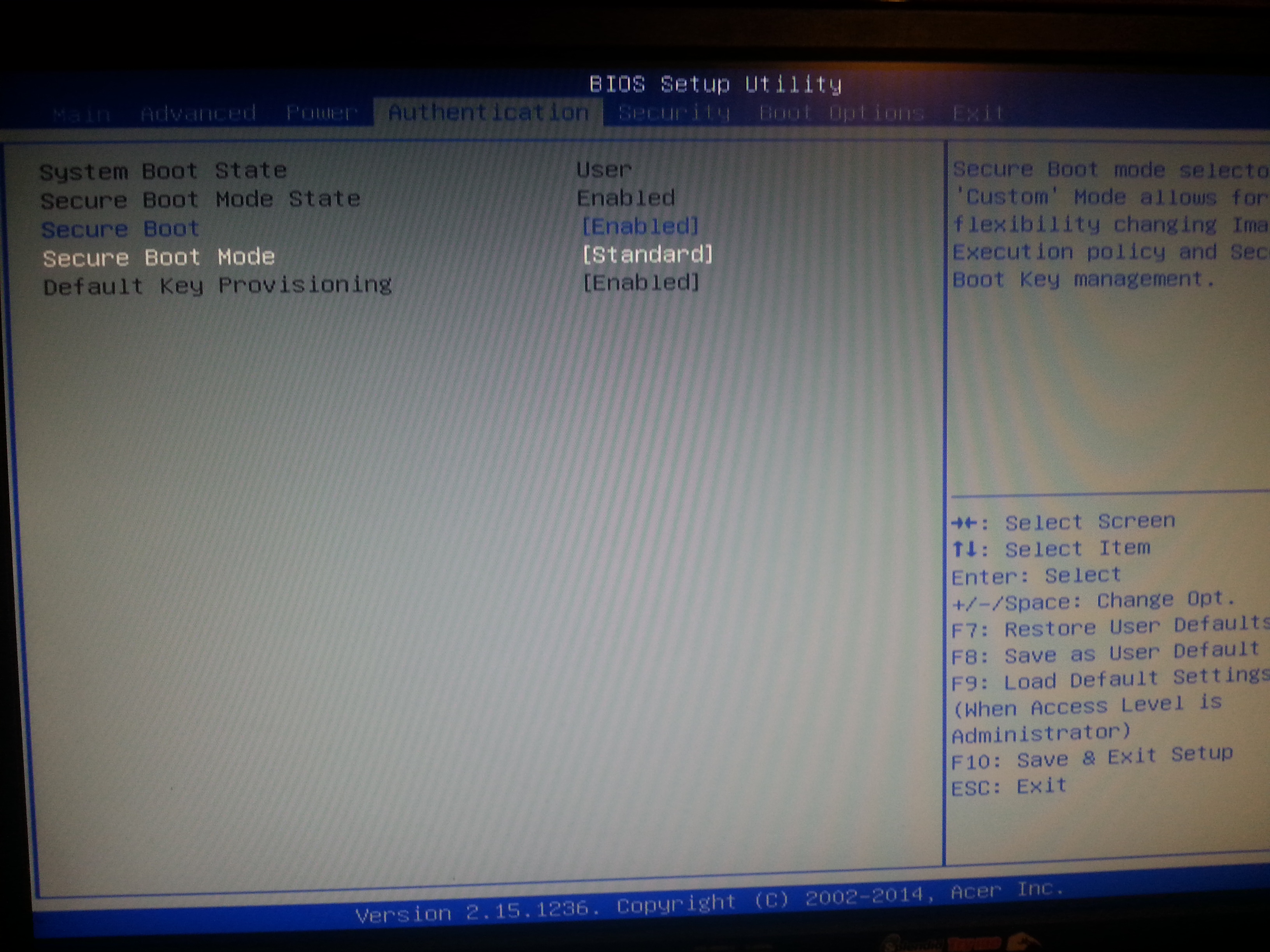

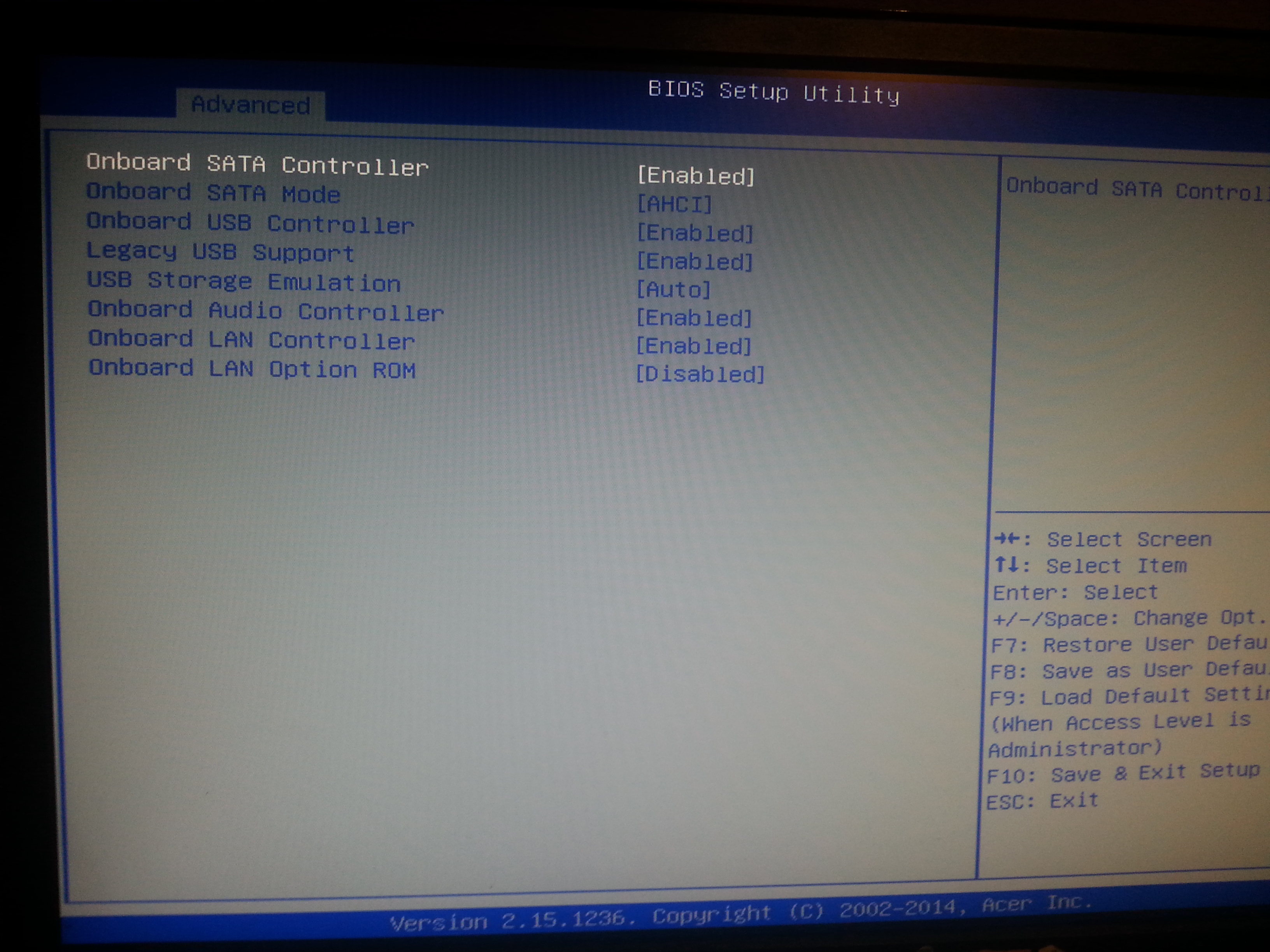

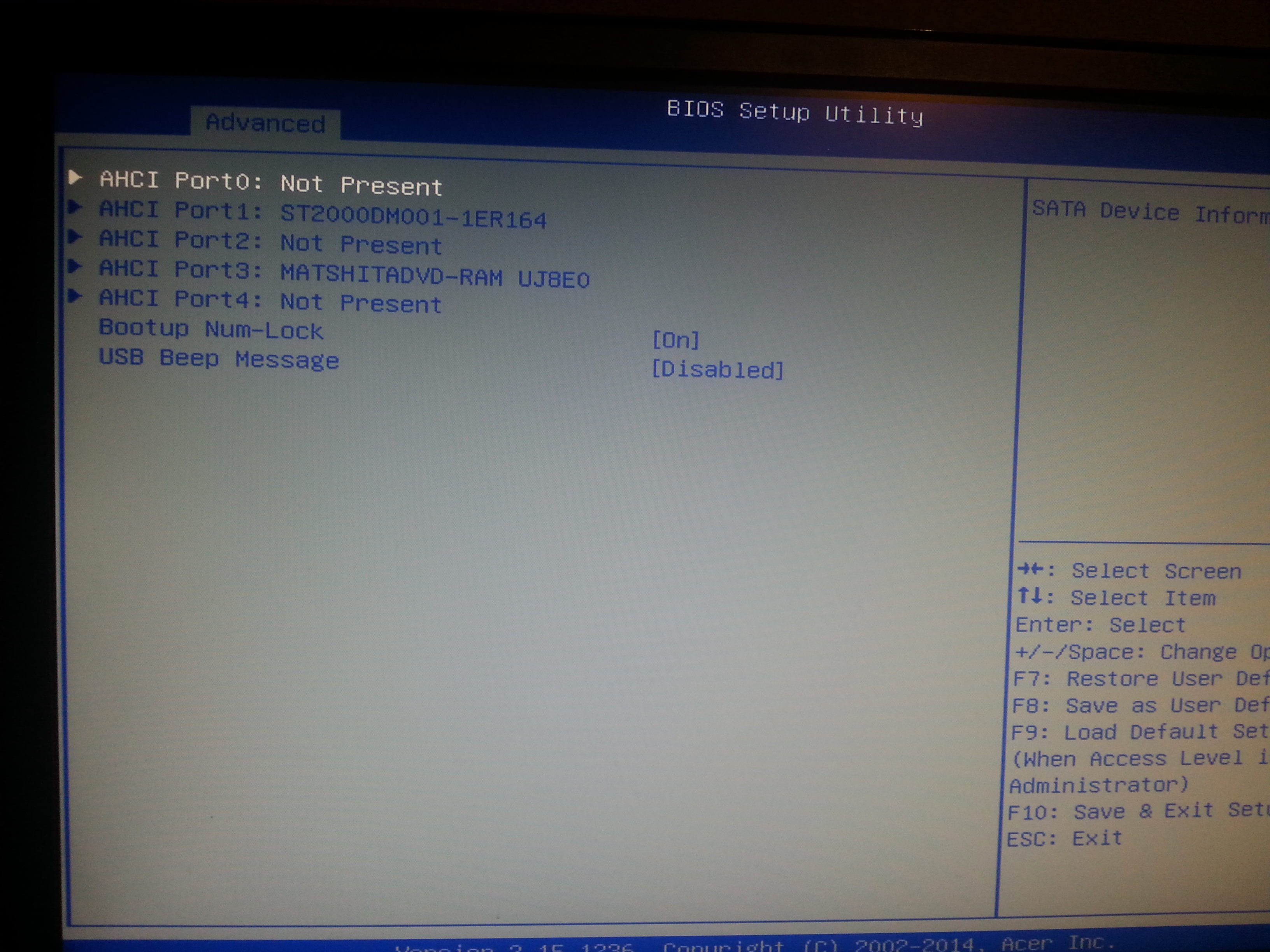

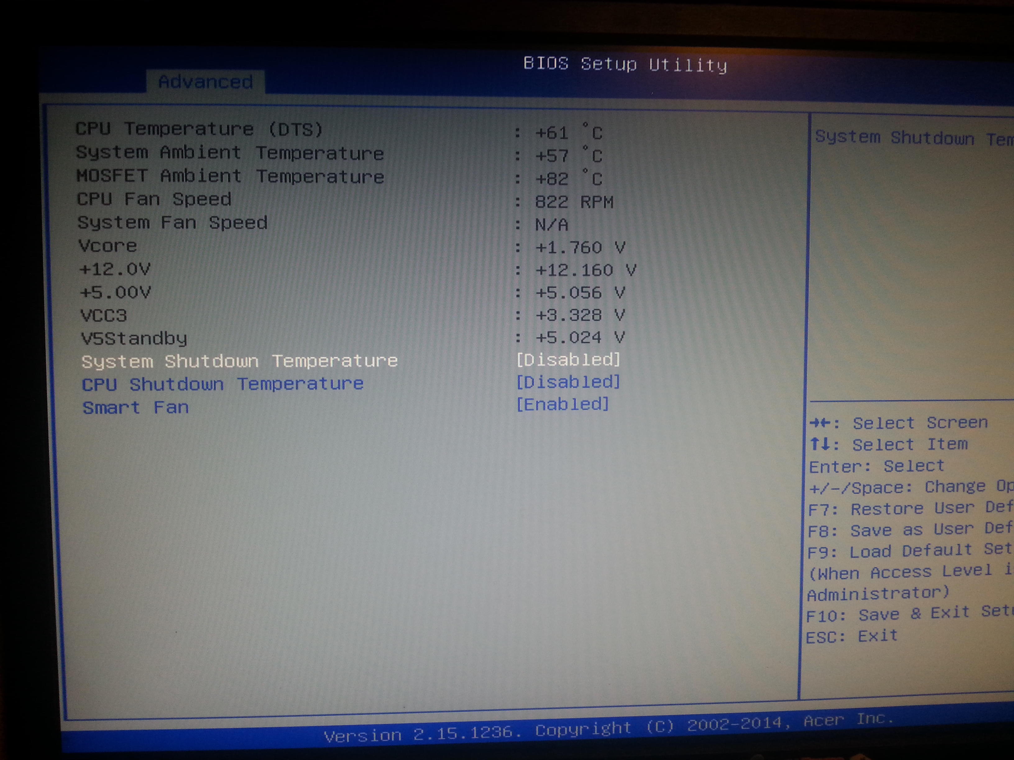

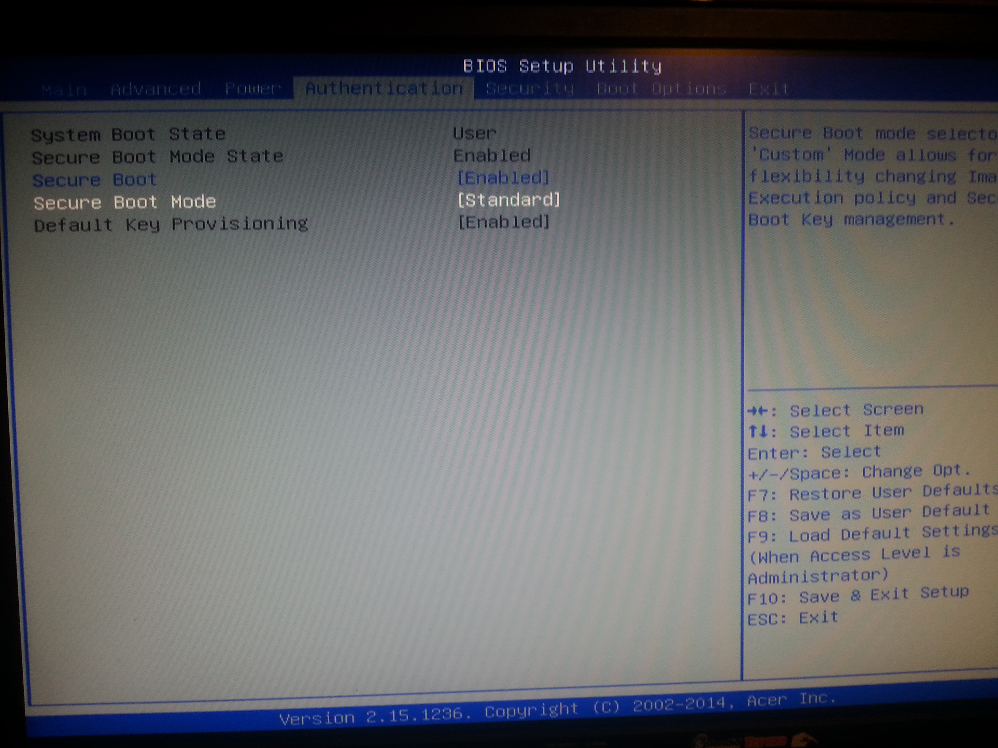

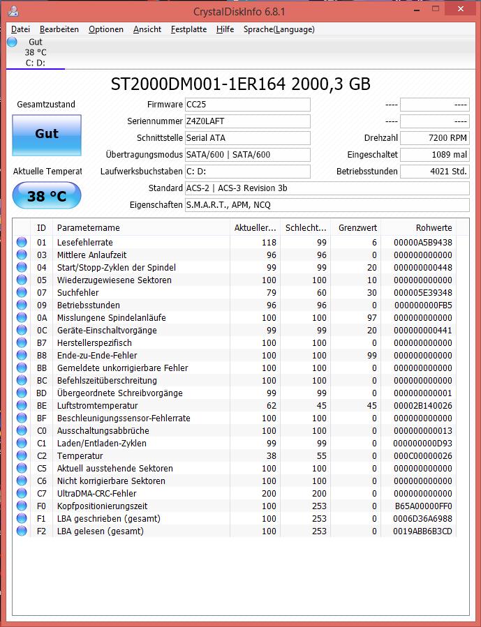

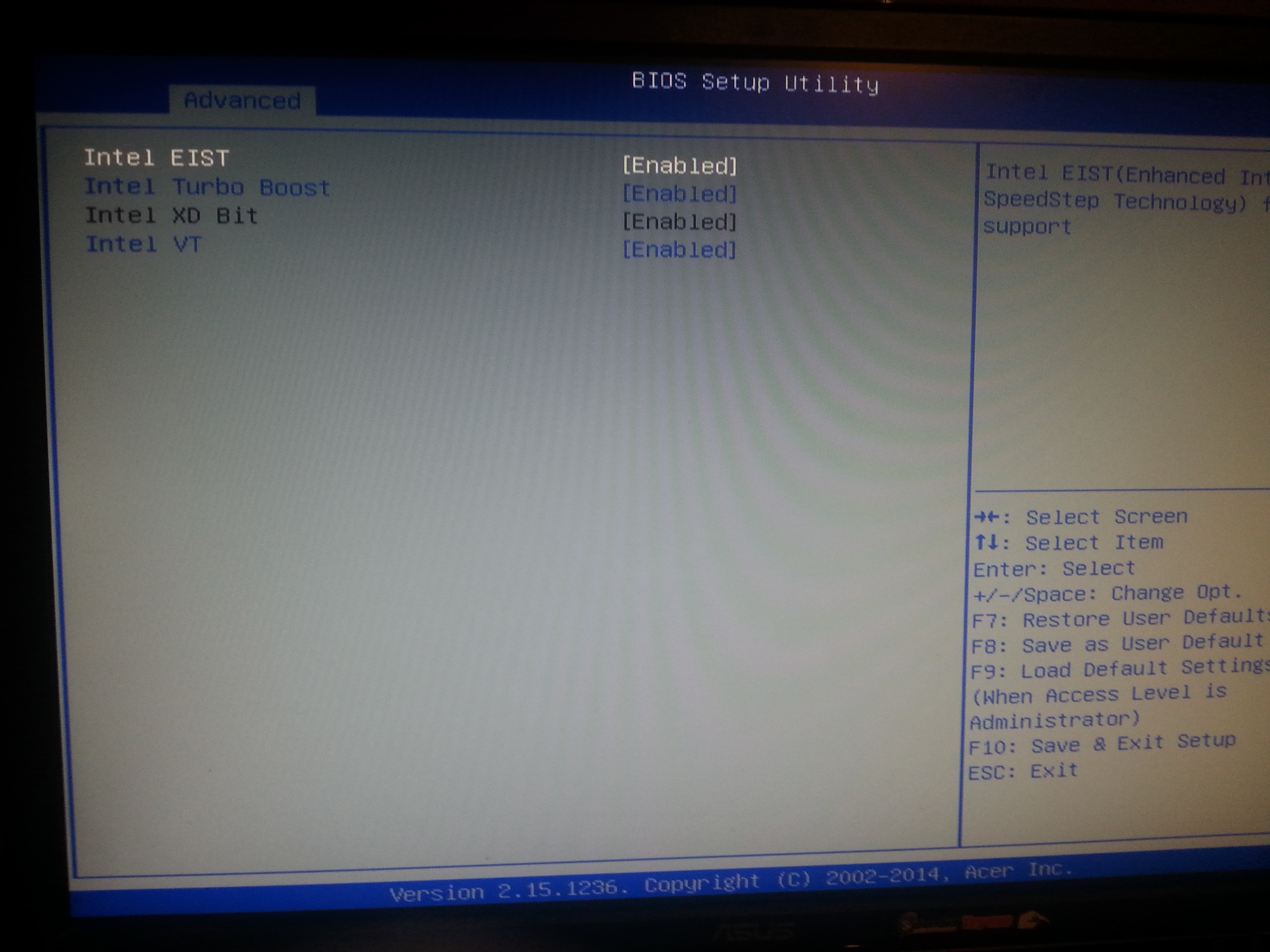

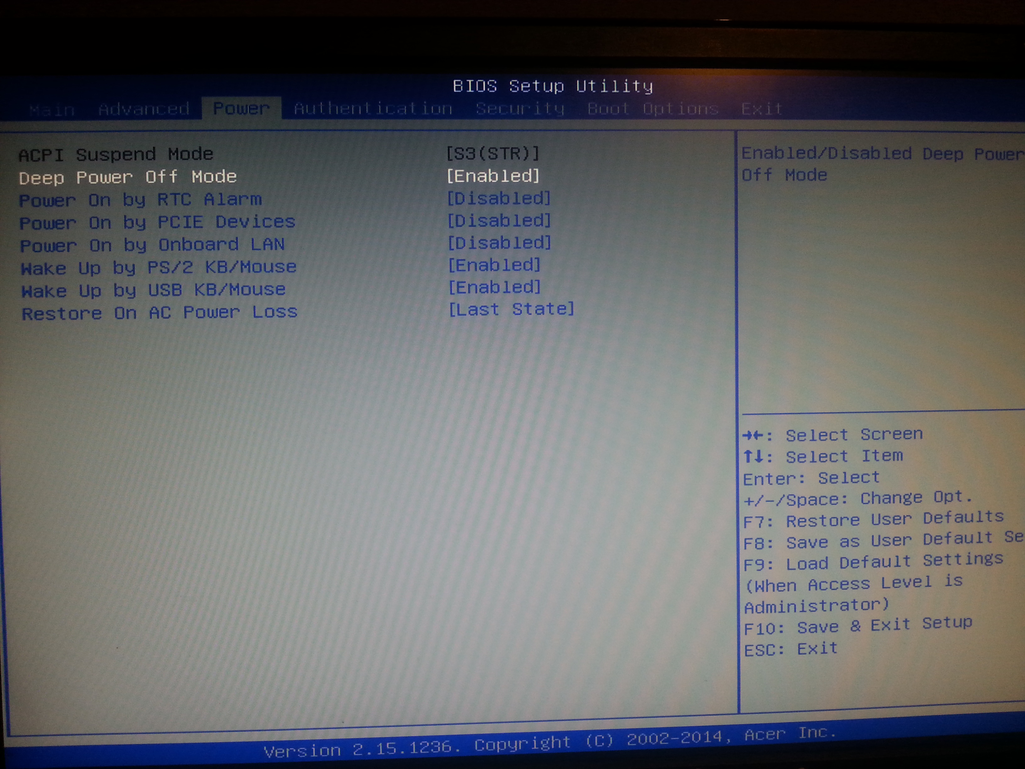

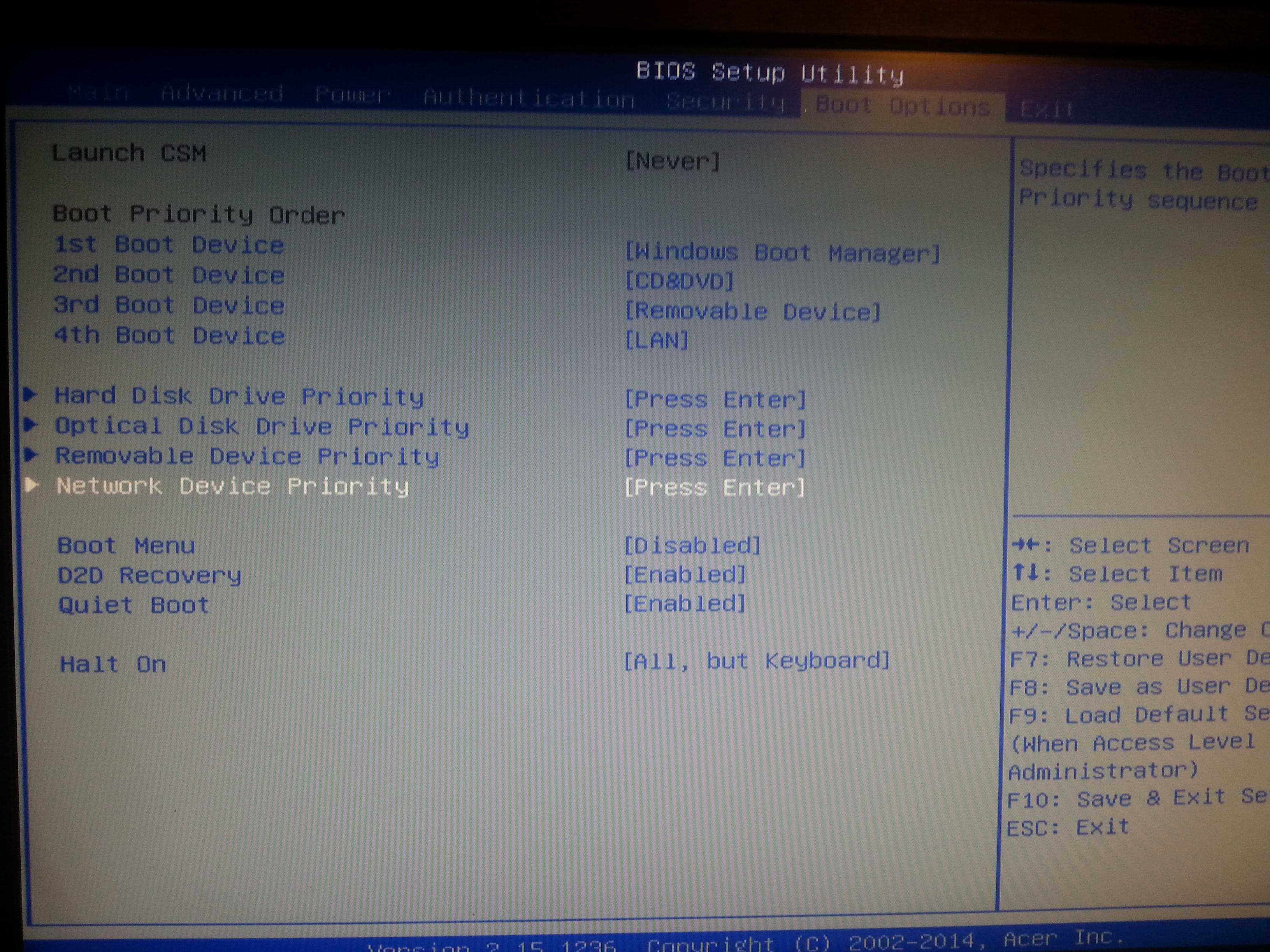

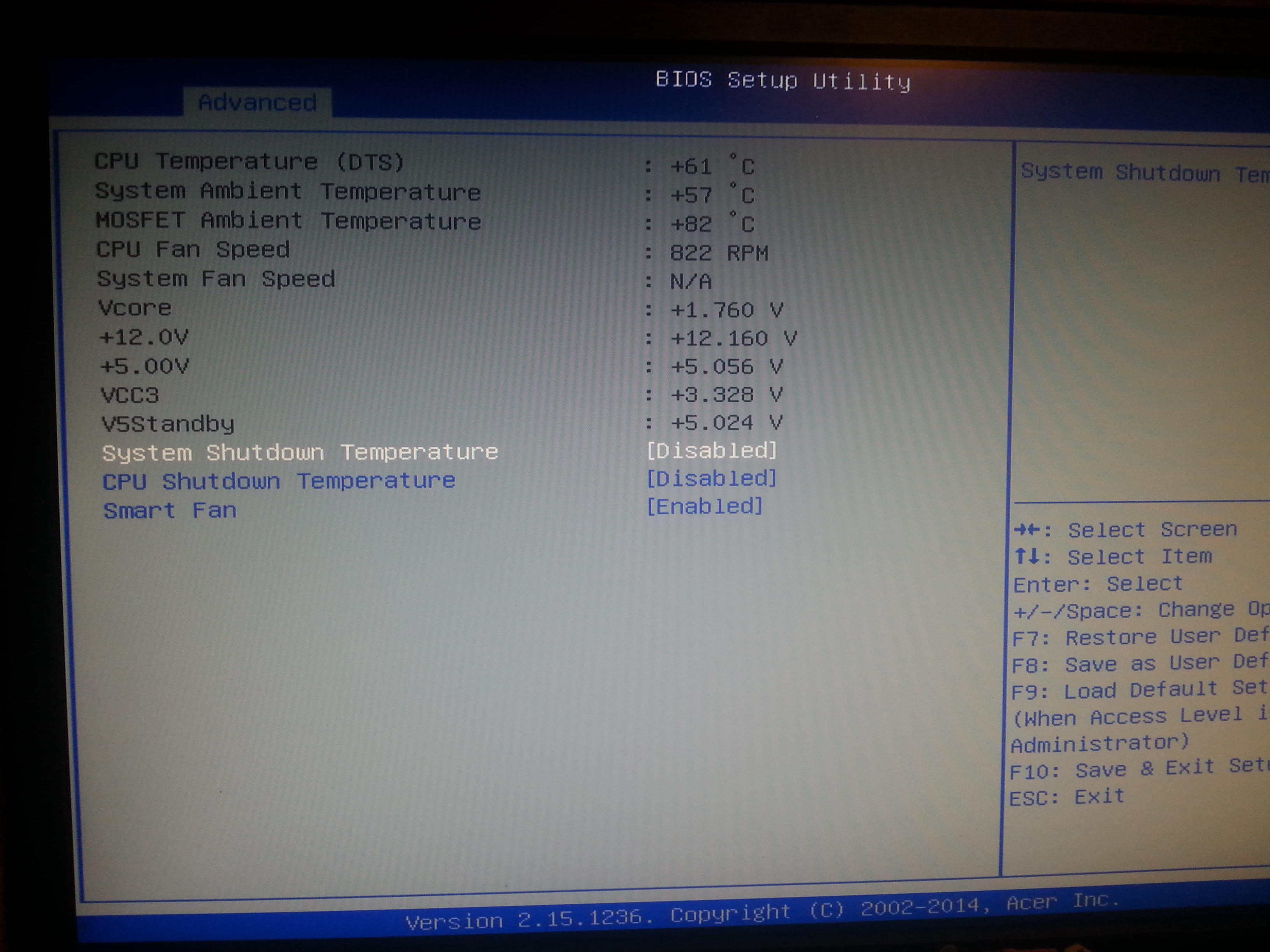

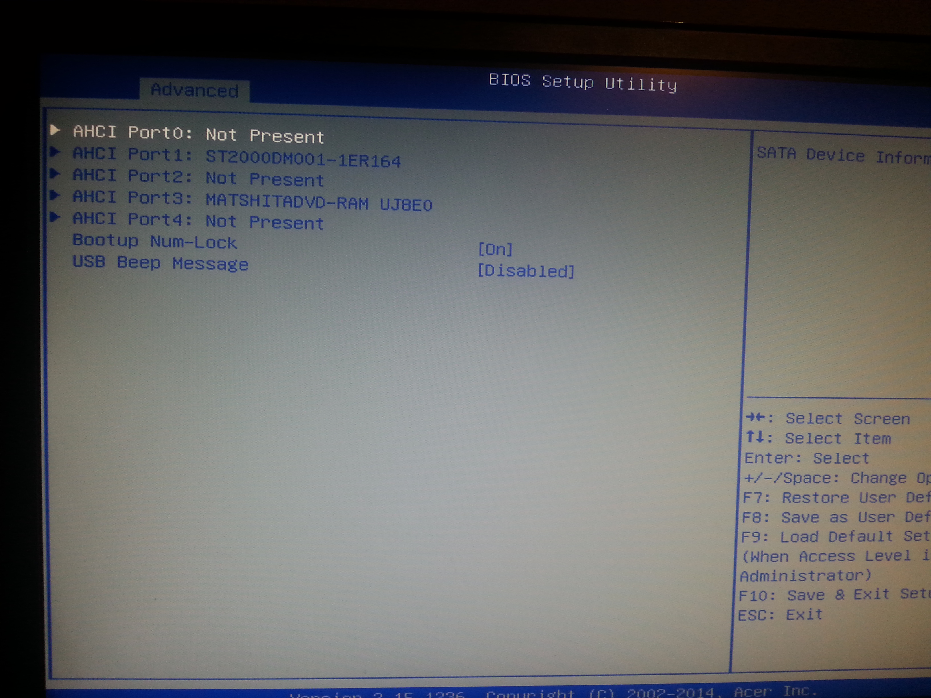

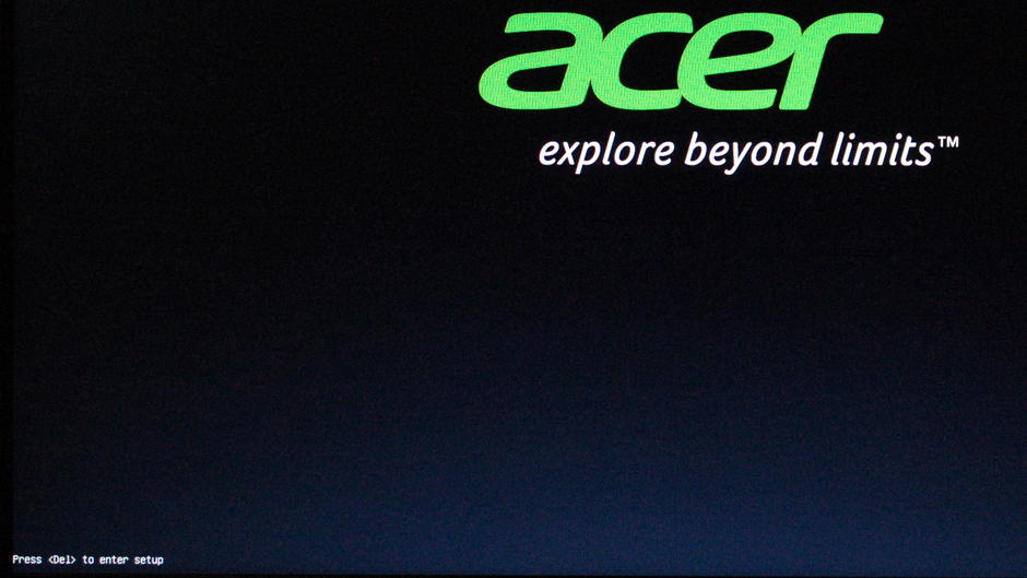

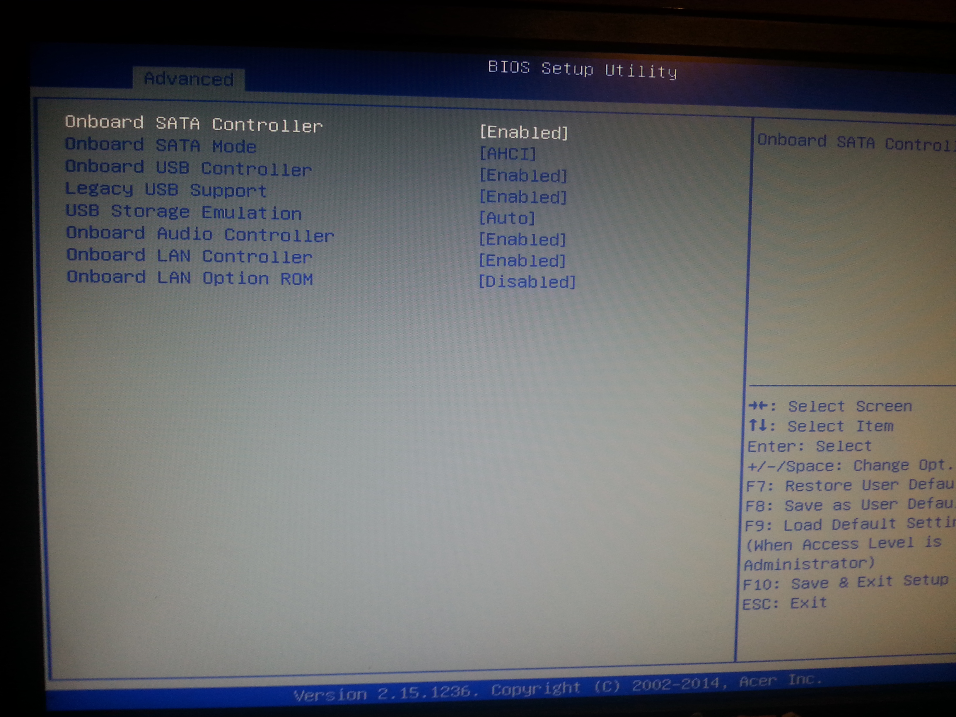

Also ich habe mal ein paar bilder gemacht.. ich will da nix von selbst verändern da ich mich nicht auskenne.1.jpg2.jpg3.jpg4.jpg5.jpg6.jpg7.jpg
irgendwas anders als es sein soll ?
Auf deinen Bildern sehe ich keine Einstellung im BIOS, die jetzt nach einer längeren Betriebspause einen verzögerten Start verursachen würde!
