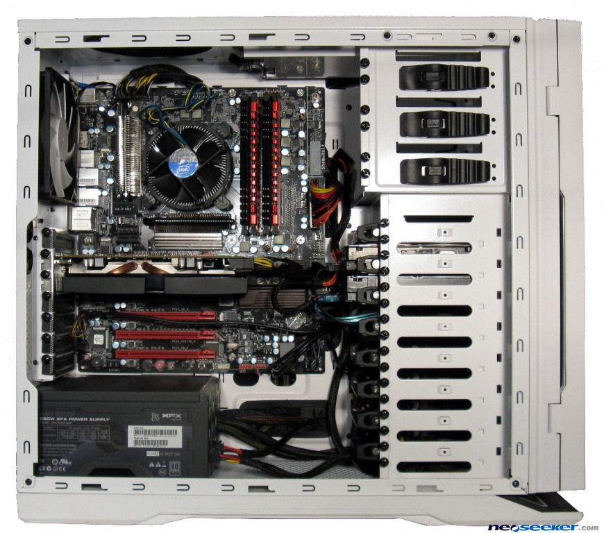

So wie das auf dem Bild aussieht, müsste die Karte passen.
Die Karte ist übrigens genau so lang wie meine alte 7990, hier haste ein Bild davon, das dir die Länge ungefähr vorstellen kannst.
Denke schon, dass die reinpasst. aber abmessen schadet nicht. Von der Belüftung her sehe ich da auch keine Probleme für die 390.
