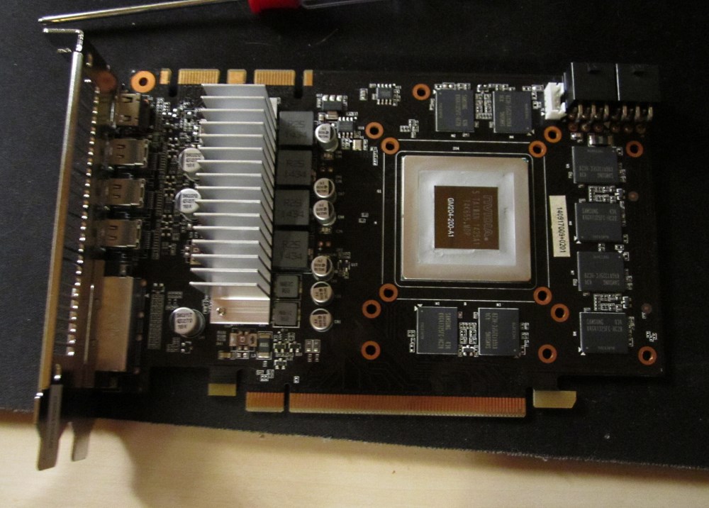

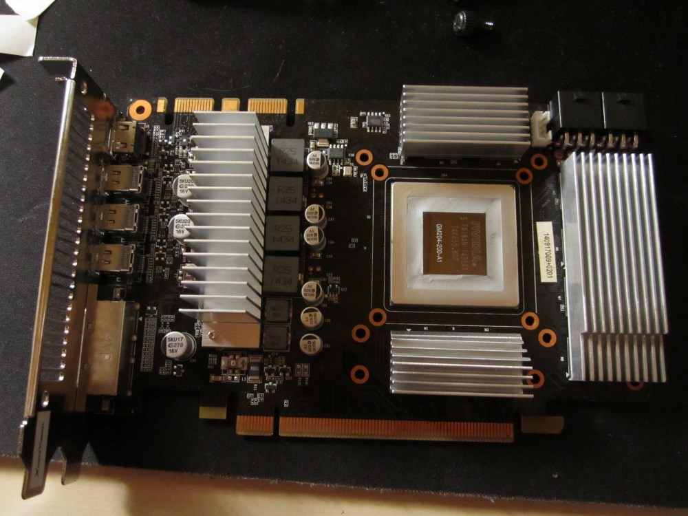

Im Gegensatz zu der Zotac (also die Bilder die ich so gesehen habe) hat die Palit Samsung Speicher drauf
Alle auf einer Seite - und ja - ich renne ins Powerlimit :)
BIOS hab ich noch nichts gemacht - da würde ich gern auf dich zurückkommen
Behalte die Karte auch :)

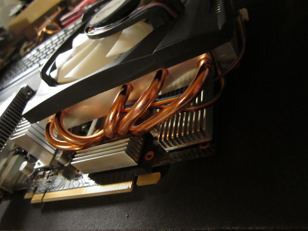

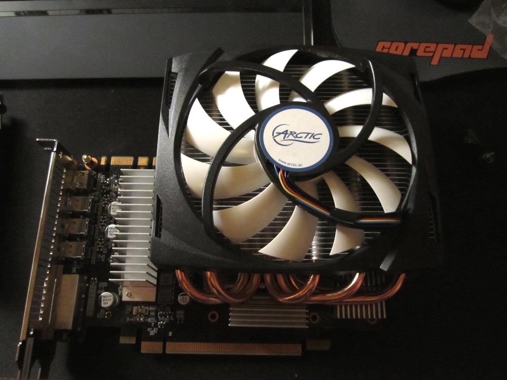

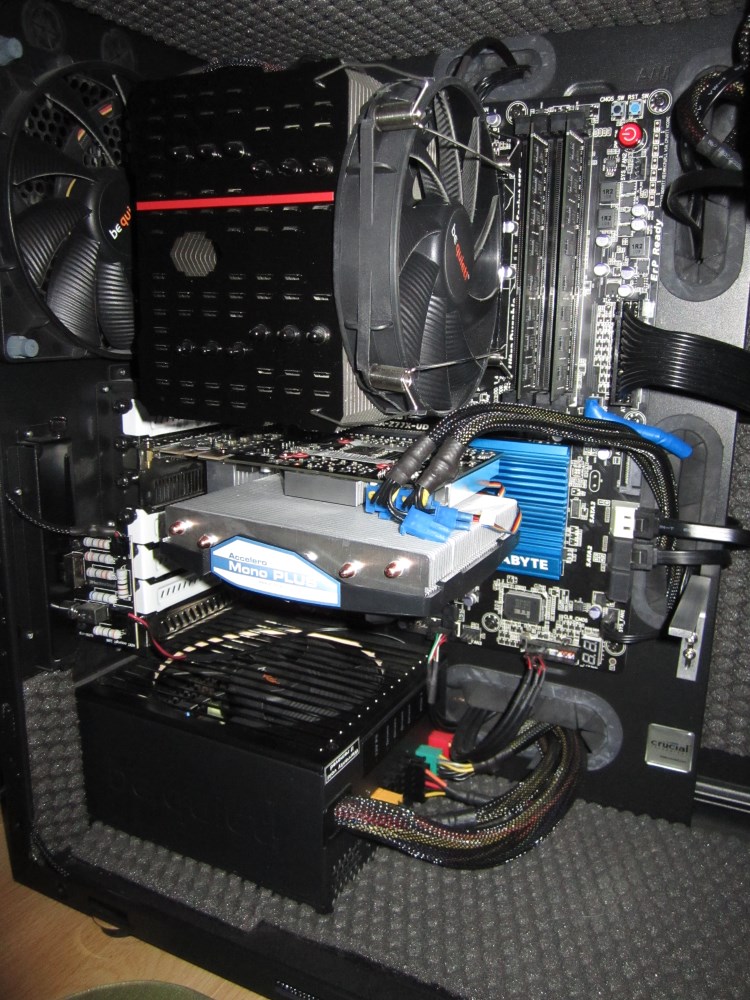

Der Beweis dafür sind die Bilder
Die Lüftersteuerung ist noch etwas seltsam .. vor allem die Drehzahlen die mir angezeigt werden
Hab mal 3d Mark Vantage laufen lassen- max 50°C .. verrückt ;)
GpuZ zeigt an von wem der Vram is. Da steht was drauf, aber ich kanns net lesen auf den Speichern.

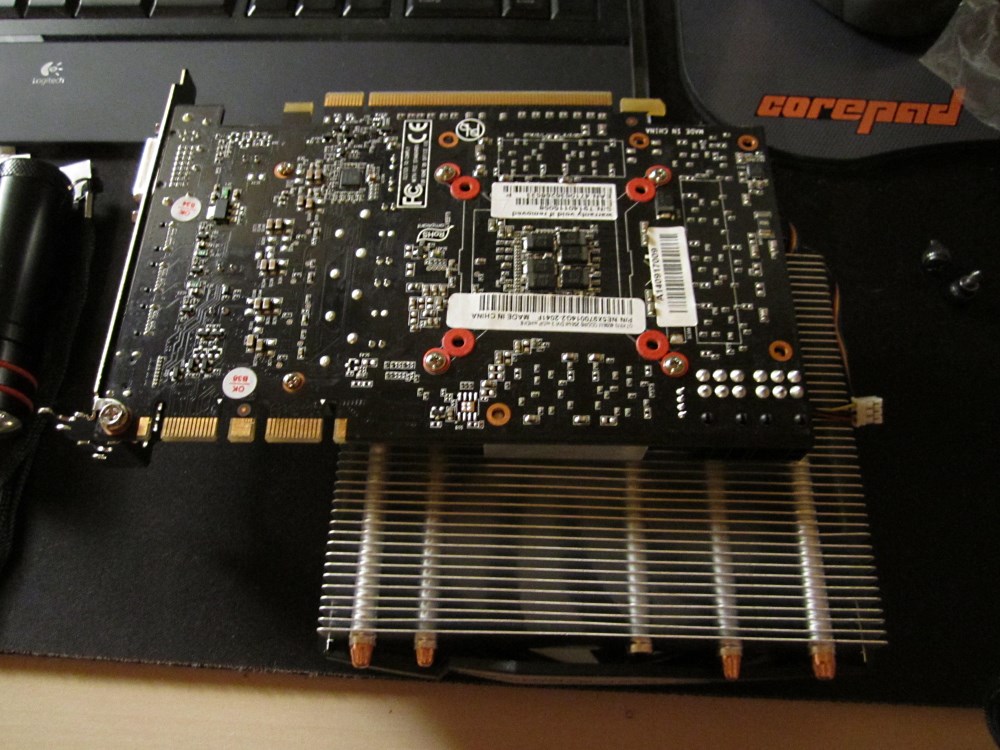

Die Lüftersteuerung bekommt man nur im Bios hin. Die Drehzahlen vom Radial und dem Mono sind zu unterschiedlich, das muss man anpassen.

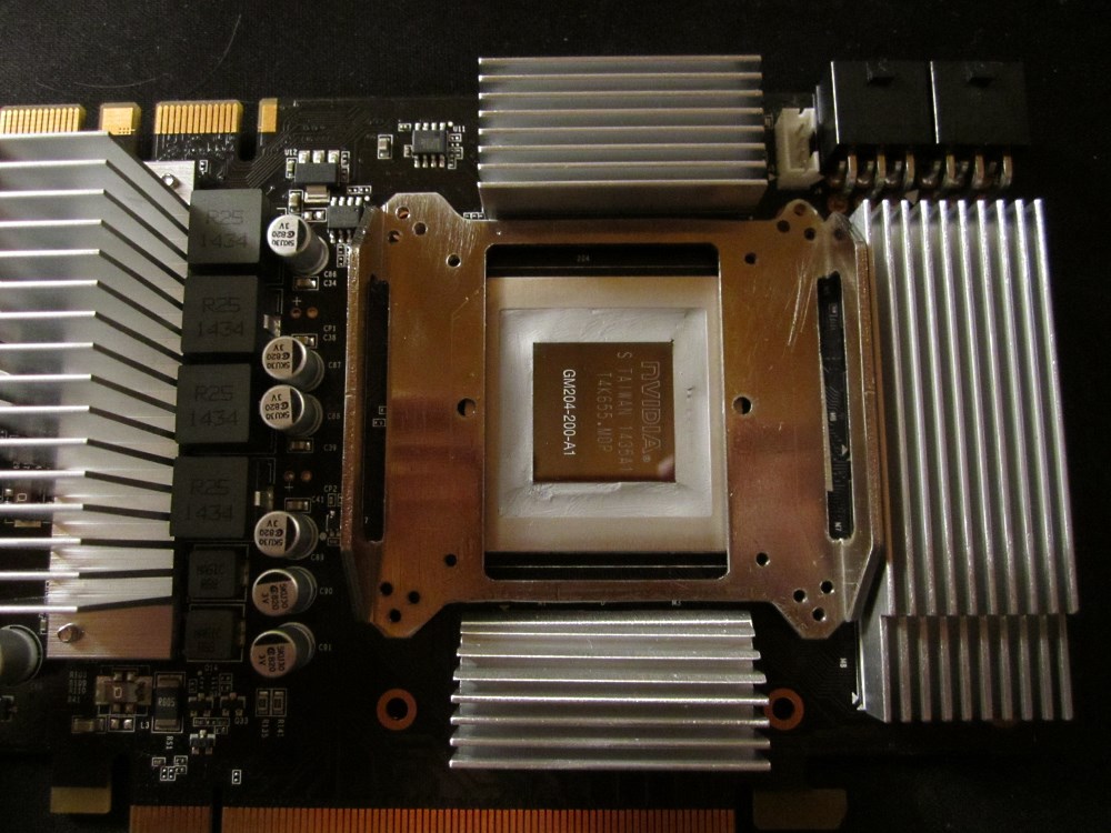

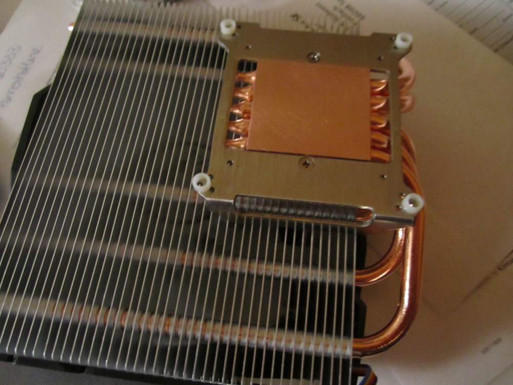

Gute Arbeit hast gemacht. Passten die Abstandshalter, hast drauf geachtet, die Karte nicht krumm zu ziehen. Ich hatte es ja mal bereits erwähnt, dass bei mir keine passenden dabei waren.
Wenn ich dein RiesenspawaKlotz so sehe, bekomm ich ein leicht ungutes Gefühl beim Gedanken an meinen kleinen Spawakühler. OK, zu ner Notabschaltung kams bisher noch nicht, aber vllt werd ich noch einen zusätzlichen Lüfter unterhalb der Graka anbringen.
Was hast du weißes um die GPU geschmiert, Silikon WLP oder sowas, als Isolierung?
