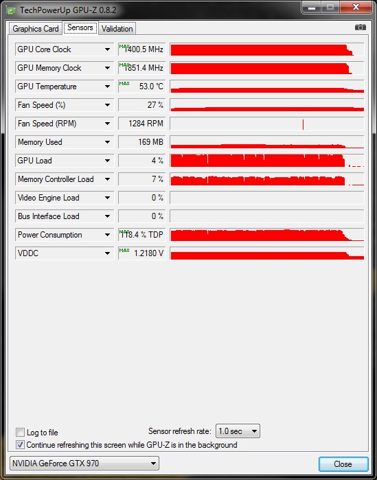

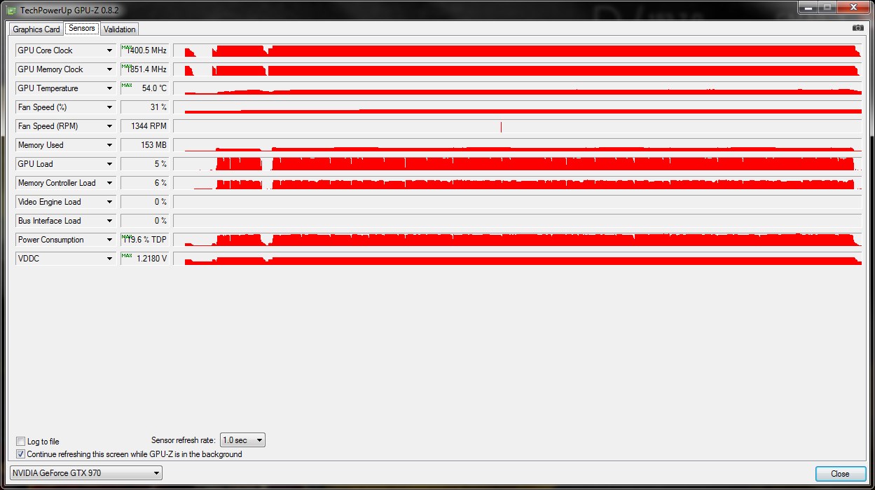

und hab mal kurz Valley mit 1400/1850 MHz laufen lassen
TAKT wird komplett gehalten .. da der Lüfter so GAS gibt, aber echt echt angenehm... hört man nur gut da ich Valley ohne Sound laufen lasse

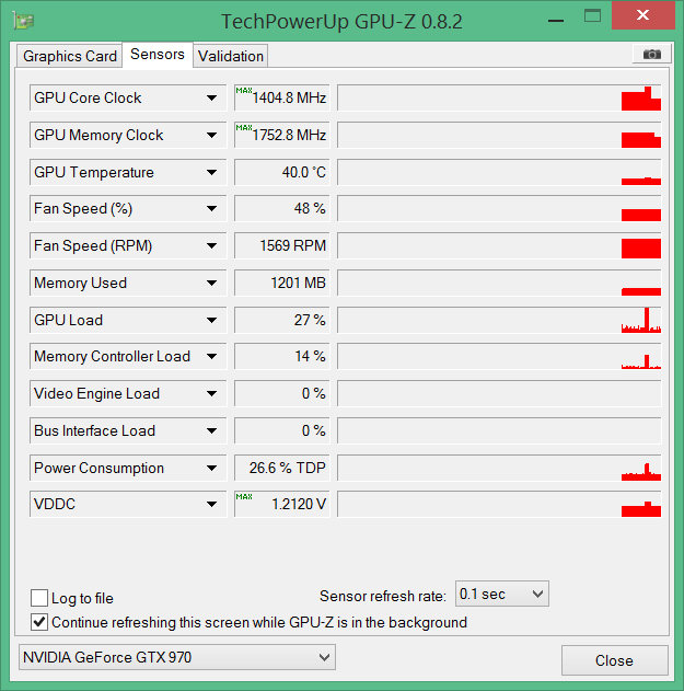

anbei mal GPU-Z Werte :)

Fast durchweg den Takt gehalten .. fast ;)
Aber Punktemäßig nicht wirklich was passiert

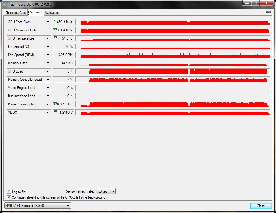

Hatte Valley wieder laufen lassen mit 1450/1850 MHz
im Vollbild hatte die Karte nur noch 1265/1750 MHz ... why ?!
Windowed FullHD immer voller Takt ...
Ich glaub der MSi Afterburner hat sich zurückgesetzt ... kein gutes Zeichen .. vielleicht doch erst mal bei
1400/1850 MHz bleiben :)

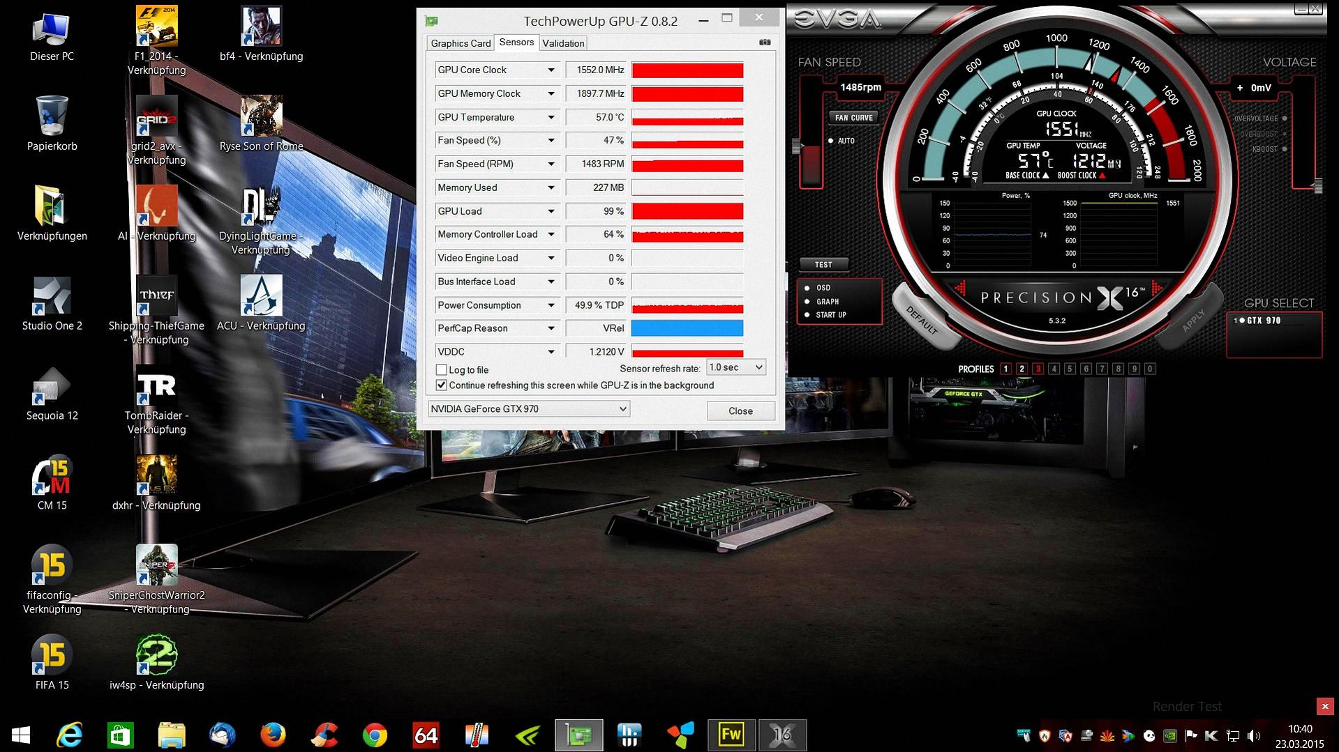

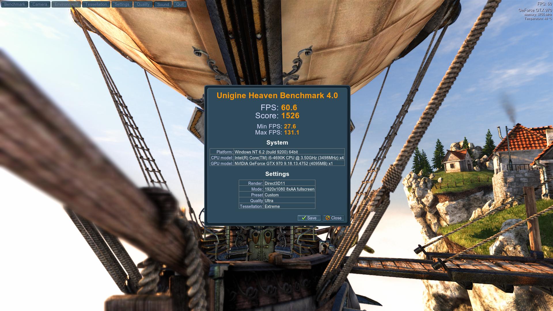

btw grafikkarte läuft auf 1600 mhz gpu heaven durch
voltage ging doch höher auf 1.2560v mit oc tool
hitze entwicklung scheint aber schon abtrünnig zu werden genau wie du sagst raport^^ voltage nochw eiter erhöhen bzw auf 1.2560v naja nicht wirklich ein muss

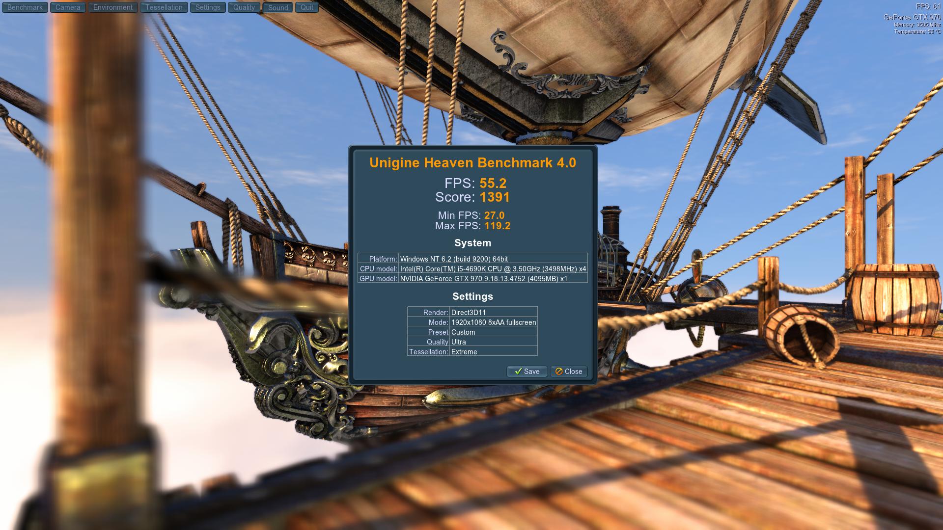

hier defauult bios leistung
fazit 5 fps und bissl mehr punkte für deutlich mehr voltage und hitze

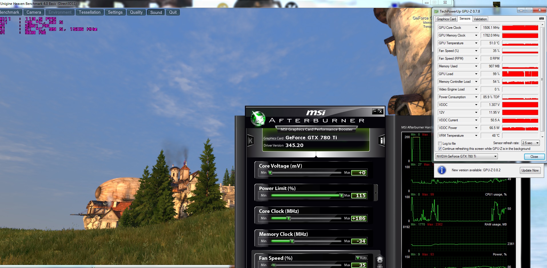

Chaserheart schrieb:
ok hast dich gut erklärt taugt als silent lösung wohl was.
werd nochmal firestrike laufen lassen
dir ist klar das deine super g1 ihren takt nicht halten kann^^
wen du dir die bilder von gpu-z anschaust da sind drops im bereich 1300 mhz dabei!
ist ehr sehr schlecht für angebliche hand selektierte chips! wen man bedenkt das gigabyte pt limits und vcore extreme weit hochgezogen hat!
da schaff ich mit den gk110 mehr takt und das mit nem 60er asic xD

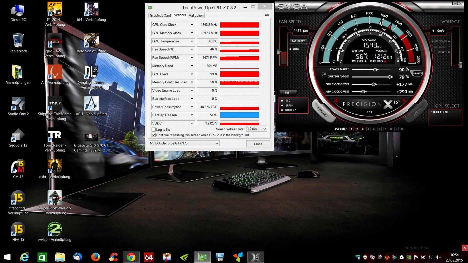

Hier habe ich mal einen Screenshot mit GPU-z von meiner GTX 970 G1 Gaming gemacht mit 1363 MHz [+185] Boost-Takt 1552 MHz und einem Speichertakt von 1898 MHz [+290] ohne Spannungserhöhung mit 120% Powertarget.
Screenshot:
Und hier mal ein Screenshot mit 1355 MHz [+177] Boost-Takt 1543 MHz und einem Speichertakt von 1897 [+290] ohne Spannungserhöhung und einem Powertarget von 90% [-10%].
Screenshot:
Gigabyte GTX 970 G1 Gaming  1543 MHz Boost-Takt GPU-z Screenshot mit Powertarget -10%.jpg
