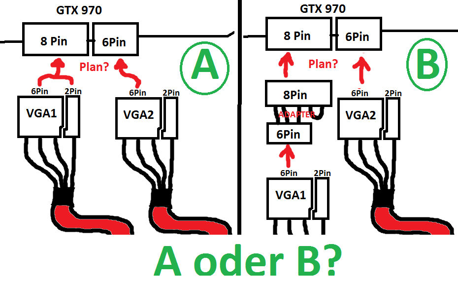

Nun wollte ich meine Graka anschließen (1x8pin und 1x6pin) und sie mit den nötigen Strom versorgen...
1. Frage: Auf den Steckern (ja die passen) steht VGA1 und beim 2. VGA2 drauf und haben jeweils die machart von 6pin und 2pin (welche eine aussparung zueinander haben, dass man sie nebeneinaner platzieren könnte).
Kann ich diese einfach nebeneinander als 8-pin (wie benötigt) stecken und bei der 6-pin Versorgung einfach 1x 2pin weglassen (oder adapter zu 6pin nutzen)?

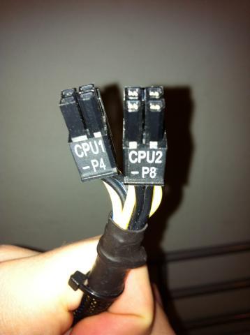

2. Frage: Aus Meinem Netzteil kommt noch ein Kabel heraus mit 2 Anschlüssen "CPU1 -P4" und "CPU2 -P8" - was soll ich damit machen und auf welchen steckplatz (am besten die bezeichung) gehören sie?

zu Frage 2.
Das Kabel "CPU1 -P4 & CPU2 -P8" ist für die CPU. Schau mal auf dem Motherboard in dem Bereich um den CPU Sockel, da müsste ein 4pin bzw. 8pin Stecker (Weibchen) sein wo das Kabel hingehört.

Und die CPU-Anschlüsse gehören ans Mainboard, ganz oben links. Entweder ist dort ein Steckplatz oder eben zwei.
1. Kannst du machen wie beschrieben. Da wo du die 8 Pin brauchst, steckst du die 6+2 zusammen so das sie einen Stecker ergeben.
Beim anderen lässt du den +2 Pin einfach weg und nutzt nur den 6 Pin. Irgendwelche Adapter sind nicht nötig. Also Plan A wenn ich das richtig deute ;)
2. Kommt aufs Mainboard. Schau mal ins Handbuch. Das ist ein Platz in der Nähe des CPU Sockels (oft als CPU Power oder ähnlich beschrieben). Die dienen der Stromversorgung der CPU.
Der 6+2 pin ist dafür da, dass man den 2-pin wegbiegen kann, sollte man eben nur den 6-pin benötigen. In deine Grafikkarte steckst du einfach den kompletten 6+2-pin vom VGA1 und den 6-pin vom VGA2. Deinem Bild nach, unbedingt Plan A. Plan B ist schmarrn.
Die CPU1 und CPU2 gehören, wie der Name schon sagt, in den Stromanschluss für die CPU, der sich meist in der Nähe des CPU-Sockels befindet.

1. Ja kannst du

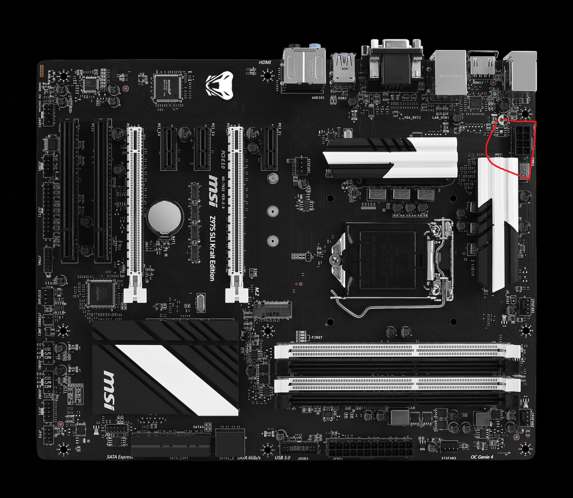

2. den 4 Pin bzw 8 Pin Stecker in den Anschluss auf dem Mainboard (sollte auch CPU beistehen). Hab mal ein Bild deines Board gesucht. Wahrscheinlich muss er in den von mir rot umrandeten Slot. Schau aber nochmal in das Handbuch da sollte es wirklich für Dumme stehe.

ehem... teile waren beim liefern des PC´s bereits verbaut und da oben ist der anschluss jpwr2 "atx Stromanschluss" und an den war bereits was angeschlossen vom netzteil.
von cpupwr oder was ahnlichen sehe ich nix
Merkwürdig. Was genau steckt denn da drin? Kannst du mal ein Bild machen?
Vermutlich der 8Pin EPS.
