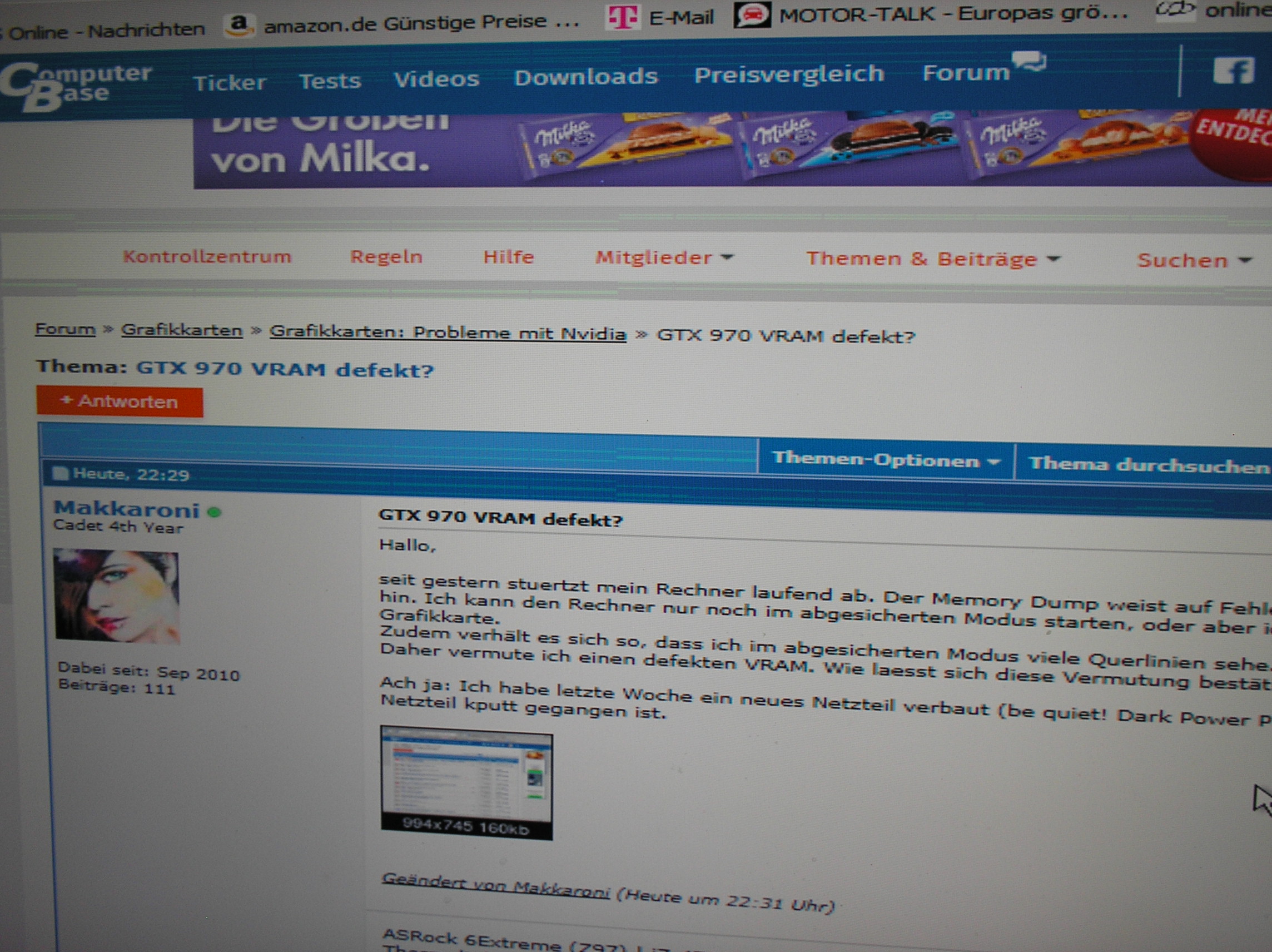

seit gestern stuertzt mein Rechner laufend ab. Der Memory Dump weist auf Fehler 0x116 (Graphics_TDR_Failure) hin. Ich kann den Rechner nur noch im abgesicherten Modus starten, oder aber ich verwende die Onboard Grafikkarte.
Zudem verhält es sich so, dass ich im abgesicherten Modus viele Querlinien sehe.
Daher vermute ich einen defekten VRAM. Wie laesst sich diese Vermutung bestätigen?
Ach ja: Ich habe letzte Woche ein neues Netzteil verbaut (be quiet! Dark Power P10 550 Watt) da mein altes Netzteil kputt gegangen ist.
Glaub mir. Ich habe mein Rechner schon haeufig im abgesicherten Modus gestartet, aber diese Querlinien gab es dabei nie.
Wo kommen die her?
Interesanterweise verschwinden diese Linien, wenn ich mit dem Cursor darueberstreiche ...
Sollen auf dem Screenshot Streifen zu erkennen sein? Für mich sieht alles in Ordnung aus. Bist du dir sicher, dass du beim Tausch des Netzteiles nicht zufällig an das Kabel zum Monitor gekommen bist?

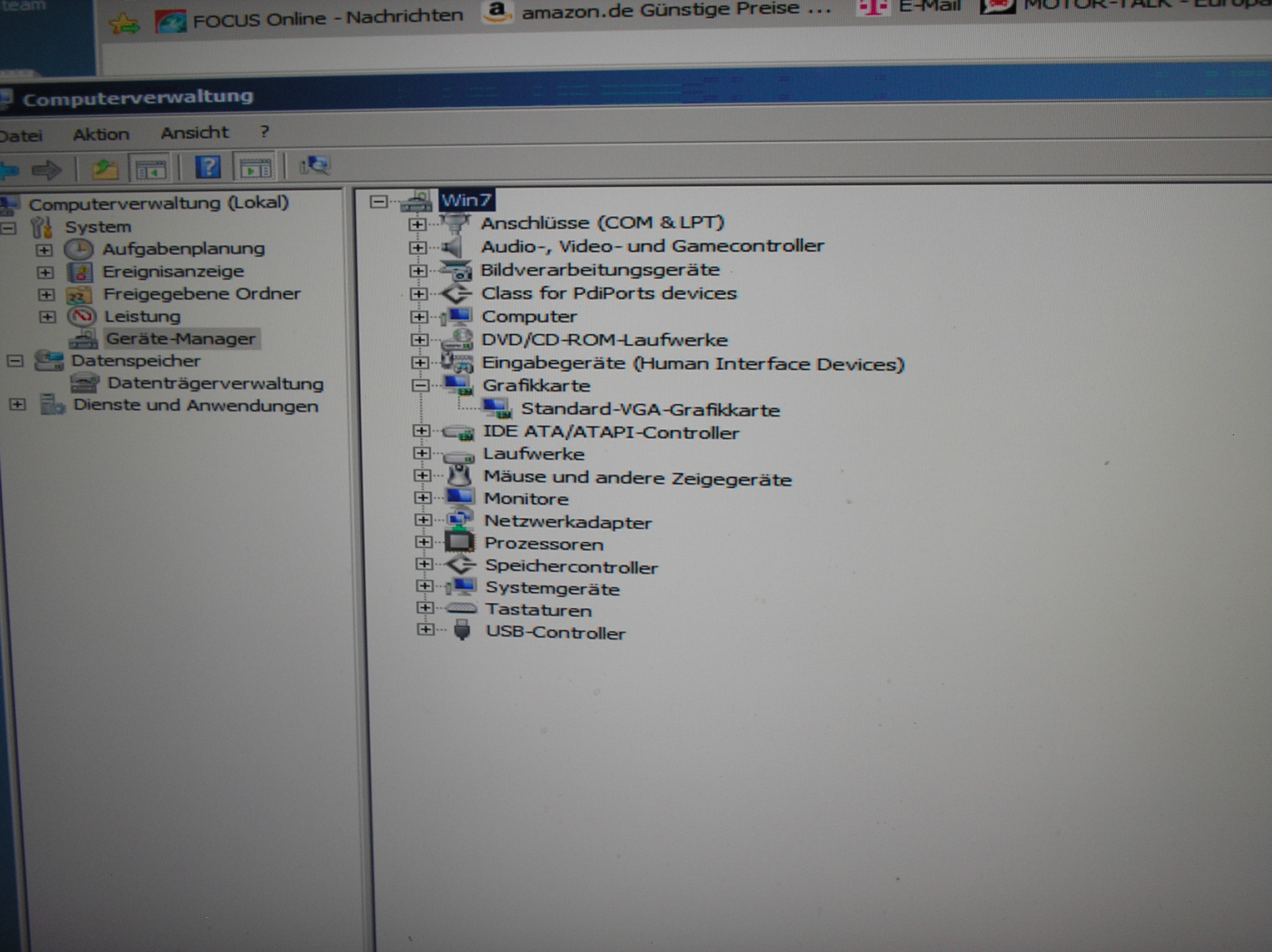

Hier ein Foto und kein Screenshot. Die Querstreifen verschwinden, wenn ich mit dem Cursor darueberwische. Im normalen Modus laesst sich der Rechner nicht mehr starten.

Anhang anzeigen 512633Im abgesicherten Modus den Grafiktreiber deinstallieren mit dem tool hier am besten

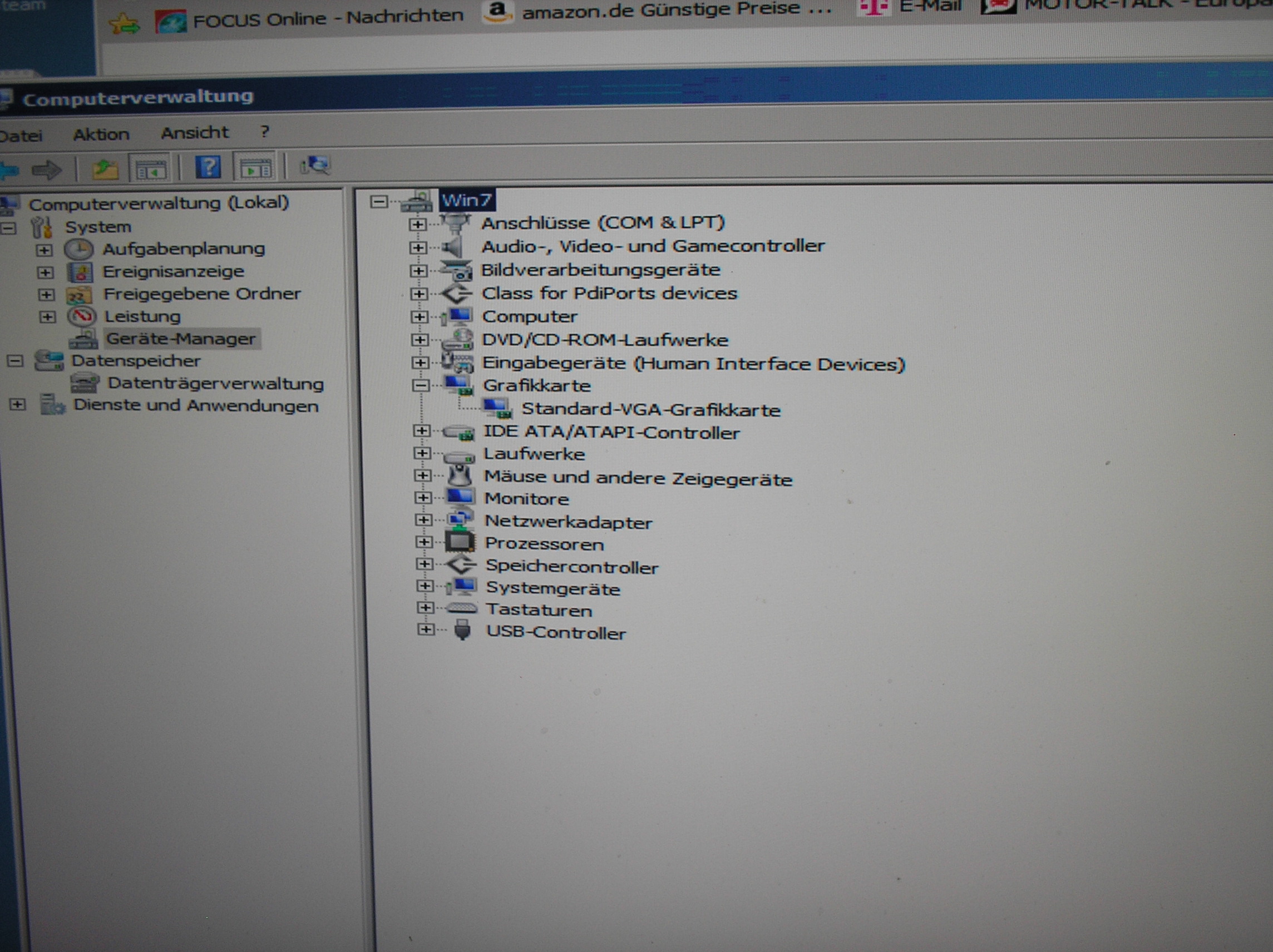

Ich habe mit DDU den NVIDIA Treiber entfernt. Danach kann ich den Computer auch normal starten. Aber die Streifen bleiben!
Hier ein Bild:
am besten nochmal an einem anderen pc testen. ansonsten zurücksenden und hoffen, dass es durchgeht.

Was sich auf jedenfall geädert hat, sind diese Querstreifen. Ich habe in der Vergangenheit den Rechner auch im abgesicherten Modus gestartet. Die Querstreifen gab es nicht. Auch wenn ich die Onboard-Grafikkarte verwende, gibt es keine Querstreifen (auch nicht im abgesicherten Modus).
