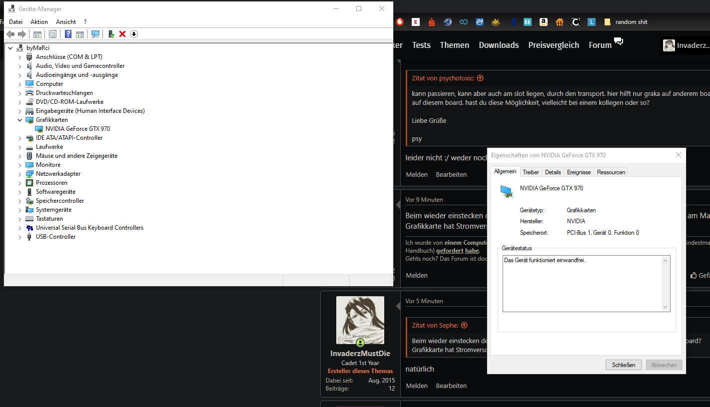

Was zeigt denn er der Geräte-Manager unter "Grafikkarte"?
Ganz normal meine GTX 970 :/

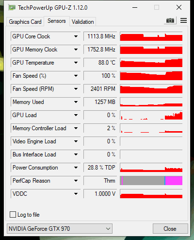

Is Latte, solch sinnlose Fragen bringen mich auch nicht weiter, die Treiber sind drauf, es geht um die Systemsteuerung, die hab ich mittlerweile aber wieder drauf. Könnte mir jemand beantworten, ob diese Werte drauf deuten, dass die Grakka kaputt ist? War vorher nicht so.
Ganz normal League of Legends auf hohe Einstellungen, Temperatur geht auf 94 Grad und die Lüfter gehen auch automatisch auf 100% obwohl das vorher nie war.
