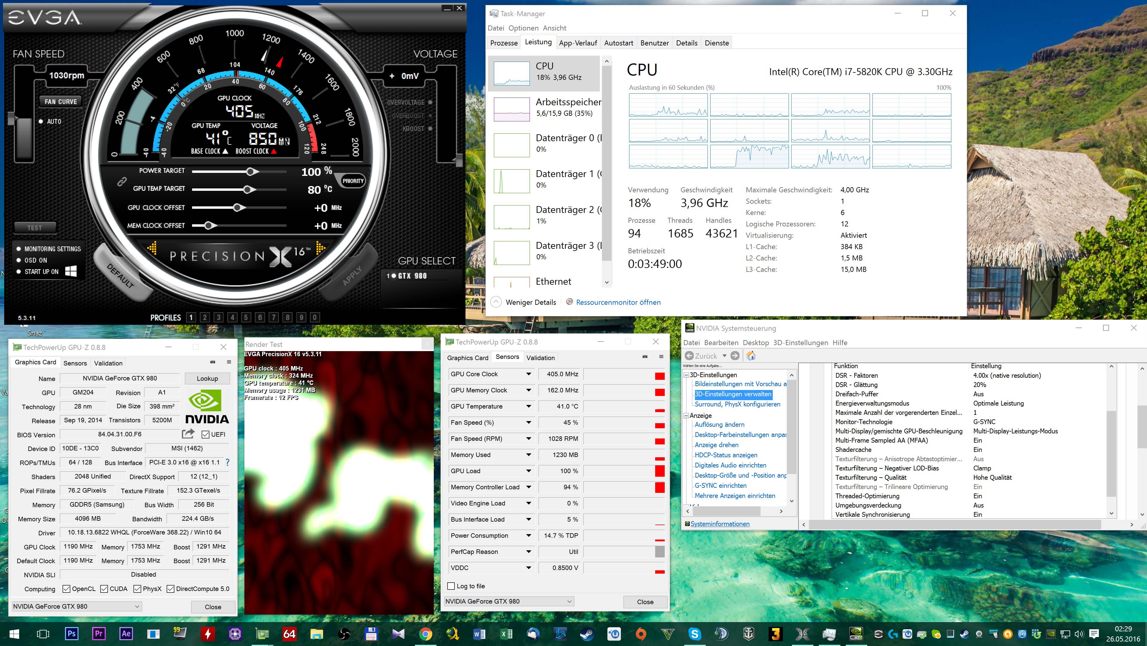

meine Grafikkarte hat folgendes Problem. Sie taktet manchmal nicht von alleine hoch und bleibt unter oder bis 500 Mhz meistens stehen und man hat massive Performance Einbrüche.
Treiber aktualisieren oder gewisse Programme haben da auch kein Erfolg gebracht. Genau so wie das neuinstallieren des Betriebssystems. Da dieses Problem sporadisch auftritt und nicht von alleine reproduzierbar ist.
