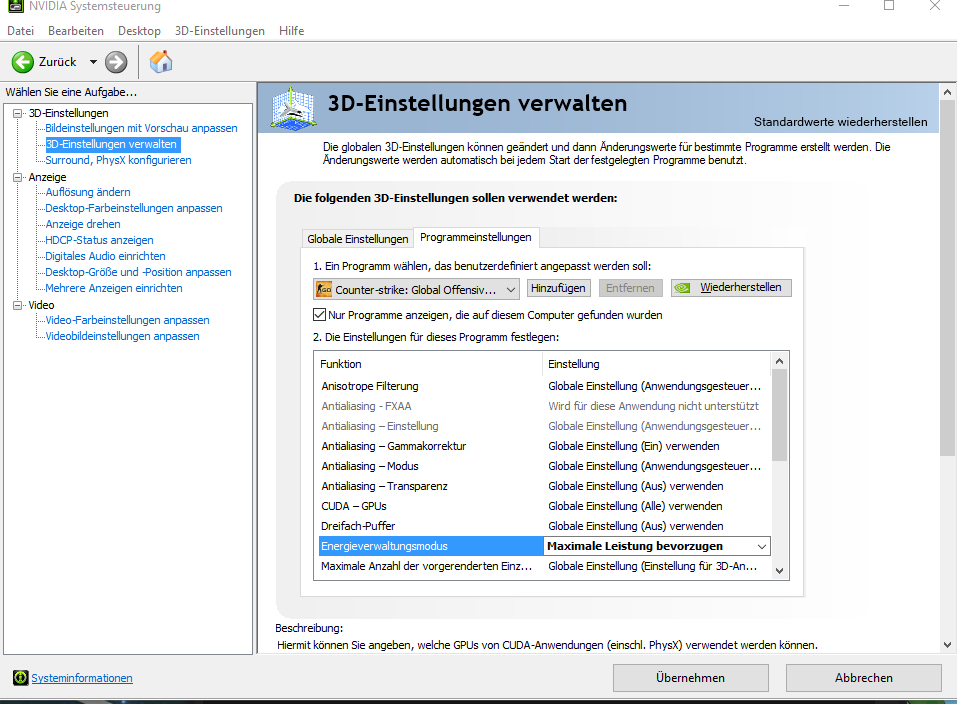

Denke mal die Graka taktet aufgrund der geringen Auflösung runter. Probier mal für cs go den Hochleistungsmodus im Treiber einzustellen.
Habe den Hochleistungsmodus Global sowie bei CS:GO auf Maximal.
