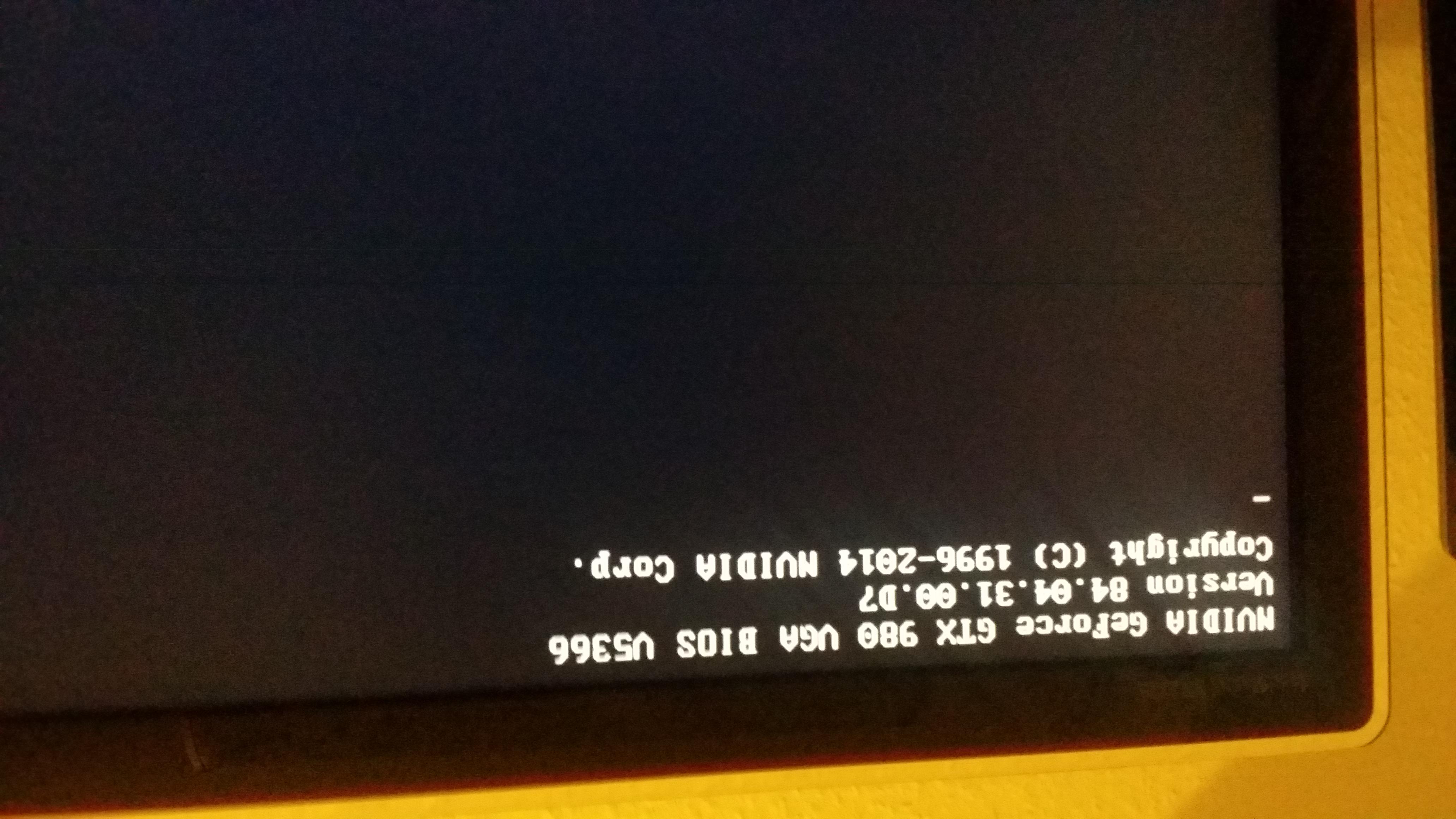

Sorry aber ich weiß nicht warum das Bild nach dem Upload verdreht ist.
Es erscheint als aller erstes beim Start und verlängert meine Bootzeit, wie bekomme ich es Weg.
garnicht ist das bios deiner graka das zuerst startet
Was soll ich damit. Ich habe Ultra Fastboot an, wieso kann ich das BIOS meine Graka nicht auch als Fastboot starten
dafür ist der hersteller kfa2 verantwortlich...
nimm ein anderes bios oder lass es
OK danke.

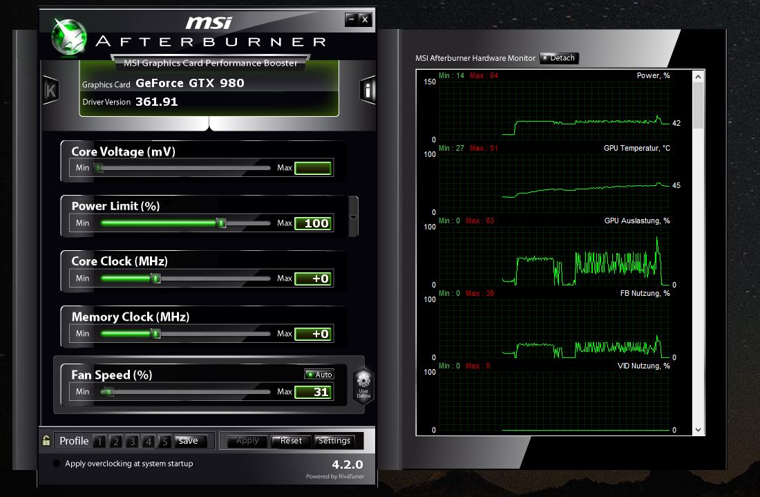

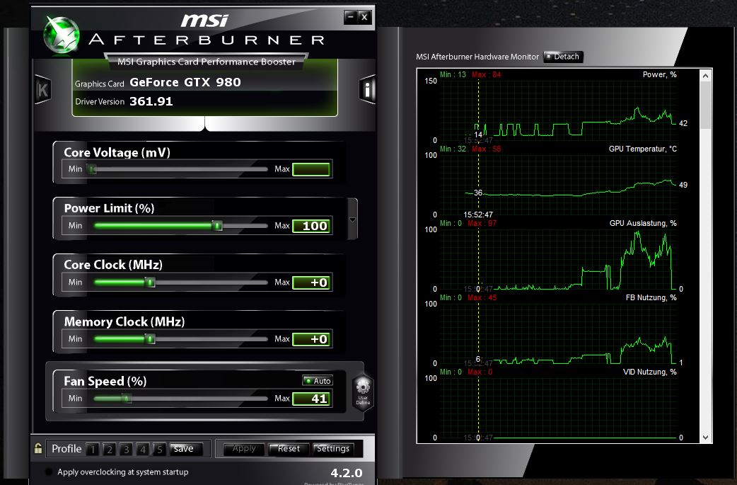

@Daperser: Schon mal das naheliegende versucht: Einfach mal die Taktraten auslesen mit Afterburner wenn das Problem auftritt?
Hier sind zwei Bilder, mit und ohne Fehler.

@daperser: da sieht man aber keine Taktraten
