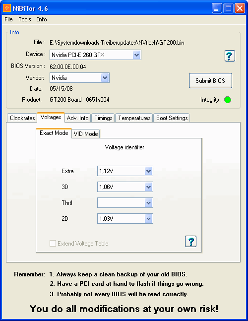

ich benötige die volt-werte in nibitor einer standart gtx-260 unter
voltages----->Extra

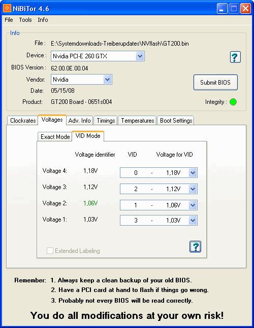

Gainward gtx260 Standart Karte :
Hier kann man auch fündig werden.
MfG seithknight
